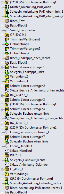

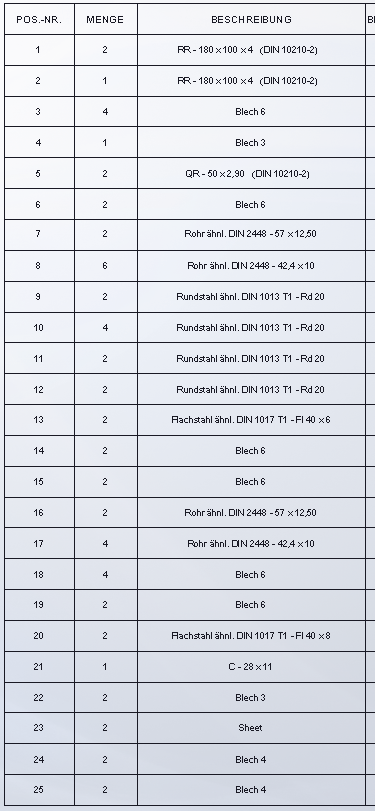

ich habe eine Frage, und zwar wenn ich automatische Stücklisten Symbole erzeugen möchte, fragt mich SolidWorks immer nach einer Zuschnittsliste. Also erstelle ich eine Zuschnittsliste und die Stücklistensymbole erscheinen. Aber wieso unterscheiden sich jetzt die Pos.Nr. von der Stückliste mit denen von der Zuschnittliste. Mir wäre es eigentlich lieber, ich könnte nur ne Stückliste erzeugen und daraus die automatischen Pos.Nr. Aber wenn ich das so mache bekommt mein Modell eben eine Pos.Nr. und das wars. Auf der Stüli sind aber z.B. 25.
Weiß da jemand Abhilfe?

Ich habe jetzt mal zwei Screenshots angehängt. Vielleicht kannst du was damit anfangen.

erstellt am: 08. Sep. 2011 13:05    Editieren oder löschen Sie diesen Beitrag!  <-- editieren / zitieren -->   Antwort mit Zitat in Fett Antwort mit kursivem Zitat    Unities abgeben: 1 Unity (wenig hilfreich, aber dennoch)2 Unities3 Unities4 Unities5 Unities6 Unities7 Unities8 Unities9 Unities10 Unities Nur für mc.dieter 10 Unities + Antwort hilfreich
bin grad ein bisschen verwirrt auf beiden Stücklisten sind doch mehrere Positionsnr. und nicht nur eine. Aber egal, versuch mal die Zuschnittsliste zu aktualisieren und wenn das nicht klappt wäre ein Bild von deinem Featurebaum ganz nützlich.

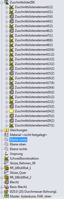

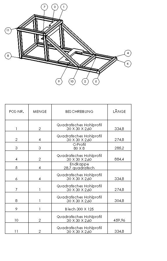

Also die Zuschnittsliste ist aktuell. Mit der einen Pos.Nr. habe ich das so gemeint: wenn ich nur eine Stückliste in der Zeichnung erstelle und dann auf "automatisches Stücklistensymbol" klicke, dann wird mir in den Ansichten nur ein Pos.Nr. mit der Nr.1 angezeigt. Ich vermute, das wird halt das komplette Teil sein.
Das Teil kann ich so leider nicht hochladen. Sorry.

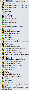

Ich hab mal noch zwei Bilder vom Feature-Baum. Ich hoffe du kannst damit was anfangen.

Also das bei dir bei der normalen Stückliste nur ein Teil ist ist normal, da du ja eine Schweißkonstruktion im Teil hast. Ich gehe doch recht in der Annahme das, das ganze so aussehen soll? Oder reden wir aneinander vorbei

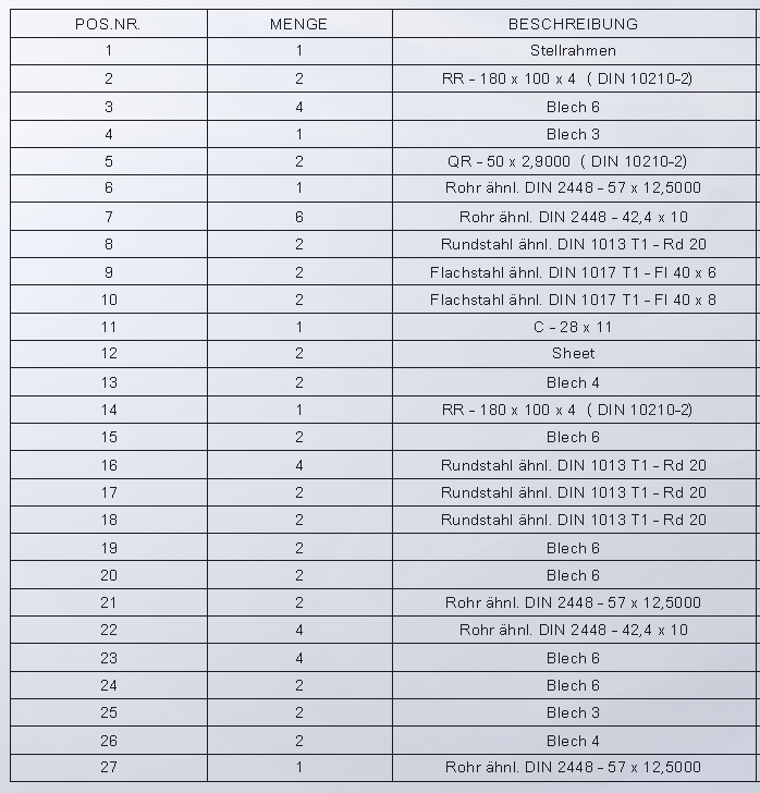

Nein so sollte es aussehen. Aber die Stückliste soll doch die gleiche Nummerierung haben wie die Zuschnittsliste. Und die Stückliste zeigt ja auch 27 Positionen an und nicht nur eine oder versteh ich das falsch?

du must einfach eine zuschnittliste einfügen, anstelle der stückliste
das eine ist für teile
das andere für schweißteile
