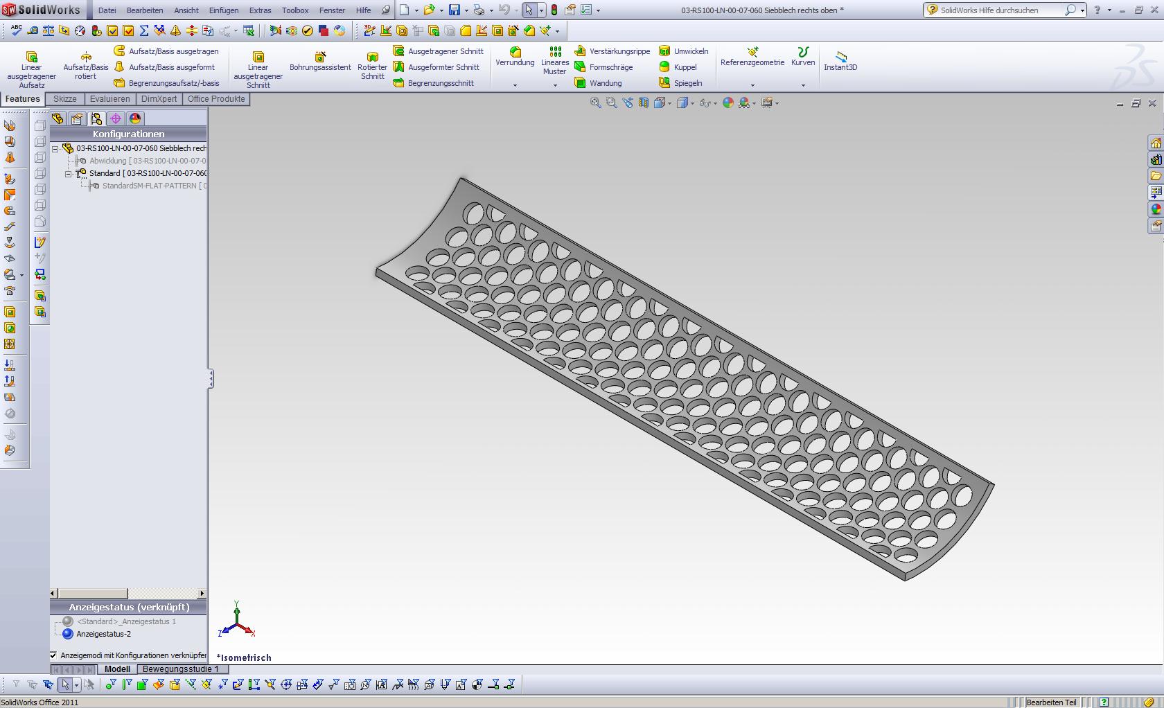

Guten Morgen liebe Leidensgenossen,
Ich habe hier ein gebogenes Lochblech. keine Fläche liegt auf einer Ebene, damit man beim entfalten des Bleches von oben drauf sehen kann sondern es liegt schräg im Raum.
Nun möchte ich gerne die Abwicklung des Bleches in meiner Zeichnungsableitung bemaßen was aber nicht mit den Standard einfügen der Abwicklung nicht funktioniert.
Daher war ich schon hin gegangen und habe das Blech auf die Standard Abwicklung eingestellt... die Blickrichtung auf die abgewickelte Blechfläche gestellt und dann in meiner Zeichnungsableitung eingefügt.
Nun sollte man denken das man über diesen Weg exakt auf die Lochung des Bleches schaut, damit man sie bemaßen kann ... Geht nicht!!!   Die Löcher werden als Spline erkannt und man kann auch kein Mittelkreutz einfügen.
Erst wenn ich eine eigene Konfiguration erstelle und das letzte Feature Falten in dieser Konfiguration unterdrücke erhalte ich beim der gleichen einfüge Methode in der Zeichnung die Möglichkeit meine Lochung im Blech zu bemaßen.. SW hat sogar schon in allen Löchern ein Mittelkreuz eingefügt.
Ist das ein Buck von SW oder mache ich da was falsch?

zeig mal einen Screenshot deines Feature Baumes >> da funzt dir wahrscheinlich irgend ein Feature dazwischen...

Hier ist beigefügt der Feture-Baum

Wofür ist das Linear austragen Feature, und funktioniert es wenn du das Feature mal probehalber unterdrückst?

Das lineare Feature benötige ich damit die Bohrungen am Rand wieder geschlossen werden.
Auch wenn ich dieses Feature unterdrücke bleibt das Problem bestehen

erstellt am: 08. Sep. 2011 11:29    Editieren oder löschen Sie diesen Beitrag!  <-- editieren / zitieren -->   Antwort mit Zitat in Fett Antwort mit kursivem Zitat    Unities abgeben: 1 Unity (wenig hilfreich, aber dennoch)2 Unities3 Unities4 Unities5 Unities6 Unities7 Unities8 Unities9 Unities10 Unities Nur für dinochat1968 10 Unities + Antwort hilfreich
Teil1.SLDPRT.txt
Sieh dir mal den Anhang an.
Ich hab das jetzt nur grob nach gestellt, allerdings habe ich keine Probleme
kannst ja mal Vergleichen...
Die Endung musst du halt wieder ausbessern...
Mfg Metallica88

erstellt am: 08. Sep. 2011 12:04    Editieren oder löschen Sie diesen Beitrag!  <-- editieren / zitieren -->   Antwort mit Zitat in Fett Antwort mit kursivem Zitat    Unities abgeben: 1 Unity (wenig hilfreich, aber dennoch)2 Unities3 Unities4 Unities5 Unities6 Unities7 Unities8 Unities9 Unities10 Unities
Siebblech.rar
Es ist verrückt!
Deins geht bei mir auch und du machst nichts anderes
Hab mal ein paar Bohrungen raus genommen und mit Win-Rar gepackt damit ich sie hier uploaden konnte.
Mal sehen ob die Abwicklung bei dir funktioniert

Bei mir funkts.
Schließ mal dein SWX und mach das Blech nochmal auf.
Mal sehen ob es dann geht.

Also bei mir geht auch dein angehängtes Teil... ich habe mal einen Forced Rebuild gemacht (in beiden konfigs) >> gespeichert und wieder hochgeladen... vielleicht klappts ja jetzt...
bekommst du eigentlich wenn du im Teil selber misst noch einen Radius oder?
Sonst könnte das Problem auch an der Zeichnung liegen...

Wenn ich entfalte kann ich den Durchmesser messen im Teil sonst nicht.
Auch ein neustart des Rechners hat nichts gebracht.

also im Teil gehts und in der Zeichnung nicht...
Lösche mal die Abwicklungsansicht in der Zeichnungsableitung.
dann versichere dich das im Einzelteil die Abwicklung nicht aktiv ist!
Erstelle dir die Abwicklungsansicht neu (evtl. über Modellansicht und Haken bei Abwicklung rein...)
Falls das nichts bringt >> kannst mal evtl. die Zeichnung mitschicken?..
