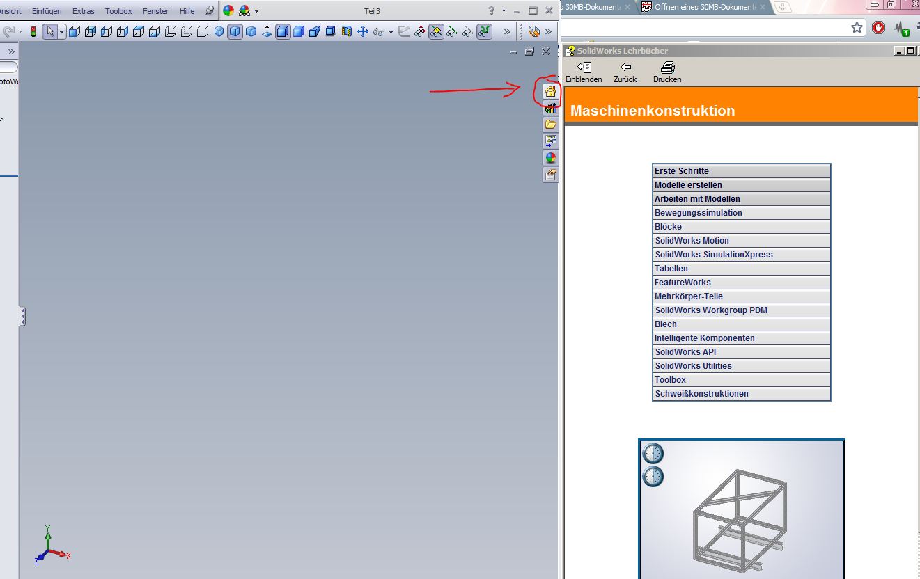

Deshalb gehe ich davon aus das Ihnen die SWXSolidWorks Onlinelehrbücher den Einstieg sehr erleichtern werden.
Die sind hier (siehe Bild) zu finden.

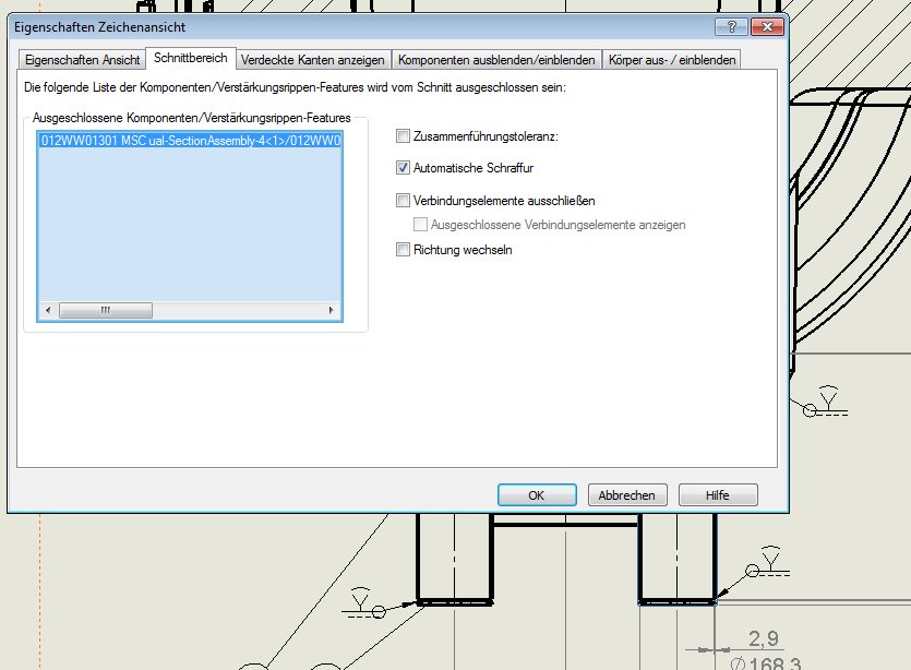

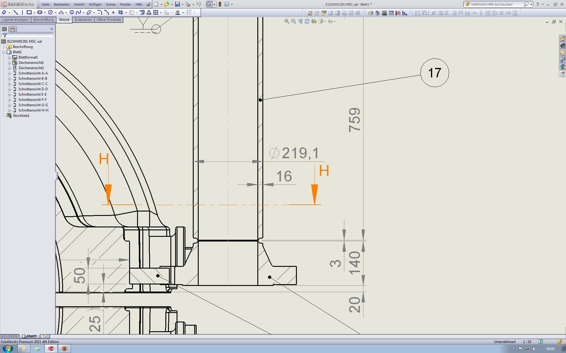

tja, meine ausbilder und der kostenträger der umschulung sind der meinung das wär so einfach. eigentlich brächt ich so ne art nachhilfelehrer das würd halt schneller gehen als sich den kram selbst zu suchen und dann zu posten, aber fangen wir mal an:
schnitt durch eine baugruppe. normteile und wellen sollen nicht geschnitten werden. unter eigenschaften zeichenansicht kann man die bauteile vom feature manager rüber ziehen. geht nur leider ned. warum? in der ansicht, in der die schnittlinie dargestellt ist, würd ich gern die pfeile an der schnittlinie etwas auseinanderziehen. geht aber auch ned. warum?
system: SW schülerlizenz 2010
grüße mike

nicht rüber ziehen, einfach in der ansicht drauf klicken
ja so einfach ists
du musst am ende der linie ziehen
oder rechte maus taste über der linie und skizze bearbeiten wählen
in diesem modus, kan man dann auch leichter die 5 hauptpunkte von kreisen zum positionieren der linie verwenden
lg martin

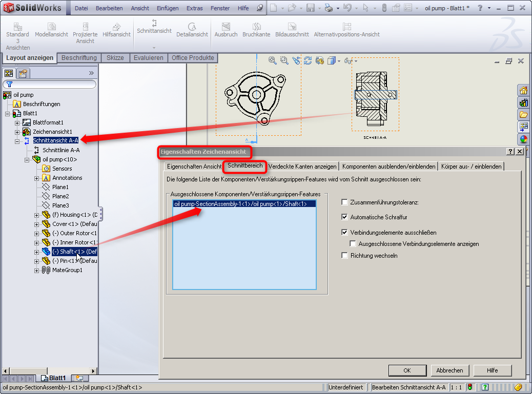

in diesem menue
und dann einfach auf der ansicht die teilweise verdeckt ist, die teile anklicken, welche nicht geschnitten werden sollen
nix ziehen
nix im featuremanager suchen
einfach direkt anklicken
dann kommen die in das blaue kästchen (von ganz alleine)
und werden dann nicht geschnitten
lg martin

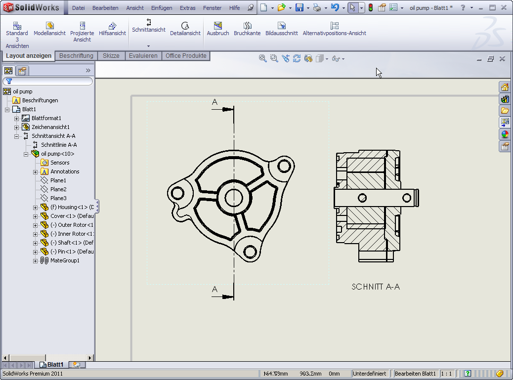

war mir klar, aber ich habe eigentlich ihm geantwortet, gleich mit bild
und noch ein bild
wenn du über die linie fährst, sollte sie die farbe ändern
dann kannst rmt betätigen
oder wie am bild, am ende kommt der grüne punkt, dann kannst ihn ziehen
einzige ausnahme: wenn die linie in der skizzenfunktion komplett bemaßt oder fixiert ist, aber dann eben zu voriger variante wechseln
lg martin

Nochmal gaaanz laaaaamgsaaaam:
Rechte Maustaste auf die fragliche SCHNITTANSICHT, im sich daraufhin öffnenden Kontextmenü EIGENSCHAFTEN auswählen, im sich daraufhin öffnenden Fenster die Registerkarte SCHNITTBEREICH auswählen.
1. Option: Jetzt mit der linken Maustaste in der SCHNITTANSICHT auf die "nicht zu schneidenden Komponenten" klicken, sie erscheint nun in der blau hinterlegten Auflistung. WENN man nun auf OK klickt, dann sind die ausgewählten Komponenten ausgeblendet. Hurra.
2. Option: Man kann auch tatsächlich im Featurebaum die "nicht zu schneidenden Komponenten" auswählen. Dazu öffnet man im Featurebaum die fragliche SCHNITTANSICHT und wählt die Komponenten aus. Sie werden dann in der Ansicht auch leicht hervorgehoben und erscheinen in der blau hinterlegten Auflistung. WENN man nun auf OK klickt, dann sind die ausgewählten Komponenten ausgeblendet. Hurra.
Kleine Einschränkung: Ich habe hier im Moment nur SWX 2011 zur Verfügung, es sollte aber auch in 2010 klappen!
