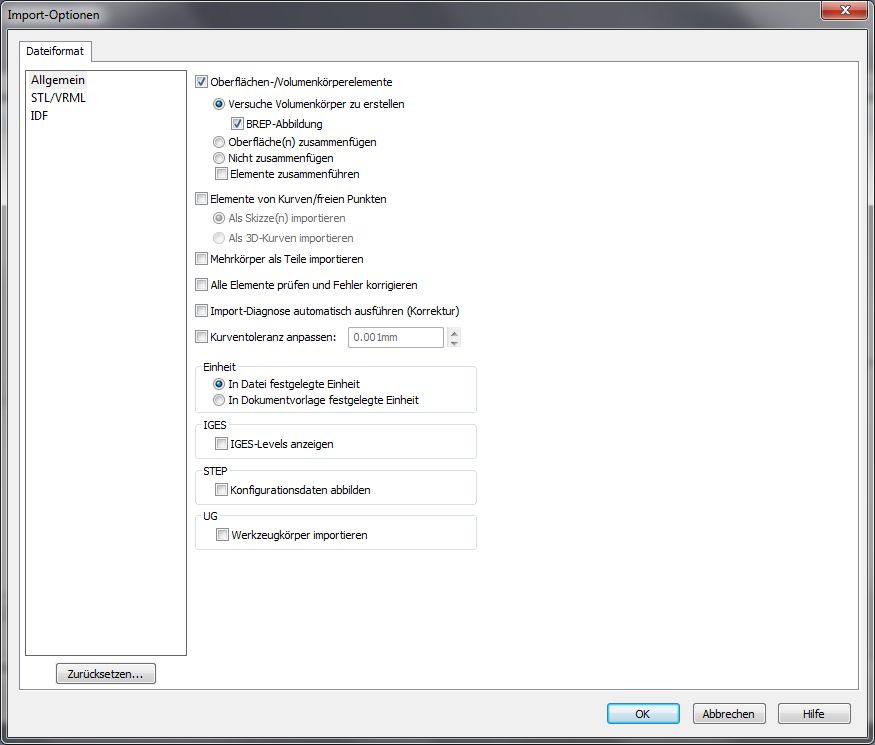

ein anderer Grund ist seeeehr oft, dass bei den SWXSolidWorks Importoptionen eingestellt ist, alle Fehler korrigieren und reparieren.
Dies führ zu 98% zu langen Importzeiten.
Bitte nochmal genau schauen unter:
->Datei öffnen->Dateityp STEP oder IGES anwählen, dann die Taste "Optionen" drücken.
Im nächsten Fenster die EInstellungen checken.
Bild nebenan zeigt die schnellste Einstellung.
Gruß Marco

Cool, Danke für den Hinweis!
Werde ich heute mal testen!
