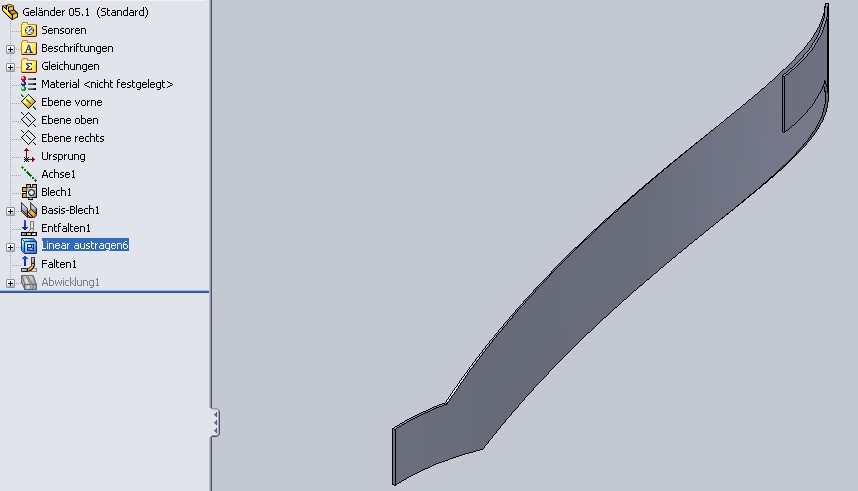

Hallo Gemeinde,
ich habe eine Wange mit dem Blechmodul konstruiert, welche sich auch abwickeln lässt.
Aber in der Draufsicht ist die Wange "schief", genauso wie in der Zeichnung. Radius lässt sich nicht bemassen.
Wo liegt der Fehler?
Gibts bessere Möglichkeiten?
Vielen dank und Grüsse
StefanBerlitz

Hallo caipi,
da gibt es keinen Fehler, das hast du so modelliert
Die Kante, die du beid er Abwicklung "festhälst" ist 7° aus der Horizontalen, ist ja so skizziert. Dadurch liegt die Abwicklung in Bezug auf die Vorderansicht im Modell logischerweise unter 7° zur Hauptebene. Das macht aber im prinzip nichts aus, wenn du in der Zeichnung eine "Abwicklung" als Ansicht generierst wird die automatisch normal auf die Abwicklungsfläche erstellt und liegt eben platt und nicht unter diesen 7°.
Die Draufsicht ist aber bei mir weder im Modell noch in der Zeichnung schief. Wenn ich von Oben schaue sehe ich genau den Radius und kann den in der Projektion in der Zeichnung auf messen. Im Modell geht das natürlich nicht, da die Kante im mittleren Bereich räumlich ist.
Ciao,
Stefan
Stefans SolidWorks Blog

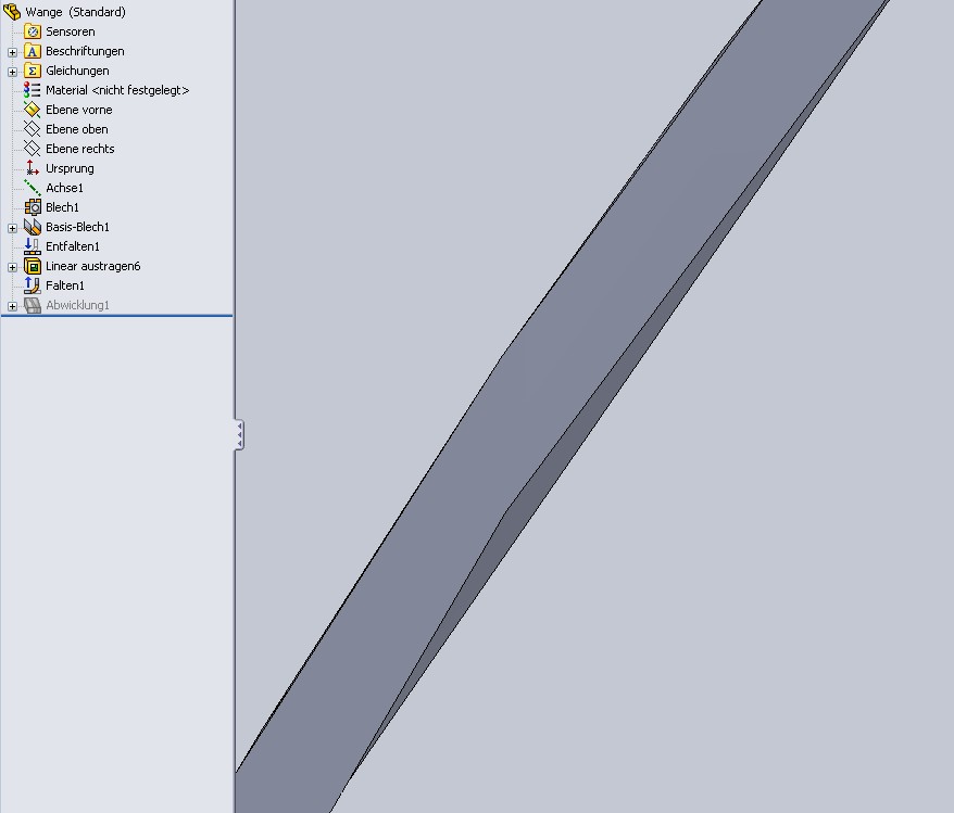

Danke für die Antwort.
Anbei ein Bild vom Modell-Draufsicht. Wenn ich Stäbe(4knt) tangential an die Wange lege, verschwinden die kanten in der Wange...
