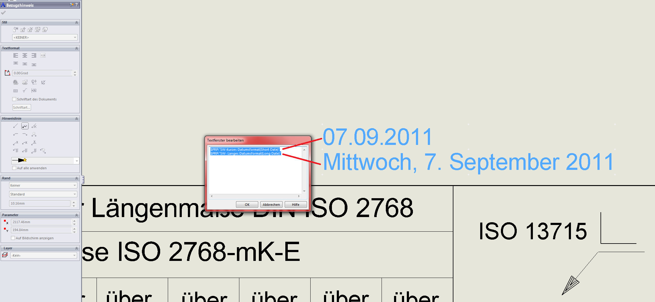

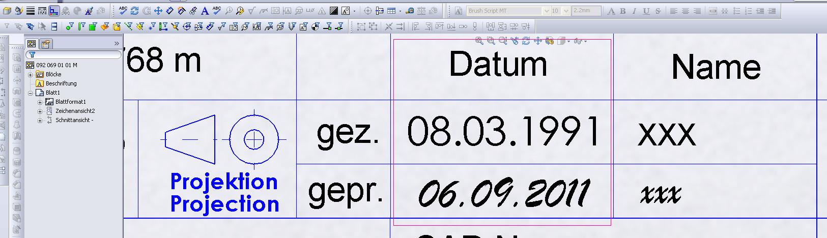

Hey,
habt ihr eine Idee wie man einstellen kann, dass sich das Datum im beigefügtem Bild automatisch auf das aktuelle umstellt? Ist ein bisschen nervig, bei jeder neuen Zeichung das Datum zu aktualisieren.
Danke schon mal

SW-Erstellungsdatum(Created Date)
könntest versuchen

Darf ich da einhaken:
Wie erzeugt man dabei eine kurze Datumsangabe (ähnlich TT.MM.JJJ)?
mfg - Leo

uhh, habs gerade angesehen, das ist ja der lange text...
tja, dafür habe ich leider geine info
aber!
warum füllt der threadersteller die zeichnung mit dem property tab builder aus, dort kommt automatisch die datumsfunktion mit!
lg martin

Punkt 1: Datum automatisch anpassen - ganz schlechte Idee. Das wird ja nicht aus Kux und Dollerei darein geschrieben, sondern aus Zwecken der Dokumentation. Und willst du wirklich, dass da automatisch aktualisiert wird, wenn sich jemand die Zeichnung öffnet und z.B. druckt? Oder das sich das Datum ändert, weil das jemand in einer neuen Version aufruft und dann speichert, weil es aktualisiert wurde?
In meinen Augen gehört das in eine Dateieigenschaft, in der der verantwortliche Zeichner und/oder Konstrukteur das Datum eingibt, das richtig und relevant ist.
Das führt dann auch zu Punkt 2 @Leo: beim Einfügen der Beschriftungen und Verknüpfung zu den Eigenschaften kannst du bei den Datumsdingern unten in einer Dropdownliste zwischen langen und kurzem Datumsformat wählen und mit/ohne Zeit anhaken. Ein benutzerdefiniertes Datumsformat gibt es aber nicht, das kurze ist TT.MM.JJJJ
Da ich aber wie oben beschrieben nie die automatischen Datumsangaben für's Schriftfeld nehmen würde kann ich in eine Dateieigenschaft das Datum ja so reinschreiben, wie ich das möchte, also z.B. 07.SEP 11 oder andere kreative Schreibweisen

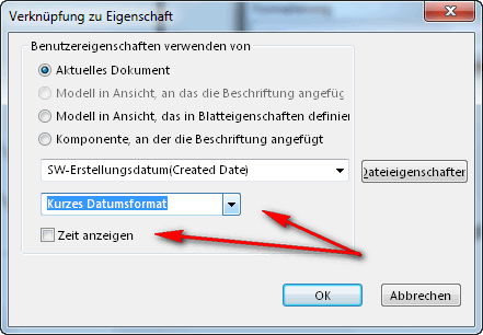

Hallo Leo,
hier die beiden Möglichkeiten für die automatischen Datumsformate.
s. Bild (aber die kennst Du ja sicher). Nur der Vollständigkeit halber.
MFG Robert Hess.

Ich stimme mit Euch vollkommen überein, dass es Unsinn wäre, einen automatisch aktualisierenden Datumseintrag im Schriftfeld zu haben.
Nur leider hab ich hier eine Handvoll älterer Zeichnungen wo genau dieser Fehler drin steckt, und ich frag mich, ob es eine einfache Möglichkeit gäbe, diesen Eintrag zumindest von "Aktuelles Datum" auf "Erstelldatum" zurückzusetzen.
Momentan wählen wir den Weg, jede Zeichnung in Schnellansicht zu öffnen (dann erscheint der nicht-aktualisierte Wert), und diesen Wert dann manuell einzutragen, anstelle des Parameters.

liste weiss ich nicht, aber wenn du beim text auf hyperlink gehst, wird die liste angezeigt
leider gibt es vom erstellerdatum anscheinend keine kurzvariante für den text

Gibt es irgendwo eine Liste mit den ganzen Parameter-Ausdrücken?
In der Hilfe gibt es beim Thema "Verknüpfen von Bezugshinweisen mit Dokumenteigenschaften" eine Liste, meinst du diese Parameter? Und unter "Verknüpfung zu Eigenschaft" steht eine kurze Erklärung zu den Präfixen wie $PRP, $PRPSHEET usw.
