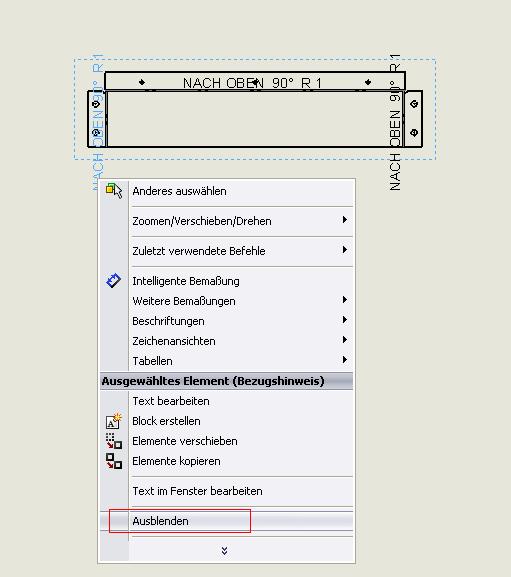

Hi, geh mit der Maus auf den Text dann rmt und der 2 letzte punkt ausblenden anklicken. So machen wir das

Ich bin doch manchmal ein Chaot... bild vergessen
Am besten die Beschriftungen mit gedrückter strg-Taste mackieren und alle ausblenden.

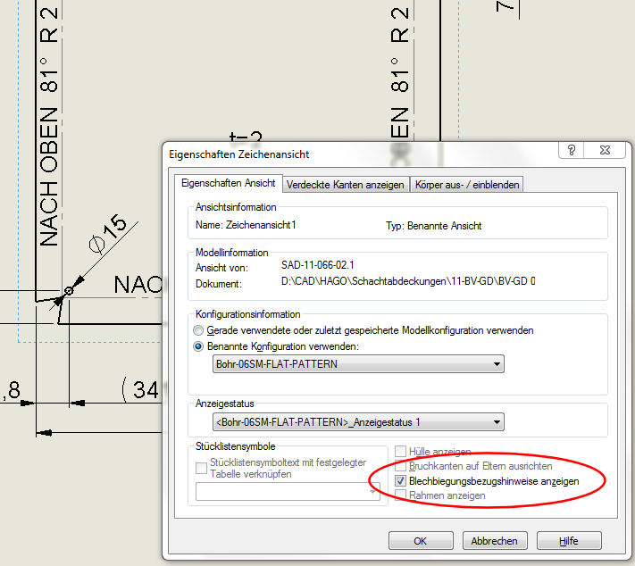

Hallo zusammen!
In den Eigenschaften der Zeichenansicht kann man diese auch ausschalten!
lg, Wolfgang

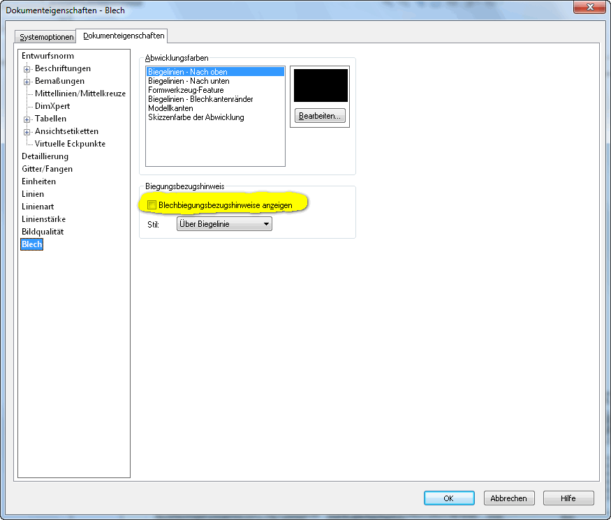

Hallo Heiko,
Original erstellt von Heiko1009:
[...]und die vom System eingeblendeten Texte für die Biegungen (nach untern 90°..etc) nicht möchte
Wenn du die Blechbiegungsbezugshinweise (was für ein Wort) standardmäßig nicht haben möchtest solltest du die in den Dokumentoptionen deiner Vorlagen schon abschalten, dann ärgern sie dich später nicht. Siehe Bild.
