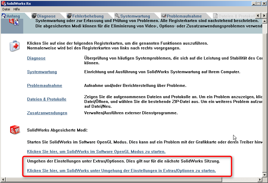

wir haben hier ein seltsames Problem.
Auf unseren Rechnern läuft SW 2009 + SW 2011.
Kundenbedingt müssen wir 2-gleisig fahren.
2011 wurde erst letzte Woche installiert.
Wenn ich nun im SW2011 einen Werkzeugkasten hinzuschalte, z.B. die Layersteuerung klappt das noch.
Sobald ich jedoch versuche den eingeblendeten Werkzeugkasten aus dem Zeichenbereich neben die anderen zu schieben, damit er dort einrastet, bleibt solid hängen.
Oben am Featurebaum fängt das Filtersymbol zu flakern an.
Solid reagiert dann solange nicht mehr, bis ich es deaktiviert habe.
Wenn ich z.B. von Solid zu einem anderen Programm switche und dann wieder zurück, hängt der Werkzeugkasten wieder dort wo er beim einschalten war und Solid funktioniert wieder.
Die von der Hotline haben gemeint wir hätten eine nicht zertifizierte Grafikkarte und dort sei das Problem.
Aber - Bei einem absolut identischen Rechner mit ein und derselben Hardware, funktioniert alles tadellos.
Weiß jemand Rat?

Hallo nochmal,
hat sich erledigt.
War tatsächlich die Grafikkarte. Versteh wer will.
Bin auf die Idee gekommen die eingebaute mal abzuhängen und mit der OnBoard zu fahren.
Da gehts.
Immer wieder verblüffend wie in und dieselbe Hardware so unterschiedlich reagiert.

Kein Problem.
NVIDIA GeForce 8800 GT
Treiberdatum: 03.08.2011
Treiberversion: 6.14.12.8026
Treiber von der NVIDIA-Seite.
Da es sich um einen Dell-PC handelt, habe ich auch den zugehörigen Treiber von der Dell-Seite probiert.
War aber das Selbe.
Habe jetzt eine Quadro 600 bestellt.
Laut Solid-Homepage müsste die in Ordnung sein.
Mal sehen.

So, neue Grafikkarte da - selber Mist.
Hat vielleicht doch einer eine Idee was das noch sein kann?
Zur Erinnerung, mit der Mainboard-Grafikkarte ist alles ok, nur wenn ich die PCI-Grafikkarte nutze spinnt er rum.

Wenn du On-Board benutzt, schaltet SWXSolidWorks auf OpenGL-Softwareemulation um und die CPU rechnet die Grafikausgabe alleine. Sobald eine OpenGL-fähige Grafikkarte im System hängt, übergibt SWXSolidWorks die Arbeit der Grafikkarte. Und genau das scheint bei dir nicht zu funktionieren.
Wenn ich böse wäre, würde ich behaupten, es liegt an Nvidia und deren Treiber, aber ich befürchte, du wirst das unter ATI auch so erleben.
Ich kann dir leider keinen konkreten Tipp geben, an welcher Schraube du drehen könntest. Das ist eine Frage für den Support.

Hmmmm .... mal so aus dem hohlen Bauch heraus ein paar Ideen ...
Erste Idee: starte SolildWorks bitte mal im abgesichten Modus:
Start / Programme / SolidWorks 2011 / SolidWorks Werkzeuge / SolidWorks RX
Dort kann man SolidWorks im abgesicherten Modus "unter Umgehung der Einstellungen unter Extras/Optionen" starten.
WENN der Effekt bei diesem Start NICHT mehr auftritt, dann ist das "Userprofil" defekt. Man muss dann ein neues Userprofil erzeugen, oder man kann ein Userprofil vom kollegen übernehmen: Dazu nimmt man den "Assitent zur Kopie der Anwendereinstellungen"
Zweite Idee: Man kann dort auch im Software OpenGL-Modus starten. Dann ist (wie schon beschrieben) die Grafikkarte und deren Treiber aus dem Spiel - die bunten Bilder auf dem Monitor werden von der (SolidWorks-) Software erzeugt. Da dies sehr rechenintensiv ist, wird die Leistung spürbar nachlassen. Aber WENN der Effekt dann verschwunden ist, liegt es an der Grafikkarte bzw. dem Treiber. Selbstverständlich sollten nur zertifizierte Treiber verwendet werden ...
Nächster Gedanke - man könnte die Grafikkarten der beiden Rechner tauschen - wandert der Fehler mit?
WENN der Effekt WEITERHIN auftritt, dann würde ich eine Reparaturinstallation machen (bzw. ein Admin-Image nochmals drüber laufen lassen) und dabei strikt darauf achten, das der Virenscanner deaktiviert ist. Wenn es was hilft, isses gut. Wenn nicht, dann hat es wenigstens nicht geschadet.
Tja, und dann wäre guter Rat teuer.
Viel Erfolg!

Hallo Uwe,
hatte eben ein 1,5h Telefonat mit einem Kollegen von Dir.
Leider kein Erfolg.
Aber wir konnten den Fehler noch enger eingrenzen.
Das hängt irgendwie mit dem Filter der oben am Featurebaum ist zusammen.
Schaltet man im Featurebaum auf z.B. die Ansicht der Konfigurationen, besteht das Problem nicht.
Seltsame Sache.
Ich mache die Kiste jetzt mal platt und setz sie neu auf.
Ansonsten muß mein Kollege wohl vorerst damit leben.
