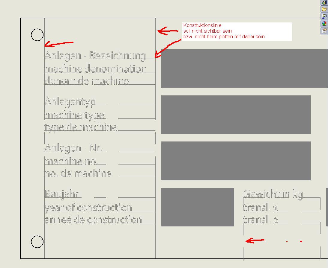

ich habe mehrere Skizzen mit Konstruktionslinien. Diese Linien werden unter anderem zum erzeugen eines Schriftzuges verwendet.
Jetzt sehe ich in der Zeichnungsableitung alle skizzierten Elemente. "normale" Linien und Konstruktionslinien.
- Ist es möglich die Konstruktionslinien in der Zeichnungsableitung auszublenden?
- Mit welchem Trick bekomme ich beim Plotten die Konstruktionslinien raus?

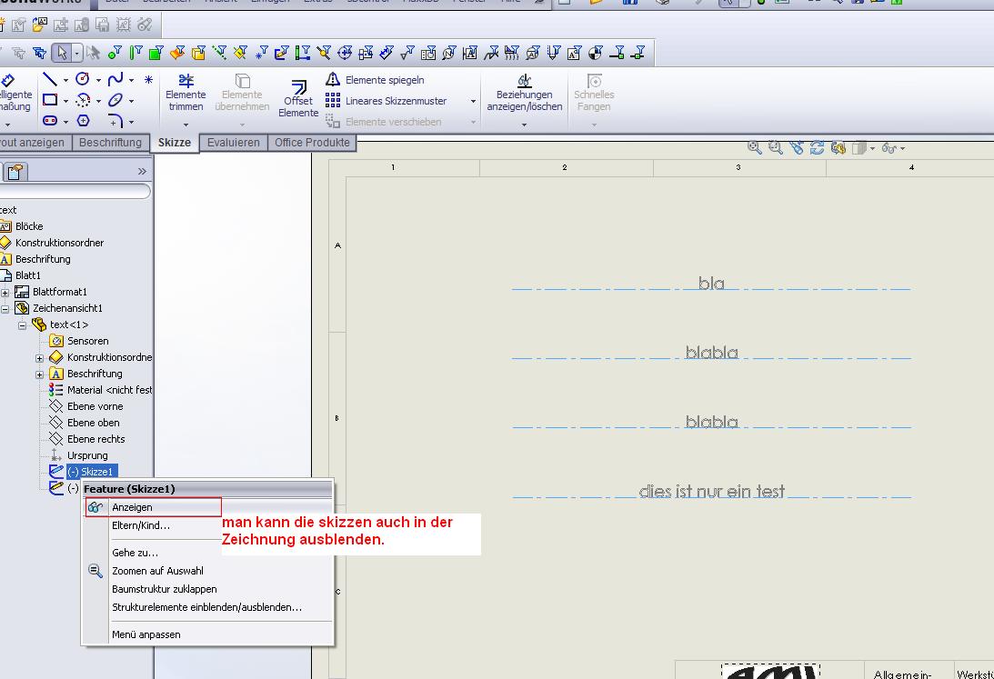

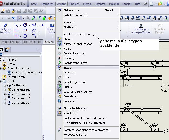

ich weiß ja nicht ob es das ist was du suchst aber einmal ausprobieren kann nicht schaden.
Leichter wäre es wenn du ein bild einstellen würdest

Alle Typen ausblenden geht nicht. Ich möchte ja, dass die Skizzen angezeigt werden (was SWXSolidWorks auch schön macht). Nur möchte ich die Konstruktionslinien nicht sehen.

feature 1
austragung mit blechstärke
darauf kommt deine skizze
dann wie von mir geschrieben

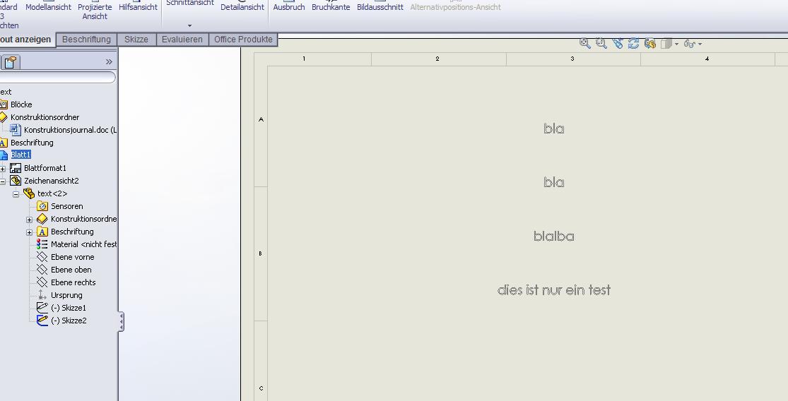

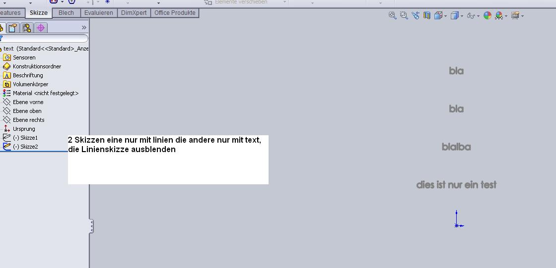

Das einzige was mir dazu eingefallen ist, ist folgendes. Ist auch nicht wirklich mehr aufwand
hoffe es hilft dir
PS.: Bild 2 vor Bild 1 öffnen ist mir verutscht

Original erstellt von sil88:
Hey, danke. Das habe ich gar nicht probiert. Dachte ich muss eine Linie aus der aktuellen Skizze oder Körperkante verwenden.

Also ich hab kein Problem mit ausblenden, wenn das im part aktiv ist, ist es auch in der Zeichnung ausgeblendet (und auch wenn es nur in der Zeichnung ausgeblendet ist bleibt es beim speichern so) oder hab ich dich jetzt missverstanden?.
Weiß einer obs jetzt funktioniert hat?

du kannst im teil die erste skizze mit den linien ausblenden
dann ist sie auch auf der zeichnung ausgeblendet
aber
du kannst direkt in der zeichnung die skizze ein oder ausblenden, ohne das es sich auf das teil auswirkt!
lg martin
