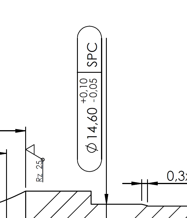

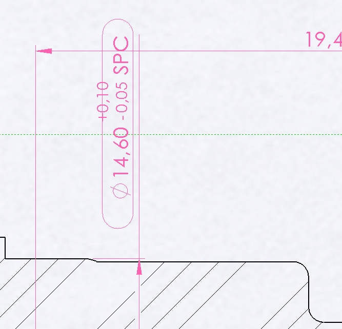

ich arbeite momentan mit SWX2010 und sollte ein Teil wie auf dem Bild "so" bemassen. Bei mir siehts aber aus wie auf Bild "nicht so" Kann ich da irgendwo etwas an den Einstellungen ändern? Und wie bekomme ich den senkrechten Strich hin?
grüße vom Bodensee
Michael

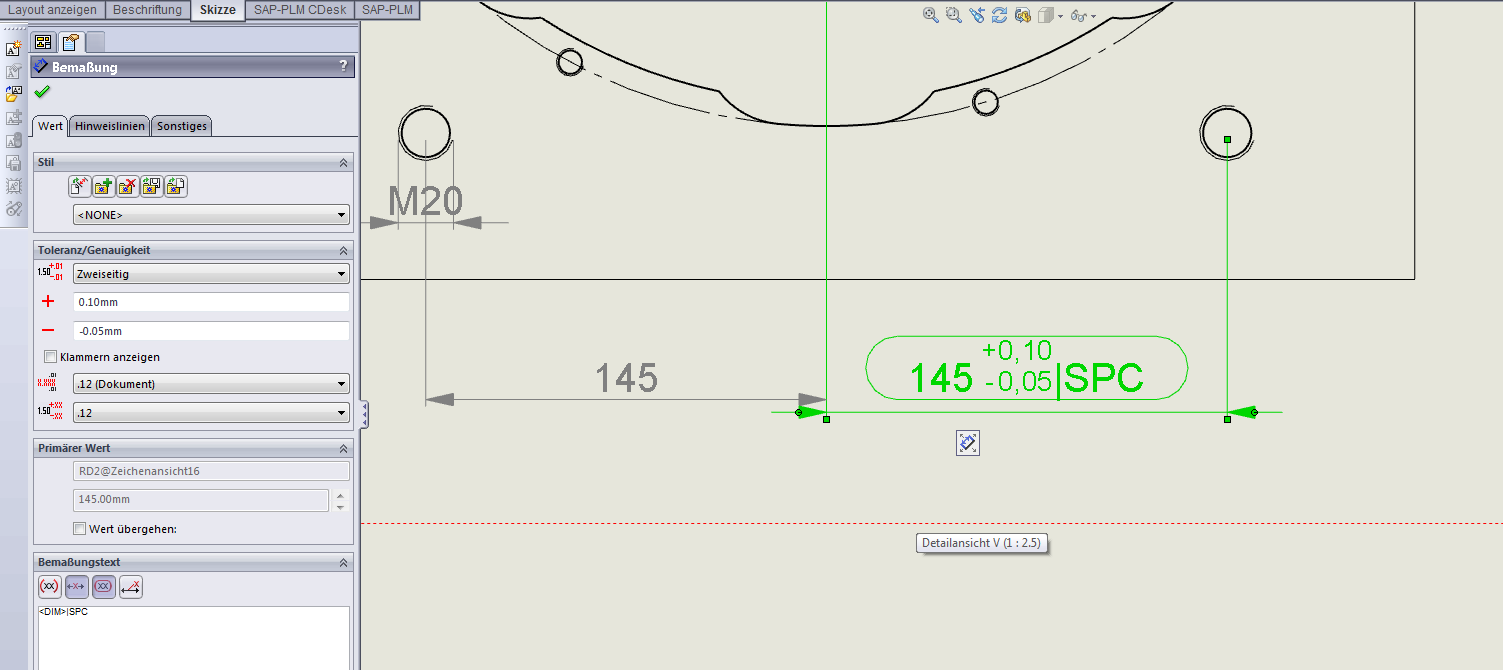

Hallo michael,
mit ein wenig Fummeln hier mein (nicht ganz perfektes) Ergebnis.
s. Biild. hoffe es hilft ein wenig.
MFG Robert Hess.

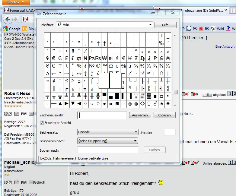

Hi Robert,
hast du den senkrechten Strich "reingemalt"?
gruß
Michael

Hallo michael,
ne da bin ich ziemlich "allergisch" mit so "getürkten" Dingen.
Du kannst Dir anhand des Bildes (im Bereich Bemssungstext siehst Du ja, daß ich dort einen senkrechten Strich erstellt habe)Dir meinen Vorschlag ja anschauen. Deswegen habe ich doch auch das Bild mit dem Featuremanager gemacht, damit Du das dort sehen kannst  .
Gruß Robert.

erstellt am: 06. Sep. 2011 12:08    Editieren oder löschen Sie diesen Beitrag!  <-- editieren / zitieren -->   Antwort mit Zitat in Fett Antwort mit kursivem Zitat    Unities abgeben: 1 Unity (wenig hilfreich, aber dennoch)2 Unities3 Unities4 Unities5 Unities6 Unities7 Unities8 Unities9 Unities10 Unities Nur für michael_schloegl 10 Unities + Antwort hilfreich
Den gibt es kostenlos beim Betriebssystem
Grüße Günter

erstellt am: 06. Sep. 2011 12:10    Editieren oder löschen Sie diesen Beitrag!  <-- editieren / zitieren -->   Antwort mit Zitat in Fett Antwort mit kursivem Zitat    Unities abgeben: 1 Unity (wenig hilfreich, aber dennoch)2 Unities3 Unities4 Unities5 Unities6 Unities7 Unities8 Unities9 Unities10 Unities Nur für michael_schloegl 10 Unities + Antwort hilfreich
Oder auf der Tastatur mit Alt Gr + <>-Zeichen.

erstellt am: 06. Sep. 2011 12:16    Editieren oder löschen Sie diesen Beitrag!  <-- editieren / zitieren -->   Antwort mit Zitat in Fett Antwort mit kursivem Zitat    Unities abgeben: 1 Unity (wenig hilfreich, aber dennoch)2 Unities3 Unities4 Unities5 Unities6 Unities7 Unities8 Unities9 Unities10 Unities
Hi Robert,
sorry für den Vorwurf des "malens"
Hab das mit dem Strich jetzt so wie bei dir hinbekommen.
Wie hast du das Oval hinbekommen daß es sich nicht mit der Toleranzangabe überschneidet?
Michael

erstellt am: 06. Sep. 2011 13:10    Editieren oder löschen Sie diesen Beitrag!  <-- editieren / zitieren -->   Antwort mit Zitat in Fett Antwort mit kursivem Zitat    Unities abgeben: 1 Unity (wenig hilfreich, aber dennoch)2 Unities3 Unities4 Unities5 Unities6 Unities7 Unities8 Unities9 Unities10 Unities Nur für michael_schloegl 10 Unities + Antwort hilfreich
Ist automatisch so. Mußte ich nichts für tun.
MFG Robert Hess.

erstellt am: 06. Sep. 2011 13:41    Editieren oder löschen Sie diesen Beitrag!  <-- editieren / zitieren -->   Antwort mit Zitat in Fett Antwort mit kursivem Zitat    Unities abgeben: 1 Unity (wenig hilfreich, aber dennoch)2 Unities3 Unities4 Unities5 Unities6 Unities7 Unities8 Unities9 Unities10 Unities
Habe das ganze jetzt mal im 2011 gemacht. Da hat das Oval die richtige Größe.
Zudem hab ich mir die Vorlagedatei als SWXSolidWorks schicken lassen. Derjenige hat den senkrechten Strich als Linie eingefügt. Gefällt mir zwar nicht. Aber wenns der Kunde so will dann bekommt er es auch so...
Danke für die Hilfe
