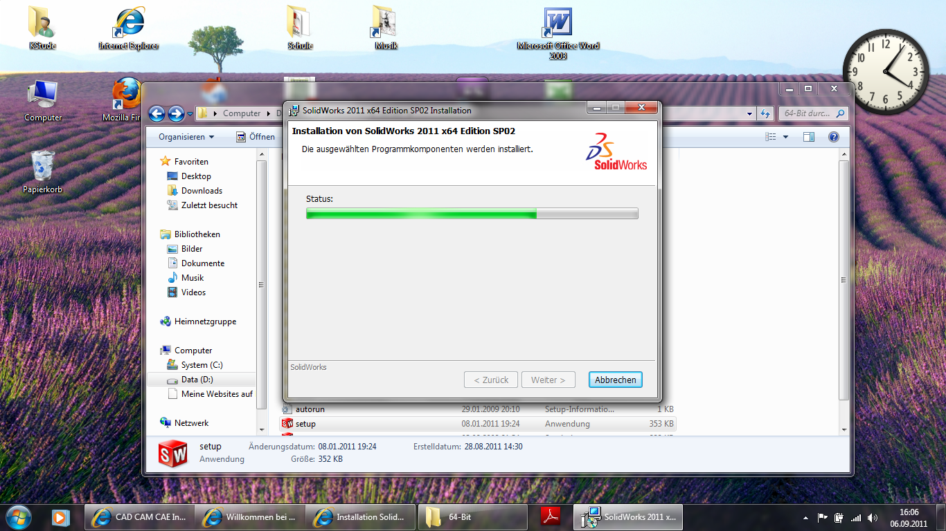

Haben die DVD bekommen und mit der hab ich schon die probleme gehabt. Hab jetzt nur noch eine Sicherheitskopie, da ja die dvd zurück musste. Sollte aber kein Problem sein, weil die Kopie bei andren Rechnern funktioniert hat, also ist ein kopierfehler auszuschließen.

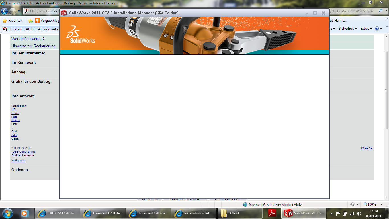

So gehe ich vor:
1. Setup starten
2. Frage vom Computer - wollen Sie den Zugriff zulassen..... -> Ja

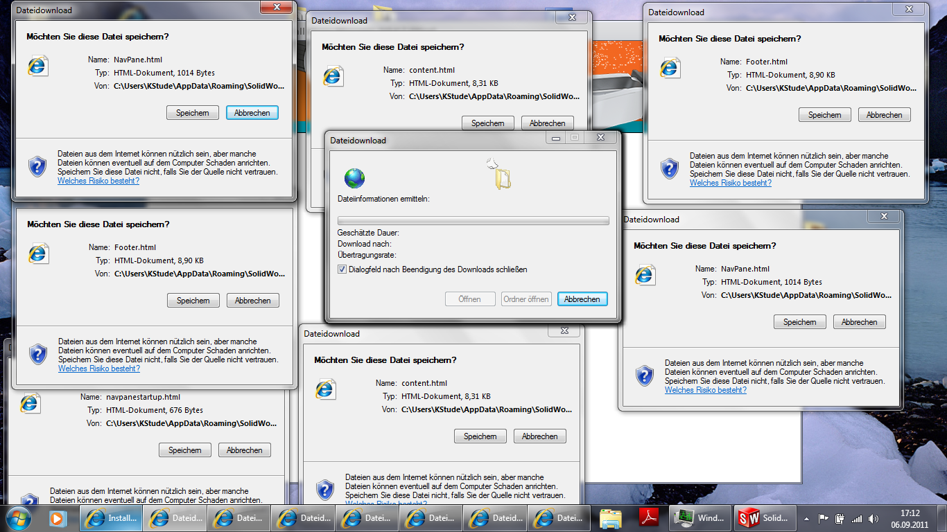

3. 9 Fenster öffnen sich davon 7 downloadanfragen (siehe Bild 1)
4. Ob Download oder abbrechen macht keinen unterschied -> Ich breche all ab
5. Nur der IM bleibt so stehen (siehe Bild 2)
6. Wenn ich auf schließen drücke passiert: siehe Bild 3
7. Der IM lässt sich nur mit Task-Manager beenden.

Probier mal die alte Methode
Gehe auf dein CD Laufwerk unter
\swwi\data\ und starte SolidWorks.msi >> teste mal ob das funktioniert...
Mfg Metallica88
PS.: wenn Kaspersky richtig konfiguriert wird, gibts auch keine Probleme ;-)

Hallo Kai,
die Krankheit ist immer dieselbe, dein Rechner versucht die HTML Dateien, auf die der Installatiosnmanager zugreifen will, nicht zu öffnen, sondenr fragt dich, was er damit tun soll, eben öffnen, speichern oder abbrechen. Und da du in der Dialogbox den Haken drin hast, dass du bei diesem Dateityp (HTML) jedes mal gefragt werden willst, was damit wohl zu tuin ist, kommen auch immer wieder die Boxen.
Original erstellt von Carlson-CAD:
Ich würde versuchen auf Öffnen zu klicken und den Haken rauszunehmen, warum solltest du eine HTML Datei nicht direkt öffnen wollen?

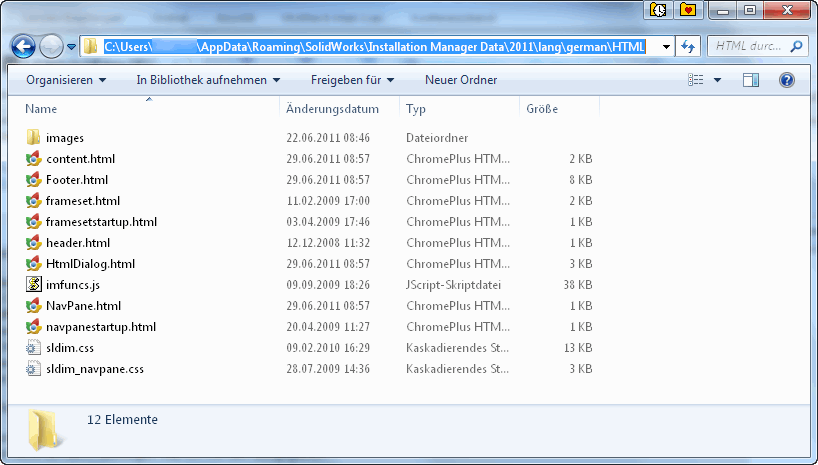

BTW, die Dateien liegen in deinem APPDATA-Verzeichnis, siehe Bild. Was passiert denn, wenn du z.B. auf der frameset.html einen Doppelklick machst? Geht das dann in einem Browser auf, wenn ja in welchem?
Also unterm Strich brauchst du in meinen Augen erst mal keinen neuen Rechner, eine Neuinstllation vom Windows würde vermutlich auch schon reichen.  Aber das kannst du ja immer noch machen, wenn alles schief geht, im Zweifelsfall kannst du versuchen versuchen eine Installation direkt von der Befehlszeile mit den MSI Paketen zu machen, wie Metallica vorschlägt. Aber so weit sind wir noch nicht

Hi Stefan und Metallica

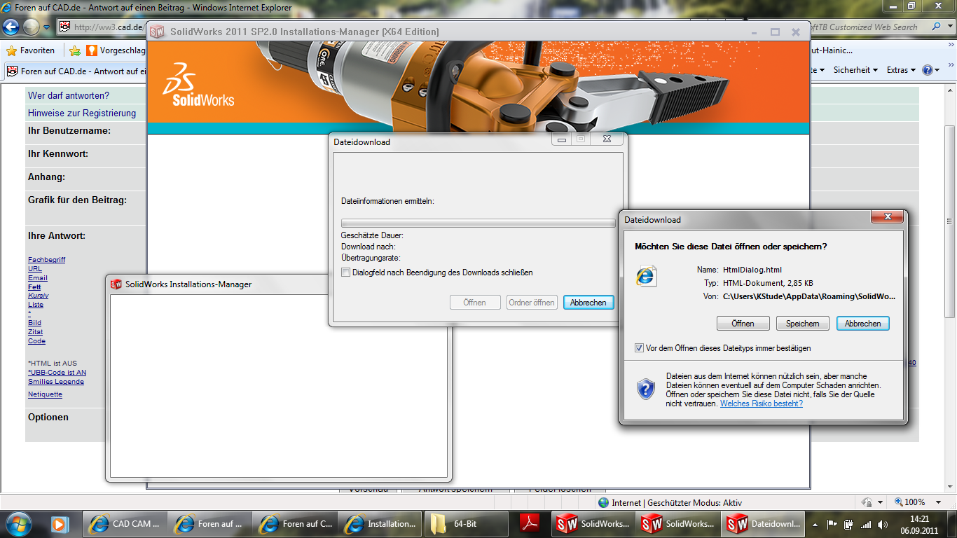

Ich hab das so gemacht mit den Hacken, funktioniert aber nicht, also bringt mich nicht weiter. Ist immer das selbe: start setup und die ganzen fenster gehen auf, siehe bild10. Hab sie auch alle gedownloaded und gespeichert, wenn ich doppelklick drauf mache geht es von vorn los.
Diesen AppData ordner hab ich zwar gefunden, aber so richtig weiß ich damit nichts anzufangen. Über suche in dem solidworksOrdner hab ich dann die frameset.html gefunden, 2 mal. Bei doppelklick öffnet sich der IE.

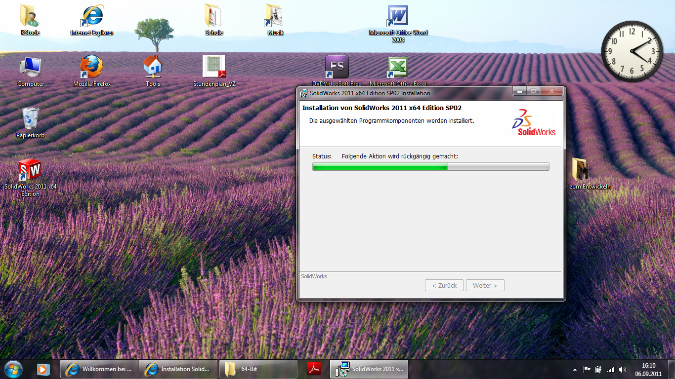

Über den Pfad von metallica bin ich ein stück weiter gekommen. Die Installation beginnt, macht sich jedoch am ende automatisch rückgängig, was soll das???  hab mal die bilder zugepackt. Habt Ihr ne Idee? Ich nicht, trotzdem bis hierher vielen dank für eure bemühungen.
Gruß Kai

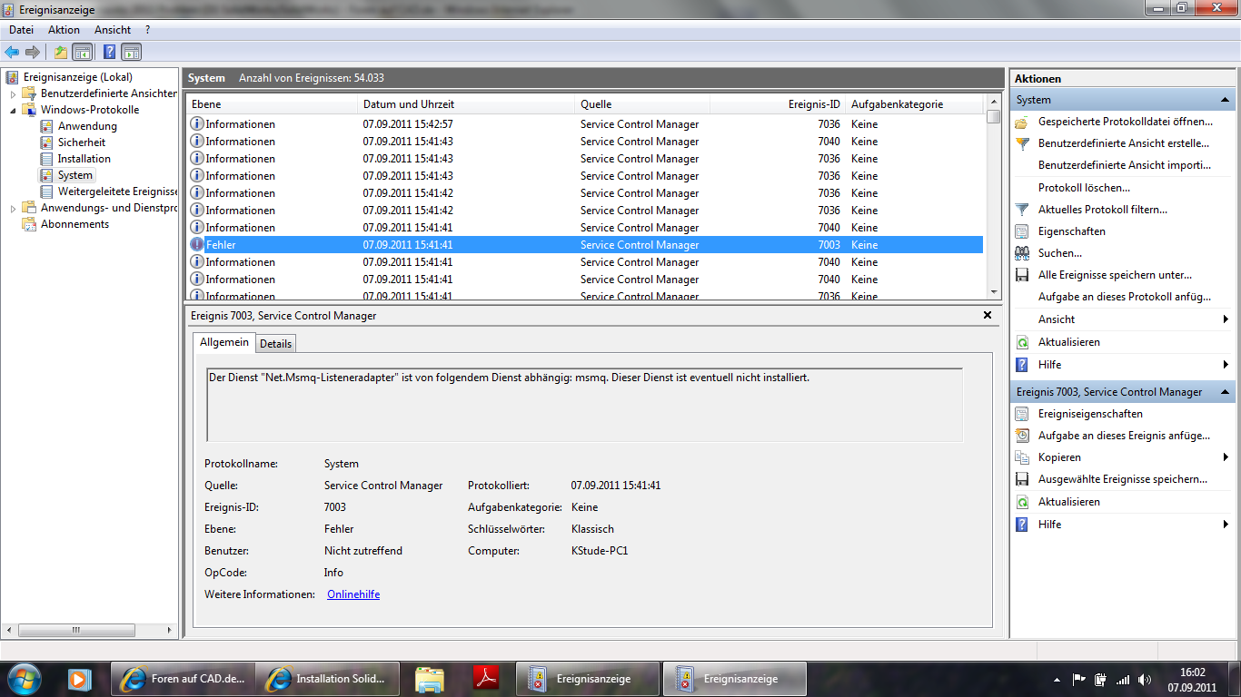

Du könntest mal ins Ereignisprotokoll oder in die SolidWorks-Installationslogs schauen, um zu sehen, ob sich dort ein Hinweis findet.

Windows Event würde ich auch nachsehen.
Dazu Windowstaste + R >> anschließend >> eventvwr eintippen >> in System und Anwendungsprotokoll reinschauen...
Überprüfe auch mal unter
Systemsteuerung >> Programme und Funktionen >> Windows-Funktionen aktivieren oder deaktivieren >> Microsoft .Net Framework 3.5.1 >> Hier muss ein Punkt oder ein Haken drinnen sein (darf auf keinen Fall leer sein)

Was steht jetzt in den Windows Events drinnen?
da sollte inzwischen mind. ein Fehler drinnen sein...

Original erstellt von Metallica88:
Mfg Metallica88
Ach ja, sorry.
Hab dir nen Screenshot gemacht, kann da nicht wirklich viel mit anfangen, ist das eventl der fehler?

hast du unter Anwendung auch einen Fehler der um den Installationszeitpunkt ist?
Du kannst auch einfach mal auf Anwendung klicken und anschließend unter Aktionen (oben in der Leiste) >> Alle Ereignisse speichern unter
>> als evtx speichern >> zippen >> hochladen.
