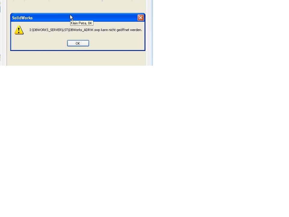

Hallo liebes Forum,
ich weiß nicht ob das die richte Forensparte ist, es betrifft auch DBWorks, aber ich stelle es mal hier ein. Folgendes Problem tritt bei einem unserer CAD Rechner auf, evtl. könnt ihr mir ja helfen. Die Fehlermeldung ist dem Screenshot zu entnehmen. Ich habe schon die neueste DBWorks Version aufgespielt, und Rechte hat der User auch auf das Verzeichnis, die Datei ist auch vorhanden. Dieses Phänomen tritt auch nur bei einem Rechner auf, ich weiß mir leider nicht mehr zu helfen.
Vielen Dank für eure Mühen,
Gruß Daniel

Hi Daniel!
Nachdem es sich offensichtlich um ein Netzlaufwerk handelt: Kann es sein, dass das File von einem anderen User schon geöffnet wurde (und möglicherweise noch die Rechte darauf hält)? Kannst du das File umbenennen, und anschließend eine Kopie mit dem original Namen erzeugen?

Hallo Günter,
nein leider geht das nicht da diese Datei von 3 Usern im Zugriff ist. An seinem User liegt es auch nicht, da von einer anderen Workstation mit seinem Login dieser Fehler nicht auftaucht.
Gruß Daniel

Original erstellt von DanielSan123: nein leider geht das nicht da diese Datei von 3 Usern im Zugriff ist.
Klar, dass soetwas nur geht, wenn alle (bekannten) User gerade abgemeldet sind ;-) Sinn der Aktion ist ja, herauszufinden, ob noch irgendjemand versehentlich die Rechte an der Datei hält.
Original erstellt von DanielSan123: An seinem User liegt es auch nicht, da von einer anderen Workstation mit seinem Login dieser Fehler nicht auftaucht.
Ok, das macht die erste Aktion überflüssig. Dann geht die Suche eher in die Richtung von defekten Registry-Einträgen. Am einfachsten die Platte einer funktionierenden Workstation mit allem klonen.
Wenn du ambitioniert genug bist, kannst du (evtl. unter Zuhilfenahme deines Supports) die Registryeinträge und sonstige INI-Dateien auf Differenzen durchsuchen. Einmal umrühren und nochmal im Kaffeesatz lesen... Könnte auch sein, dass die Visualbasic Version zu euren anderen Arbeitsplätzen unterschiedlich ist.
