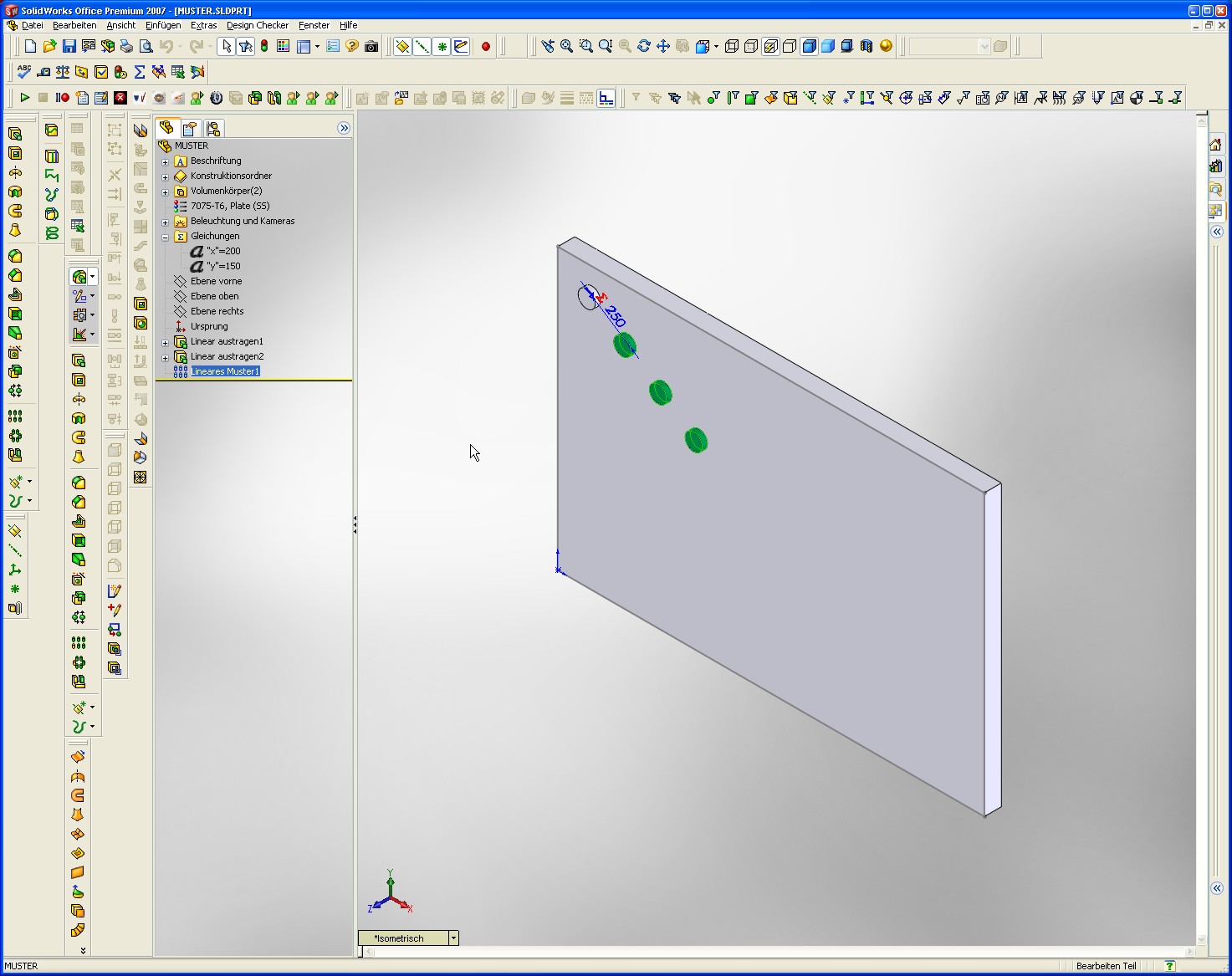

ich möchte auf meiner Platte ein featuregesteuertes Muster mit 19x19 Teilen erstellen, wobei ich aber nur die Diagonalen Elemente benötige. Mir ist es dabei wichtig, dass ich den Abstand in x- und y-Richtung angeben kann, weshalb ich das lineare Muster gewählt habe.
Gibt es eine Möglichkeit, mehrere "zu umgehende referenzierte Kopien" gleichzeitig anzugeben? Da ich nur 19 der 361 Kopien benötige, würde es ziemlich lange dauern, alle einzeln abzuwählen.
Ich hoffe, mir kann da jemand weiterhelfen!

MUSTER.zip
ganz einfach - mit Gleichungen...

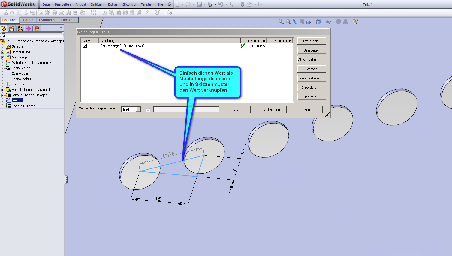

Diagonalmuster.zip
Hallo Alex,
warum wählst Du nicht den einfachsten Weg und erstellst eine Hilfsskizze, deren Richtung du als Musterkante, und deren Länge du als Schrittweite übernimmst.
Achtung, das Teil benötigt nach einer Änderung 2x einen Neuaufbau.
Michael
