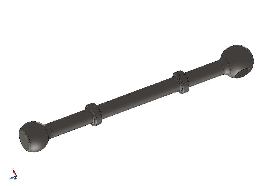

möchte auf dem Umfang des unten rechts abgebildeten Kugelumfangs drei Bohrungen im Winkel von 120Grad anbringen.
Wie funktioniert das im SW2010 Premium????

Hallo Simon,
dazu einfach den Bohrungsassistenten mit einer 3D Skizze verwenden.
Dann entweder eine Achse erstellen, oder eine temporäre nutzen, und Kreismuster
Grüße Andreas
