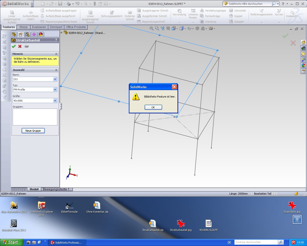

Hallo SWXSolidWorks-Fans,
es ist zum verzweifekn,was mach ich da falsch ?
Rolf

Hallo Rolf,
am einfachten ist es, wenn Du ein vorhandenes Strukturbauteil (*.sldlfp)kopierst,
dort dann die gewünschte Größe und Eigenschaften hinterlegst.
Wenn Du das nicht möchtest, musst Du darauf achten, dass die Skizze, in der das Strukturbauteil dargestellt ist, als Bibliotheksfeature
gekennzeichnet ist.
Wie geht das?
Rechte Maustaste auf die (geschlossene) Skizze und im Kontextmenü klickst Du auf
"Zu Bibliothek hinzufügen".
Gruß Marco

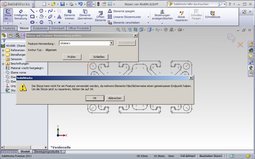

Hallo ROLF,
zunächst - wie immer  - Ruhe bewahren.
Schau Dir nochmal Deine Skizze an. Schließen würde ich die auch noch schließen bevor ich sie abspeichere. Vereinfachen wäre auch nicht schlecht - kostet sicher Performance außer man hat genug davon

Hallo Ralf,
Ihr seit wie immer Klasse mit euren Antworten im WBFWelt bestes Forum.
Das klappt wirklich.
