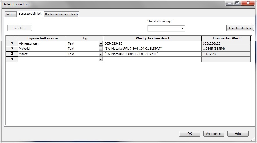

ich bin grade auf euer Forum gestoßen und habe mich einmal umgeschaut, ob es für mein Problem eventuell schon eine Lösung gibt, wurde jedoch noch nicht fündig.
Hier also mein Problem:
Ich möchte gerne mittels Makro in meine Dateieigenschaften des Teils folgende Eigenschaften eintragen:
Abmaße
Masse
Material
Ich habe es einfach versucht indem ich das manuelle Eintragen dieser Eigenschaften "aufnehme". Leider öffnet sich beim Ausführen des Makros nur das Dateieigenschaftsfenster, ohne die Eigenschaften einzutragen.
Ich muss dazu sagen, dass ich absolut null Ahnung von Programierung habe, so dass ich auch nicht in der Lage bin, ein Makro für mich zu ändern (bspw. das Makro "mm35").
Ich hoffe, mir kann jemand helfen

erstellt am: 02. Sep. 2011 11:55    Editieren oder löschen Sie diesen Beitrag!  <-- editieren / zitieren -->   Antwort mit Zitat in Fett Antwort mit kursivem Zitat    Unities abgeben: 1 Unity (wenig hilfreich, aber dennoch)2 Unities3 Unities4 Unities5 Unities6 Unities7 Unities8 Unities9 Unities10 Unities
danke für den Tipp mit den Systeminformationen.
Im Anhang ist ein Bild, das die gewünschten Informationen zeit, die ich eintragen möchte. Diese hab ich manuell eingetragen, hätte jedoch gerne ein Makro, das dies automatisiert.

Hallo Mr.Jenka
das mit der Masse und dem Material sollte, meiner Meinung nach, nicht das große Problem sein.
Siehe dazu auch in der API-Hilfe unter "ICustomPropertyManager Interface Members"
und den Werten
"SW-Material@PartName.SLDPRT" für Material
und
"SW-Mass@PartName.SLDPRT" für Masse
Aber Abmaße das wird wohl schieriger werden, willst Du den Wert manuell eingeben oder soll er von einer Bemaßung kommen?
Was geschieht wenn sich die Maße ändern?
Wenn der Wert von einer Bemaßung kommt was passiert, wenn das Maß gelöscht wird oder ein anderes Maß die Abmessung vorgibt?
Bei Drehteilen werden 2 Werte genügen max. Ø und Länge, bei anderen Teilen wirst Du wohl 3 Werte benötigen.
Und noch was, soll das auch mit Konfigurationen funktionieren?
Du siehst also, leider ist das doch nicht so einfach.
Man sollte vorher überlegen was gewünscht wird.

erstellt am: 02. Sep. 2011 12:21    Editieren oder löschen Sie diesen Beitrag!  <-- editieren / zitieren -->   Antwort mit Zitat in Fett Antwort mit kursivem Zitat    Unities abgeben: 1 Unity (wenig hilfreich, aber dennoch)2 Unities3 Unities4 Unities5 Unities6 Unities7 Unities8 Unities9 Unities10 Unities Nur für Mr.Jenka 10 Unities + Antwort hilfreich
Hallo nochmals
nur mal ein "Schnellschuss" ohne viel Schnick-Schnack
Sub main()
Dim swApp          As SldWorks.SldWorks
Dim swModel        As SldWorks.ModelDoc2
Dim value          As CustomPropertyManager
Dim wert          As String
Set swApp = Application.SldWorks
Set swModel = swApp.ActiveDoc
Set instance = swModel.Extension
Set value = instance.CustomPropertyManager("")
value.Add2 "Masse", swCustomInfoText, Chr(34) & "SW-Material@" & swModel.GetTitle & Chr(34)
value.Add2 "Material", swCustomInfoText, Chr(34) & "SW-Mass@" & swModel.GetTitle & Chr(34)
wert = InputBox("Abmaße eingeben", "Eingabe", "")
If wert = "" Then
  MsgBox "Es wurde kein Wert eingegeben", vbOKOnly, "Meldung"
Else
  ' Abmessungen dazu
  ok = value.Add2("Abmessungen", swCustomInfoText, wert)
  ' Falls es dieses Feld schon gibt
  If ok = 0 Then
    ' Feld löschen
    value.Delete "Abmessungen"
    ' Abmessungen dazu
    value.Add2 "Abmessungen", swCustomInfoText, wert
  End If
End If
Set swModel = Nothing
Set swApp = Nothing
End Sub
Heinz

Hallo und vielen Dank für die zahlreichen Vorschläge.
Das Problem mit Masse und Material war tatsächlich über den Eintrag in die Vorlagen-Eigenschaft zu lösen. Ich habe vorsichtshalber eine zweite Vorlage erstellt, um die ursprüngliche neutrale Vorlage zu behalten. Aber diese Vorgehensweise ist für mich die praktikabelste, da ich so schon automatisch Masse und Material in den Eigenschaften hinterlegt habe, ohne etwas machen zu müssen.
Das Problem der Abmaße: Ich benötige lediglich die Abmaße in die 3 Hauptrichtungen. Dazu habe ich bereits ein Makro gefunden. Hierbei handelt es sich jedoch um ein Feature-Makro, wie bereits Lueghi schrieb. Dieses schreibt praktisch die 3 Abmaße in die Dateieigenschaften, wenn sich diese jedoch ändern, wird es nicht aktualisiert, manchmal erfolgt dann auch eine Fehlermeldung, oder die Abmaße bleiben einfach in der ursprünglichen Version in der Dateieigenschaft stehen. Vielleicht hat das überarbeitete Makro von Lueghi diese Fehler nicht mehr?
