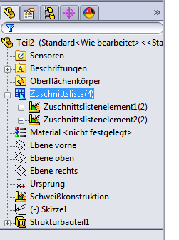

Hallo SWXSolidWorks-Fans,
habe einen Profilrahmen mit Strukturbauteilen aufgebaut.
Klappt auch sehr gut.
Nur bei der Zeichnungsableitung habert es gewaltig.
Die Angezogenen Pos. Nummern sind nur mit Sternchen zu sehen.
Das schlimmste allerdings ist,das die Zuschnitt-Liste nicht ausgefüllt ist.
(Siehe PDF)
Ich mache da bestimmt einen USER-Fehler.
Rolf

Original erstellt von ROLF 2:
... möglicherweise ...
Bitte klicke mit der rechten Maustaste den Ordner (!) der Zuschnittslistenelemente an und klicke aus "Aktualisieren".
Dann sollte Deine Zeichnung ganz anders aussehen!
