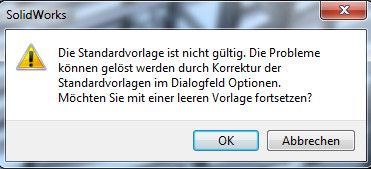

Beim Öffnen von einem ProE-Teil bekomme ich hier auf SWX2010X64SP4 /Win7X64 immer die Meldung (siehe Screen).
SWX öffnet dann immer mit einer leeren Standardvorlage das Import-Teil und so sind alle Teilparameter, Schrifteinstellungen usw. -whatever- futsch und so muss immer alles neu eingestellt werden. *GRMBLFTJX*
Leider werd ich aus der Meldung nicht schlau was SWX genau an meiner Vorlage nicht passt - darum meine Bitte um Rat:
Hat hier jemand evtl. einen Tip für mich parat welche Optionen denn angepasst werden müssen damit SWX das nächste mal dann doch wieder ein Teil mit der richtigen Vorlage geöffnet kriegt?

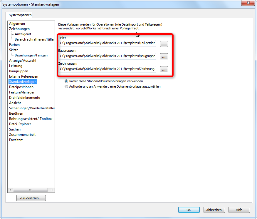

Guck mal nach, ob in den Pfadangaben der Standardvorlagen die richtigen Vorlagendateien angegeben sind.

ich denke es ist gar kein Pfad angegeben oder der angegebene Pfad existiert nicht. Den richtigen Pfad gibt es nicht. Das ist auch frei wählbar und im ausgewählten Pfad werden dann ja auch automatisch die Standardvorlagen erzeugt durch SWXSolidWorks.

maanchmal kommt es vor, das im oberen bild die richtigen orte stehen, aber der pfad im nächsten reiter unter dateipositionen nicht eingetragen ist (war öffter ein update problem)
also auch dort die pfadangabe prüfen

Nur wenn unter Dateipositionen ein oder mehrere gültige Pfade angegeben sind, kann unter Standardvorlagen der Link auf die Dokumentvorlagen erfolgen - so wird ein Schuh draus...

Jup, irgenein Schlaumeier hat die Vorlagen umbenannt und so war die Vorlage nicht mehr greifbar.
