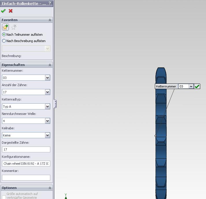

Hallo SWXSolidWorks Gemeinde,
ich brauchte ein Kettenrad und habe in der Suche hier den Hinweis auf die ToolBox gefunden. Darin sind tatsächlich auch Kettenräder - feine Sache! Nun habe ich das erste aufgerufen und es baut sich mit 9 Zähnen auf. Jetzt hätte ich gerne eines mit 17 Zähnen. Wo muss ich was ändern, ohne alle Skizzen anzufassen? Gibt es eine Art Parametertabelle? Wenn ja, wo? Wenn nein, warum nicht?
Danke und schönen Tag noch

Wenn du das Kettenrad direkt aus der Toolbox in eine Baugruppe reinziehst, dann geht doch links der Konfigurator im FM auf?
Reicht dir das nicht?

Ja, danke für die Antwort. Ich habe bis jetzt ein neues Bauteil machen wollen, aber da geht kein Fenster auf, es erscheint sofort das Rad mit 9 Zähnen. Wenn ich versuche, das Kettenrad in eine Baugruppe zu ziehen, erhalte ich eine Fehlermeldung, "Keine Berechtigung".
Da muss wohl mal unser Admin drangehen.
