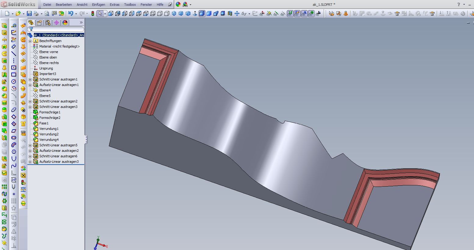

Guten Morgen
das ja sehr merkwürdig das die igs nicht geht.
Hier ein Bild von dem Teil.
Die blau Markierten Flächen müssen verbunden werden entlang der außen Kurve so wie es im untern und oberen Bereich gemacht wurde.
SWXSolidWorks Datei nun angehängt in der 2010 Version.
MFG Andreas

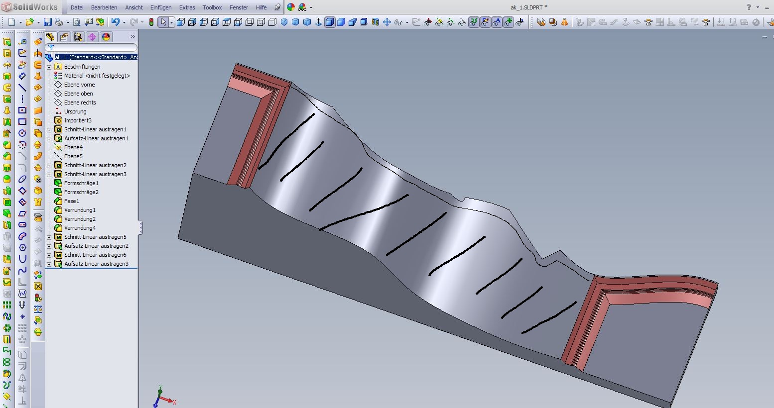

ne hab es wohl nicht gut genug erklärt
hab auf dein Bild eine Schraffur mit Paint gemalt auf der Fläche soll die Kontur die unten ist entlang laufen.
MFG Andreas

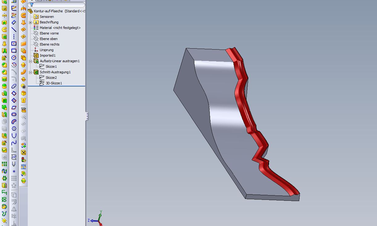

Kontur-auf-Flaeche_ak.zip
also so
Geht leider nur mit Normale konstant halten, sonst schneidet sich die Kontur selbst.
Bei so zackigen Konturen ist es außerdem nötig die Austragungsbahn mit Spline anpassen zu einer in
sich selbst tangentialen Bahn zu machen.

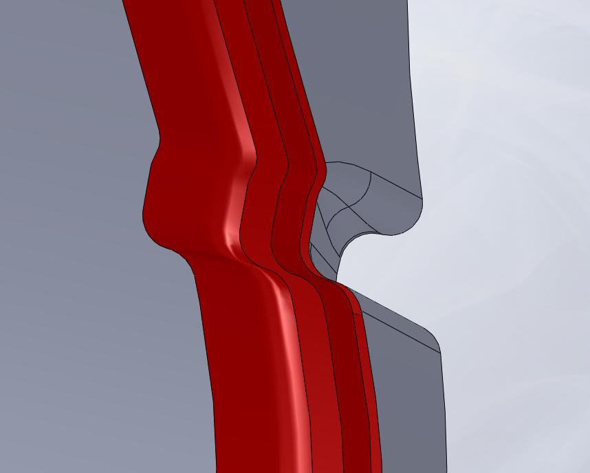

leider geht es nicht so einfach da die Kontur bei der Austragung nicht gleichbleibend ist. Siehe Bild.
MFG Andreas

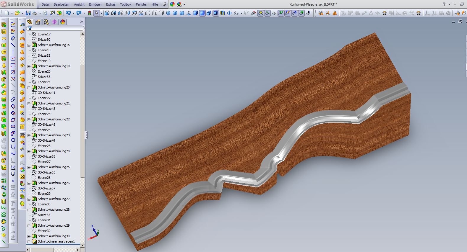

Krümmel
Beiträge: 6243
Registriert: 14.09.2008
Was mit SWX so alles geht ;-)
erstellt am: 02. Okt. 2011 12:22    Editieren oder löschen Sie diesen Beitrag!  <-- editieren / zitieren -->   Antwort mit Zitat in Fett Antwort mit kursivem Zitat    Unities abgeben: 1 Unity (wenig hilfreich, aber dennoch)2 Unities3 Unities4 Unities5 Unities6 Unities7 Unities8 Unities9 Unities10 Unities Nur für Cryptus 10 Unities + Antwort hilfreich
Kontur-auf-Flaeche_ak_SWX2011.zip
Hallo Andreas,
ich weiß jetzt nicht welchem kreativem Hirn die Kontur entsprungen ist
Die ist modelliertechnisch betrachtet eine echte Herausforderung.
Und es ist nicht auf die Schnelle mit einem Feature zu machen.
Aber machbar ist es !
Oberflächen hab ich nur zu Erstellung einer passenden Schnittkurve genutzt
Ausgeformter Schnitt mit Leitkurven haben den Rest erledigt.
Hoffe es entspricht Deinen Vorstellungen.
