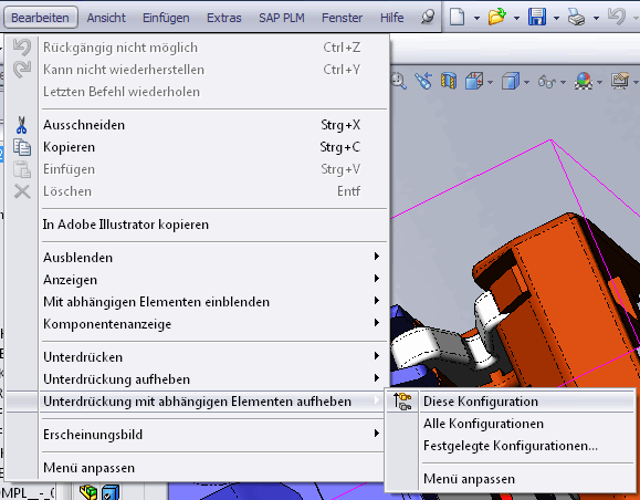

Guten Morgen!
Ich hatte heute morgen das Vergnögen eine komplexe Baugruppe als stp-Datei zu erhalten. Nach einer gefühlten halben Stunde und einigen hundert Dateien später habe ich jetzt eine .sldasm mit der Baugruppe, die aus vielen kleineren Baugruppen besteht, und ein Großteil davon ist unterdrückt. Ich brauche das Ding aber komplett angezeigt.
Gibt es eine Möglichkeit pauschal alle elemente sichtbar zu schalten? Oder alternativ den Import so durchzuführen, dass SWXSolidWorks nichts unsichtbar schaltet?

Hallo Diminic,
du selektierst die Rootkomponente (also den obersten Eintrag im Featurebaum) und gehst dann über das Menu Bearbeiten/Unterdrückung mit abhängigen Elementen aufheben, da macht eben genau das, was es sagt.
Falls es wirklich unsichtbar (bzw. ausgeblendet, unsichtbar gibt es eigentlich nicht) ist ist da auch ein Punkt für's Einblenden, denn ausgeblendet =/= unterdrückt.

Hat funktioniert, danke!
