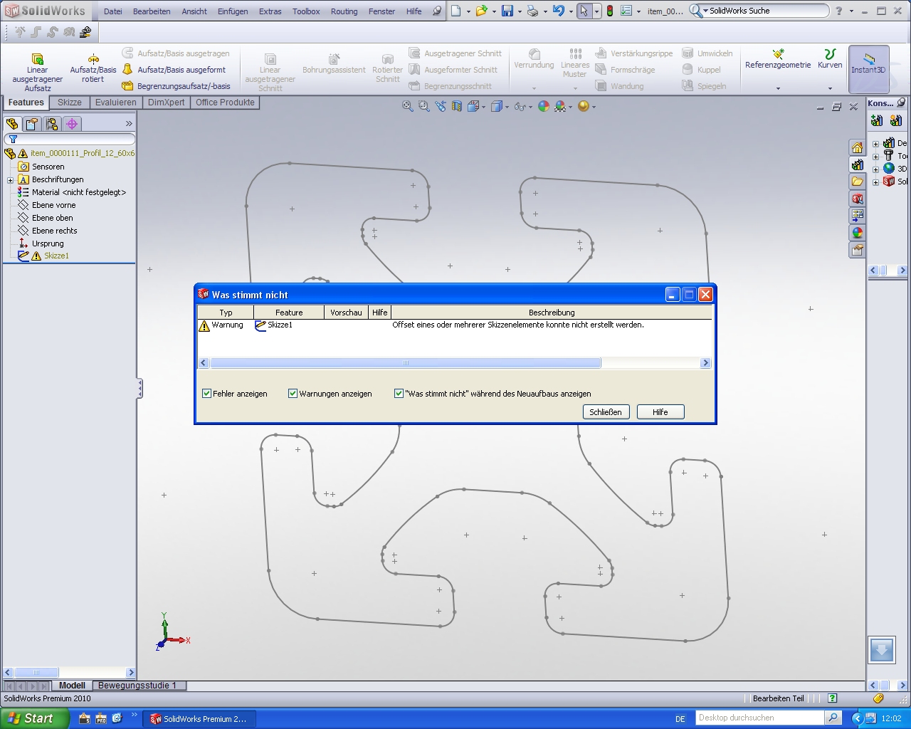

erstellt am: 22. Aug. 2011 12:07    Editieren oder löschen Sie diesen Beitrag!  <-- editieren / zitieren -->   Antwort mit Zitat in Fett Antwort mit kursivem Zitat    Unities abgeben: 1 Unity (wenig hilfreich, aber dennoch)2 Unities3 Unities4 Unities5 Unities6 Unities7 Unities8 Unities9 Unities10 Unities
Hallo Olaf,
wenn ich den importieten Körper im Baum lösche,
passiert immer der Fehler in der Skizze. (Siehe Bild)
Rolf

erstellt am: 22. Aug. 2011 12:13    Editieren oder löschen Sie diesen Beitrag!  <-- editieren / zitieren -->   Antwort mit Zitat in Fett Antwort mit kursivem Zitat    Unities abgeben: 1 Unity (wenig hilfreich, aber dennoch)2 Unities3 Unities4 Unities5 Unities6 Unities7 Unities8 Unities9 Unities10 Unities Nur für ROLF 2 10 Unities + Antwort hilfreich
alle Beziehungen in der Skizze löschen und dann alles fixieren. Sind zwei Klicks.
Die Fehler meldung kommt daher, daß die Linien Beziehungen hatten, die es jetzt nicht mehr gibt.
Du hat ja den Volumenkörper gelöscht. Mit Strg-C und Strg-V kannst Du die erstellte Skizze
direkt in ein neus leeres Teil kopieren. Dann mußt Du nur noch die Linien fixieren. Achte darauf daß Du die zwei HAuptebenen auch tatsächlich auch in der Mitte hast. Manchmal ist es auch 24,997 und 25,003. Das würde ich dringenst vermeiden. Aber dies nur am Rande.

erstellt am: 22. Aug. 2011 12:20    Editieren oder löschen Sie diesen Beitrag!  <-- editieren / zitieren -->   Antwort mit Zitat in Fett Antwort mit kursivem Zitat    Unities abgeben: 1 Unity (wenig hilfreich, aber dennoch)2 Unities3 Unities4 Unities5 Unities6 Unities7 Unities8 Unities9 Unities10 Unities Nur für ROLF 2 10 Unities + Antwort hilfreich
Original erstellt von ROLF 2:
Hallo Olaf,
Rolf
Den Körper musst du nicht löschen.
...entweder du machst es so, wie Robert es beschrieben hat, oder du generierst auf der Fläche des Körpers, die den Profilquerschnitt darstellt,eine neue Skizze und übernimmst die Geometrie des Querschnittes.
Diese Skizze dann markieren und als .sldlfp abspeichern!
