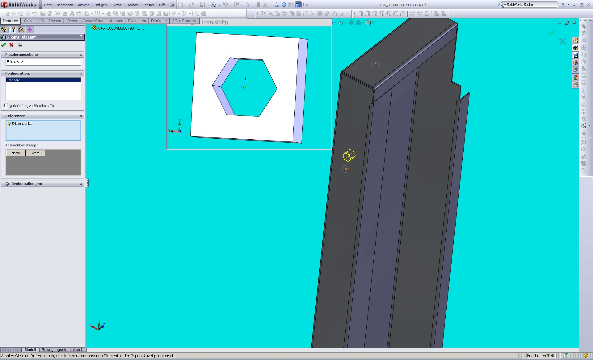

Wir verwenden seit neuestem 6-kant Einziehmuttern.
Hierzu benötige ich auch sechskant Bohrungen.
In der Konstruktionbibliothek habe ich mir verschiede Varianten erzeugt und es klappt auch prima diese anzuwenden.
Leider bekomme ich keine Mehrfachauswahl hin d.h für jede Bohrungen auf der gleichen Ebene muss ich diese Anwendung herauszeihen und dann auf den Skizzenpunkt ablegen ist bei vielen Bohrungen echt nervig.
Wer weiß rat??

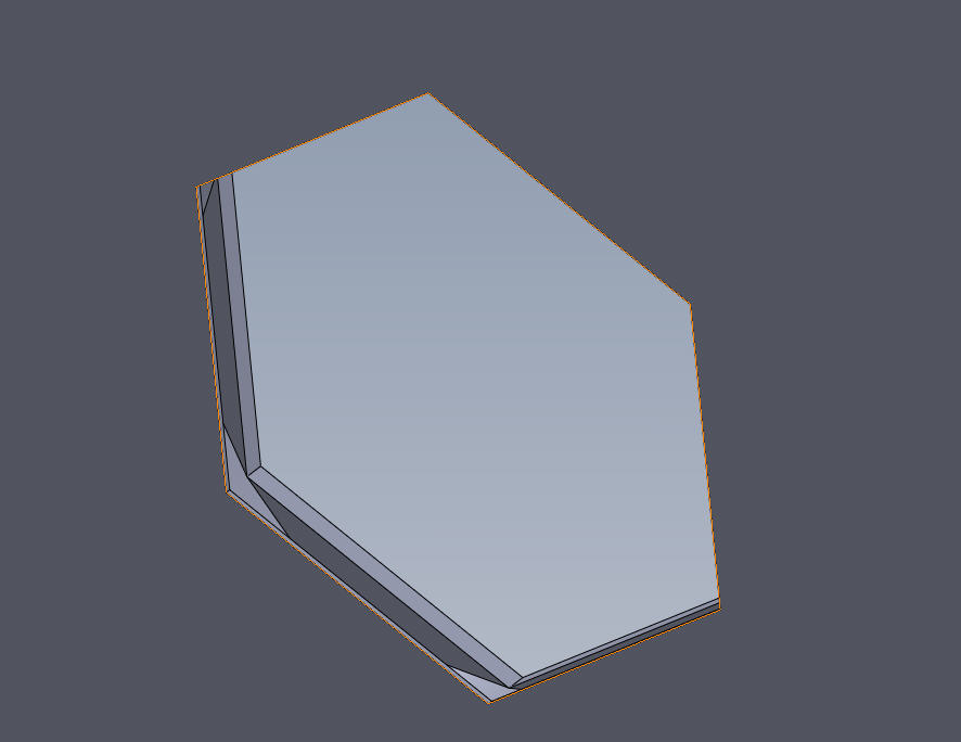

das betrifft zwar nicht euer Problem aber ich gebe einen Tip zum besseren verknüpfen.
Wir haben auch solche Sechskanteinzugsmuttern und hatten ds Problem wenn wir Schrauben oder die Muttern verknüpfen wollten. Ich habe dann in das LibFile ein runden auschnitt Eingefügt (siehe Bild). Auf der Abwicklung ist dieser nicht sichtbar, sondern nur der Skt. Durch den Schnitt lässt es sich aber prima verknüpfen. Wenn jetzt die "Niete" auch noch angepasst wird dann geht das Verknüpfen per Drag n Drop.
Is nur ein Vorschlag.
Gruss Frank O.
