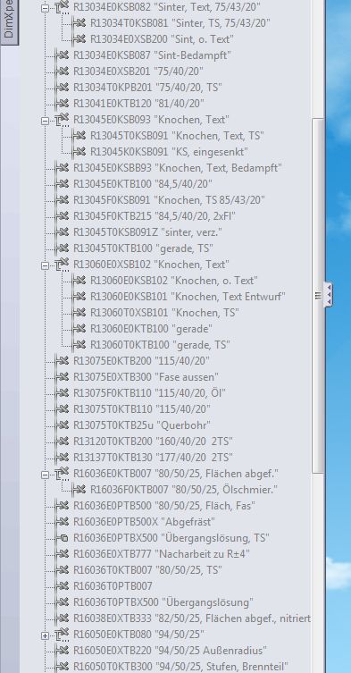

Hallo, habe mal wieder ein Konfig-"Problem".
Mein Wunsch.... aus einer abgeleiteten Konfig eine "normale" Konfig zu machen... also diese eine Ebene höher zu schieben, ohne alle Infos zu verlieren.
Der Baum ist mir einfach zu unübersichtlich mit den untergeordneten abgeleiteten Konfigs. Die, die ich habe, könnten jetzt ruhig ganz normale Konfigs werden.... weiss aber nicht recht, wie ich diese Ebene verschiebe, ohne dass die bereits in der Datenbank abgelegten Infos verlorengehen....
Hat sowas schon mal jemand gemacht?

Wenn ich diese Konfigs nochmal neu erstellen WÜRDE, müßte ich erstmal neue Namen vergeben, da ja doppelt nicht geht. Und dann würden alle Infos in der Datenbank für die neue Konfig auch neu zu erstellen sein. Name, Beschreibung, Material, Lieferant...
Ebenfalls müßte ich alle Baugruppen aktualisieren...
Dann lasse ich die abgeleiteten Konfigs. So wichtig ist das nicht. Wäre halt nur übersichtlicher, da jetzt der Baum zugeklappt ist und ich immer erst alle Konfigs aufklappen muß, um das richtige Teil zu finden...
Siehe Bild: Wenn ich jetzt Konfig R13060ESB102 suche und der Baum ist zugeklappt... finde ich sie nicht auf Anhieb....
War damals mal ein Versuch mit den Unterkonfigs, hat sich nicht bewährt... und nun sind diese Unterkonfigs eigentlich nur Altlasten.
Macht aber nix.... wenn es dafür keine einfache Lösung gibt, dann kann es auch so bleiben....

da es sich um Tabellengesteuerte Konfigs handelt, müsste es sich doch eigentlich (recht) leicht machen lassen.
- Die Spalte $ELTERN wird geleert; hier sind die Verweise zur jeweiligen Eltern-Konfig eingetragen. Wenn nix drin steht, ist dies selbst eine Eltern-Konfig.
- Da die abgeleiteten Konfigs nur die Unterschiede zur Eltern-Konfig speichern, müssen die betreffenden Felder (Bemassungswerte, Status von Features etc.) vollständig gefüllt werden. Dies geht doch aber per Copy-and-Paste.
- Die Benennung wird sinnvoll verändert. Ist aber auch kein Problem, da nicht mehr definierte Konfigs automatisch gelöscht werden können, bzw. die anderen, neuen, automatisch angelegt werden.
- Wichtig ist hier noch, das die Excel-Tabelle wirklich alle veränderten Parameter und Konfigs abbildet. Ich sehe da im Screenshot noch eine verträumte, die nicht in Excel ist...

die Spalte in der Tabelle habe ich schon geleert... soweit so gut.
Aber deshalb werden die abgeleiteten Konfigs im Feature-Baum nicht automatisch eine Ebene hoch geschoben. Das wäre mein Wunsch.
Ansonsten muß ich echt alle Datenbankeinträge nochmal neu machen. Und das ist nicht machbar.

da du die tabelle ja hast
einfach einstellen:
"aktualisierung der tabelle zulassen" abstellen
danach in der tabelle die spalte eltern bearbeiten (einträge löschen)
tabelle schliessen
konfigurationen löschen
tabelle öffnen
schliessen
konfigurationen werden erstellt
lg martin

Kommando zurück... lach... JETZT hat es geklappt... beim 1. Versuch hat SWXSolidWorks mal eben alle meine Bemerkungen gekillt...
Soooo... jetzt stehen die Bemerkungen in der Tabelle...
jetzt werde ich mal testen..... alle Konfigs im Baum zu löschen und wieder neu einzufügen..
huuuaaaa....
**Kein Mensch ist so beschäftigt, dass er nicht die Zeit hätte, jedem zu erzählen, wie beschäftig er ist.**
rawo
technische Zeichnerin, Hobby-Admin
Sehen Sie sich das Profil von rawo an!   Senden Sie eine Private Message an rawo  Schreiben Sie einen Gästebucheintrag für rawo
Beiträge: 1619
Registriert: 29.03.2001
Nichtstun macht nur Spass, wenn man eigentlich viel zu tun hätte. (Sir Coward)<P>Status: "Konfigurations-Junkie"
erstellt am: 22. Aug. 2011 11:16    Editieren oder löschen Sie diesen Beitrag!  <-- editieren / zitieren -->   Antwort mit Zitat in Fett Antwort mit kursivem Zitat    Unities abgeben: 1 Unity (wenig hilfreich, aber dennoch)2 Unities3 Unities4 Unities5 Unities6 Unities7 Unities8 Unities9 Unities10 Unities
whow.... so scheint es zu gehen.... habe mal nur eine Unterkonfig gelöscht... Datenbank meckert dann zwar.... aber alle Einträge in DBWorks bleiben bestehen und haben Bezug...
DANKE Euch... jetzt kann ich meine Datei mal "säubern"... lach...
