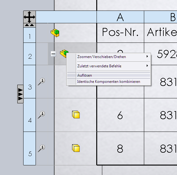

Hallo Gill,
du kannst das in der Stückliste auf der Zeichnung erledigen.
Geh einfach mit dem RMB auf die BG und wähle Auflösen.
Dann sind nur mehr die Einzelteile in der Stückliste vorhanden.

Was ist RMB? Kannst du mir bitte einen Screenshot erstellen. Ich finde den Befehl nicht in der Stückliste.
Zum Vorschlag Stücklistentyp umstellen:
Damit werden alle Baugruppen aufgelöst, ich möchte aber nur eine aufgelöst darstellen.

RMB = right mouse button (rechte Maustaste)
Gruß Pille
RMB = right mouse button oder RMT = Rechte Maus Taste
In Foren die gängige Beschreibung dafür das Kontext-Menü auf zu rufen.
