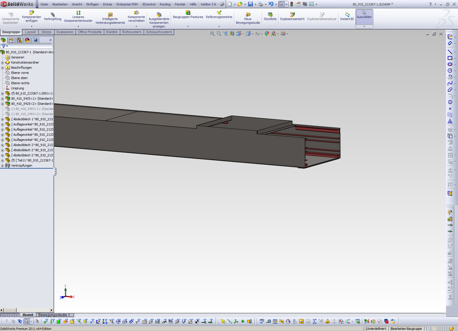

Hallo Jungs und Mädels,
ich seh den Wald vor lauter Baumen mal wieder nicht. Es gibt irgendwo eine Einstellung, bei der ich sagen kann, SWXSolidWorks soll beim Befehl "Komponenten einfugen" "Neues Teil" dieses neue Teil nicht "fixieren"!! Aber ich find die Einstellung mal wieder nicht. Ich denke für eich ist das bestimmt ein kleines Problem.
Grüße Blanda

Also ich glaube, da verwechselst du etwas!
Beim Befehl Neues Teil einfügen musst du sofort eine Ebene oder Planare Fläche anwählen, auf der die Erstellungsskizze "platziert" wird.
Diese Verknüpfung nennt sich Platziert, und kann im nachhinein entfernt werden.
war es das, was du meinst ?

Nein nicht ganz.
Ich dachte immer wenn ich das neue Teil nicht auf eine Ebene verknüpfe, also einfach "ESC" drücke damit der grüne Hacken verschwindet, konnte ich noch einstellen dass SWXSolidWorks das neue Teil nicht fixiert sondern nur einfügt ohne Verknüpfungen. Kann aber auch sein das ich mir das in meinen Träumen auch nur gewünscht habe

Damit würdest du aber auch den Skizzierer abbrechen und somit auch kein Volumen/keine Fläche mit Referenz zur vorhandenen Geometrie erstellen.
In diesem Ablauf sehe ich aber irgendwie keinen Sinn, es geht doch darum in der Top down Umgebung Geometrie abzugreifen.???
Nach Erstellung deiner Parts kannst du dann doch immer noch die Referenzen sperren oder unterbrechen, und neu bis zur Vollständigkeit definieren, wenn das bei euch so gefordert ist.

für solche Fälle hab ich ein Einfeaturedummyteil
Das füg ich dann ganz normal in die BG ein , verknüpfe es und
geh auf Bauteil bearbeiten ,fertig
