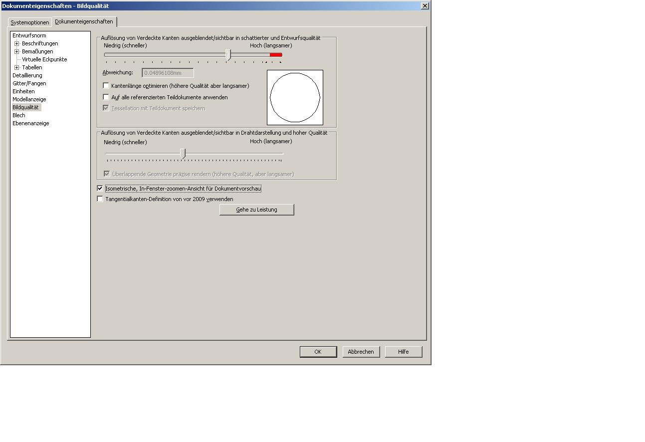

Im Oeffnen-Fenster schätze ich die Möglichkeit der Vorschau in Form
des Miniaturbildes.Leider aber erscheint im Fenster immer wieder
die Meldung "Vorschau nicht verfügbar".Unter Optionen > Dokumenteigenschaft > Bildqualität ist das Häkchen gesetzt.Was muss ich vorsehen, damit die Vorschau mir das Teil/Baugruppe immer anzeigt?

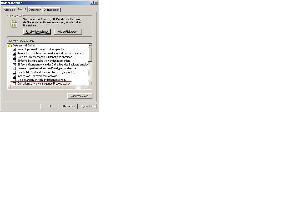

erstellt am: 18. Aug. 2011 14:20    Editieren oder löschen Sie diesen Beitrag!  <-- editieren / zitieren -->   Antwort mit Zitat in Fett Antwort mit kursivem Zitat    Unities abgeben: 1 Unity (wenig hilfreich, aber dennoch)2 Unities3 Unities4 Unities5 Unities6 Unities7 Unities8 Unities9 Unities10 Unities
Auch unter Windows gibt es noch ein paar Häkchen zu managen.Wahrscheinlich lag es an den Ordneroptionen wo noch ein H zuviel war.Danke für die Hinweise.
