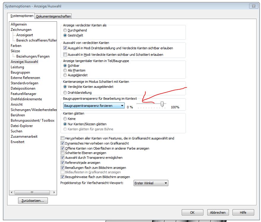

Original erstellt von Stillwater10: .... aber Teil B ist dann ja ausgeblendet, so dass auch meine gewünschte Kontur verschwunden ist....
Die anderen Teile werden transparent, aber deren Kanten bleiben weiterhin anwählbar. Diese Transparenz kann man auch ausschalten, siehe Bild.
Grüße Günter
Nachtrag: Das Bild ist aus SWXSolidWorks 2011. Ich hoffe, es sieht im 2009 genau so aus.

Du kannst auch die Skizze vom entsprechenden Feature von Teil B einblenden und die übernehmen.
Oder du kannst auch in der BG die Transparenz einstellen.
Siehe Bild
