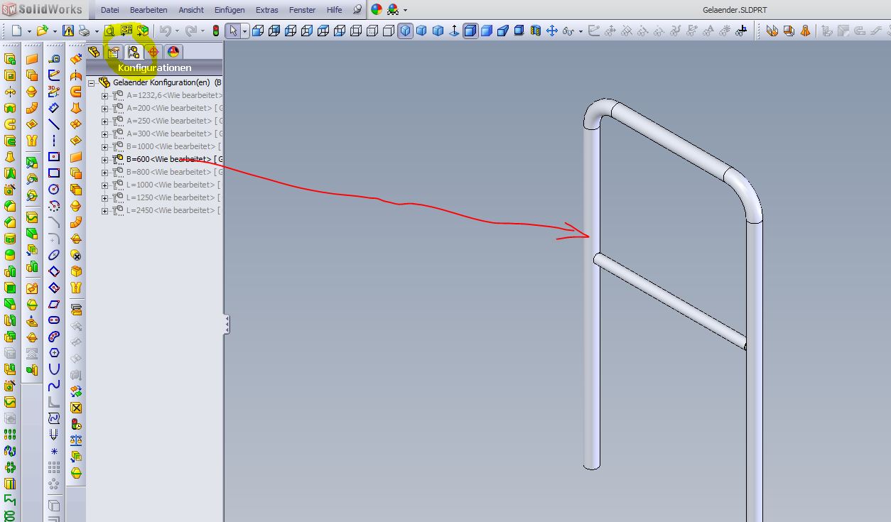

ich muss wieder mal ne Zeichnung von meinem Vorgänger verändern.
Diesmal hat er ein Geländer (als Datei angehängt) in eine Baugruppe 2 Mal als selben Teil eingefügt, deren Längen sich aber in der Baugruppe unterscheiden.
Könnt ihr mir bitte helfen, und sagen wie man das macht?

er hat Konfigurationen benutzt
Siehe Bild.

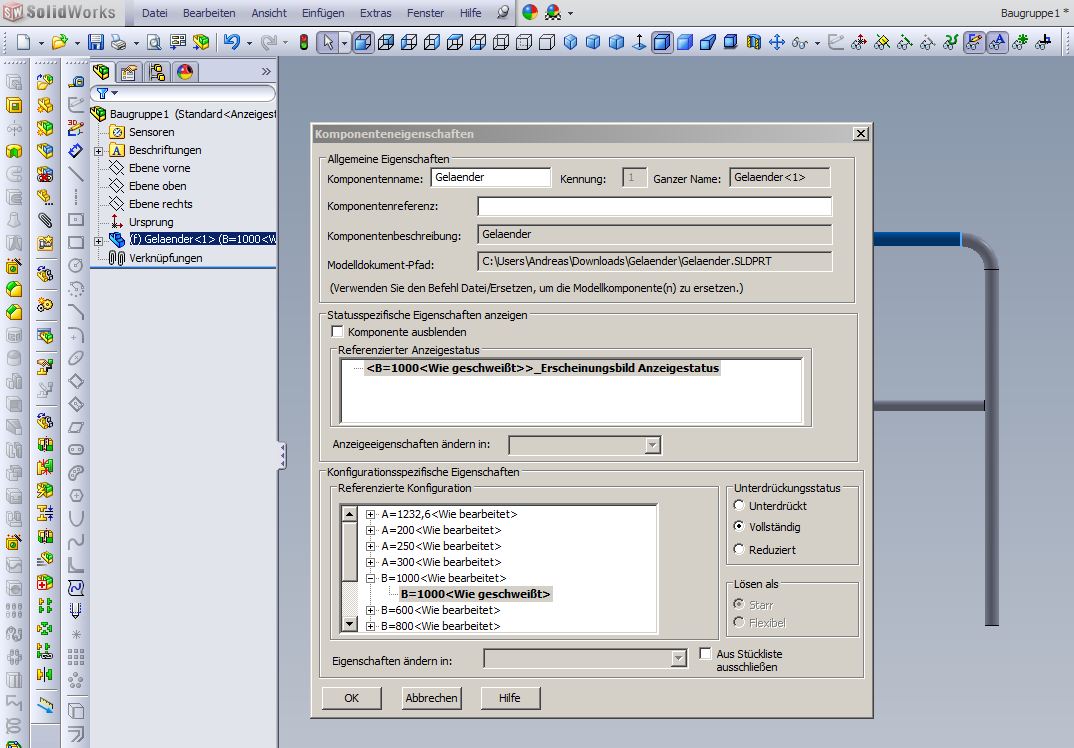

Ja danke, das hab ich eh auch gesehen.
Aber ich habe schon versucht die zu verändern, leider ohne Erfolg. Und in der Baugruppe kann ich die Konfiguration dafür auch nicht umstellen.

in der BG RMT auf das Bauteil _ Komponeteneigenschaften
dann gewünschte Konfiguration auswählen.

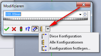

Hi, habs ma für dich geändert.
Da ich nicht weiß welche Version du hast auch ne kurze Erklärung dazu.
Geh auf die Skizze so das dir die Maße angezeigt werden, rmt auf das Maß mit der Konfiguration und dann in dem kleinen Menü was aufgeht auf Bemaßung konfigurieren. Dort dann die entsprechenden Längen in die Felder eingeben.
PS.: Ich füge dir noch 2 Bilder zum besseren Versändnis mit ein.

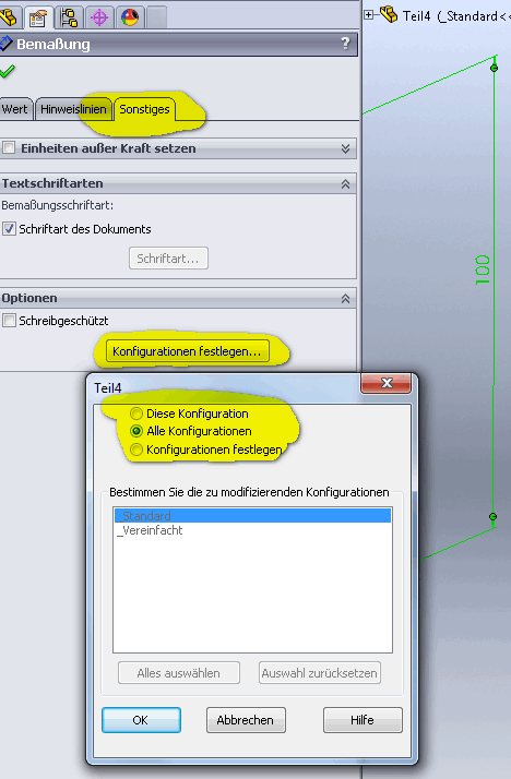

Ja, du machst was falsch: du erwartest, dass der stinkdoofe Computer erahnt, was du wohl möchtest
Du musst bei deiner Eingabe festlegen, wo du einen Parameter bearbeiten möchtest, also in allen, der aktuellen oder bestimmten ausgewählten Konfigurationen.
Neben der Methode, die dir sil88 gezeigt hat (also über RMB-Bemaßung konfigurieren) kannst du auch im Propertymanager im Reiter Sonstiges oder auch direkt in der Parameterbox, wo du den Wert eingibst, bestimmen, auf welche Konfigurationen sich das auswirkt. Ich persönlich bevorzuge die in der Bemaßungsbox, weil es da direkt zu erkennen und umzustellen ist, aber das ist Geschmackssache.

Ok, danke. Das hat jetzt mal funktioniert. Zumindest das was ich gebraucht habe geht jetzt. Muss mich mit dem Thema aber noch etwas beschäftigen.
