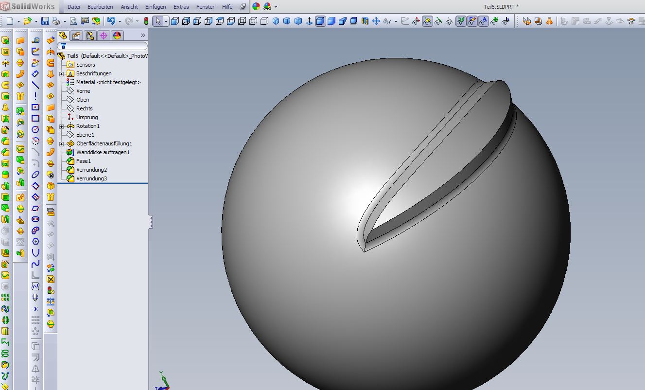

irgendwie steh ich auf der Leitung.

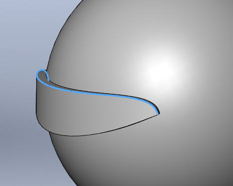

Ich hätte gerne, wie im JPG ersichtlich eine Verrundung (0,4 od. 0,5mm)auf die blau angewählte Kante gesetzt, aber das tut's nicht.
Die zum Test versuchte Fase bringt den selben Fehler.
Habe so ziemlich alle Optionsvarianten durchgetestet, aber irgendwie gelingt mir das nicht.
Nur die Option varialber Radius läßt bis R=0,2mm zu, ich hätte die Verrundung aber gern bis (oder annähernd) bis zur Kugeloberfläche
"FeatureXpert konnte keine der fehlgeschlagenen Feature reparieren" oder
"Verrundung konnte nicht erstellt werden. Prüfen Sie die Eingabegeometrie und die
Radiuswerte, oder verwenden Sie die Option  "Flächenverrundung".

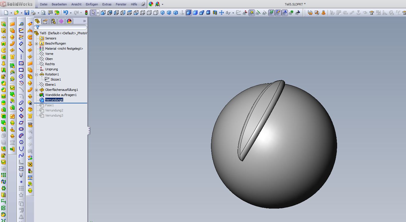

Kannst du die Datei mal hochladen?
Das könnte mehrere Ursachen haben....ich würde das gerne mal mit deinen Teil probieren, aber dazu müsste ich mal den kompletten Aufbau von der Kugel beschnüffeln^^.

mit SWXSolidWorks 2011 keine Probleme weder bei Fase noch bei Verrundung
Versuch mal immer nur eine Kante zu fasen/verrunden.
Geht bei mir bis R1 so wie es sein sollte.

Teil5.zip
Hier ein workaround..

Thx!
das geht irgendwie nur mit genau R=1mm.
Mit dem Workaround kann ich aber gut leben.
Besten Dank
