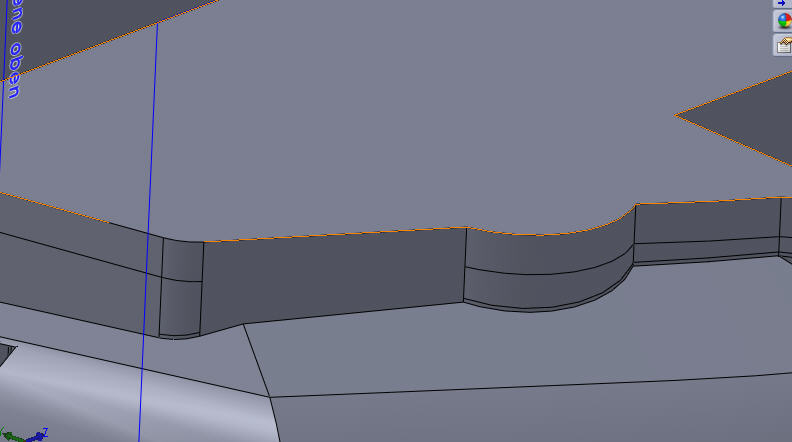

ich wende mich nun nach zahlreichen Versuchen an Euch, da ich im Moment nicht weiß wie ich 2 Flächen zu einer einzigen Fläche vereinigen kann. (siehe Bild der Trennebene)
Das Problem entstand durch das Herabsetzen der Trennebene durch einen Schnitt. Durch diesen entstand auf der Trennebenenfläche eine zweite Fläche, obwohl die große Fläche per linearem Schnitt mit Flächenelementen übernehmen durchgeführt wurde.
Bisher wurde versucht die übereinanderliegenden Flächen per Fläche löschen und verschließen. Dabei verziehen oder beulen sich einige Flächen aus. Problematisch wird das ganze in Ansys mit den Kontaktbedingungen.
Irgendwie müsste es doch möglich sein diese Fläche zu vereinigen, der Schnitt ging sogar von gleichen übernommenden Kanten aus ?
Verwendetes System ist SW2011. Besten Dank schonmal für eure Hilfe

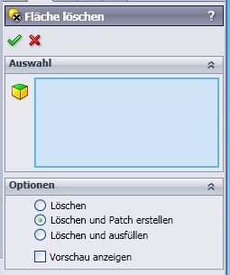

mit "Fläche löschen" kannst Du einzelne Flächen entfernen und bei Auswahl des Parameters "Löschen und Patch erstellen" wird das Loch durch Erweiterung der angrenzenden Fläche ausgefüllt. Das könnte Dir helfen.
