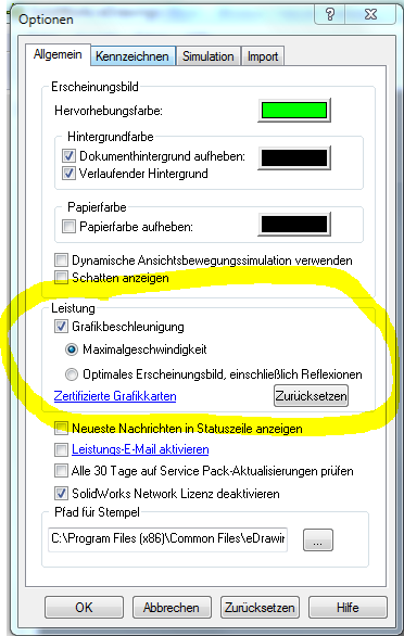

Hallo Freunde,
Hatte hier auf einem Rechner schon bei edrawings (Viewer) 2010 stets das Problem, dass beim Start die Meldung "no certified OpenGL library found" erhalte, beim nun frisch installierten edrawings 2011 kommt dieselbe Meldung und jegliche Anzeige von edrawings mit transparenten Teilen ist sehr langsam und ruckelig (solange das transparente Teil im Bildschirmbereich ist).
SWXSolidWorks selber läuft jeweils weitestgehend problemlos (so wie alle anderen CADs).
Im edrawing-Programm hab ich keine Möglichkeit gefunden, die Anzeige zu beeinflussen (wie z.B. Umschalten auf D3D oder Softwaregrafik).
Kann mir Jemand einen Tip geben, wo ich mit der Fehlerbehebung beginnen soll?
Betriebssystem ist XP32 SP3, Grafikkarte FX3450, Treiber 91.36
mfg - Leo

Hallo Leo,
schau doch mal in diese Optionen rein und stell das mal bei Dir um. s. Bild
Gruß Robert.

Danke Robert, das hab ich natürlich schon auf Maximalgeschwindigkeit umgestellt.
Aber der Haken bei Grafikbeschleunigung ist zwar gesetzt, aber ausgegraut - das wird wohl dasselbe bedeuten wie die oben beschriebene Fehlermeldung?

Ja das ist richtig. Ausgegraut ist der Haken immer dann wenn ein Dokument offen ist. Nur zur Info.

Habe jetzt auf einen neueren Treiber aufgerüstet (182.56).
Leider bleibt die Fehlermeldung, genauso wie das Langsamkeits-Problem.

Hallo Leo,
ich denke Dein Ansatz ist nicht so falsch.
Bitte verfolge einmal den Link unter Leistung zu den zertifizierten Grafikkartentreibern in Optionen-Allgemein-Leistung. Bei der FX3450 gibt es eindeutige Treiberversionen. Entweder über den Hardwareanbieter oder den Grafikkartenanbieter in der Auswahlliste.

Hallo Leo,
hast Du es auch mal ohne Haken bei Graphikbeschleunigung probiert?
Ich habs mal just for fun gemacht, weil ich auch eDrawings schon gefühlt "ewig" nicht mehr gebraucht habe. Es kommt mir doch so vor als ob es ohne Haken um Welten flüssiger läuft. Und ich habe nur ne mini BG getestet. Und ne zertifizierte Graka habe ich eigentlich schon.

Ohne den Haken bei der Grafikbeschleunigung ist alles immer langsam, mit Haken nur wenn eins der transparanetn Teile im Grafikbereich sichtbar ist.
Ich werde mich wohl weiter die Liste der Grafiktreiber hocharbeiten müssen (hoffentlich verlier ich nicht Stabilität und Performance in einem der anderen CADs).
Achja, es handelt sich um einen 30" Schirm. Das mag ja auch einen Unterschied ausmachen, wegen der Auflösung.
mfg - Leo

Hallo Leo,
das mit der Meldung "No certified OpenGL library has been found", das liegt sehr wahrscheinlich daran, dass auf diesem/Deinem Rechner der DWF Writer von Autodesk installiert ist.
Dagegen machen kann man nicht viel, ausser den DWF Writer deinstallieren???

Ja, genau der ist installiert.
Soll kein Problem sein den zu deinstallieren, ist zwar ein geschicktes Tool, das ich aber kaum je brauche.
Hab den nun deinstalliert, und richtig, die Fehlermeldung ist weg.
Die Ruckler bei transparenten Teilen sind geblieben, leider.
