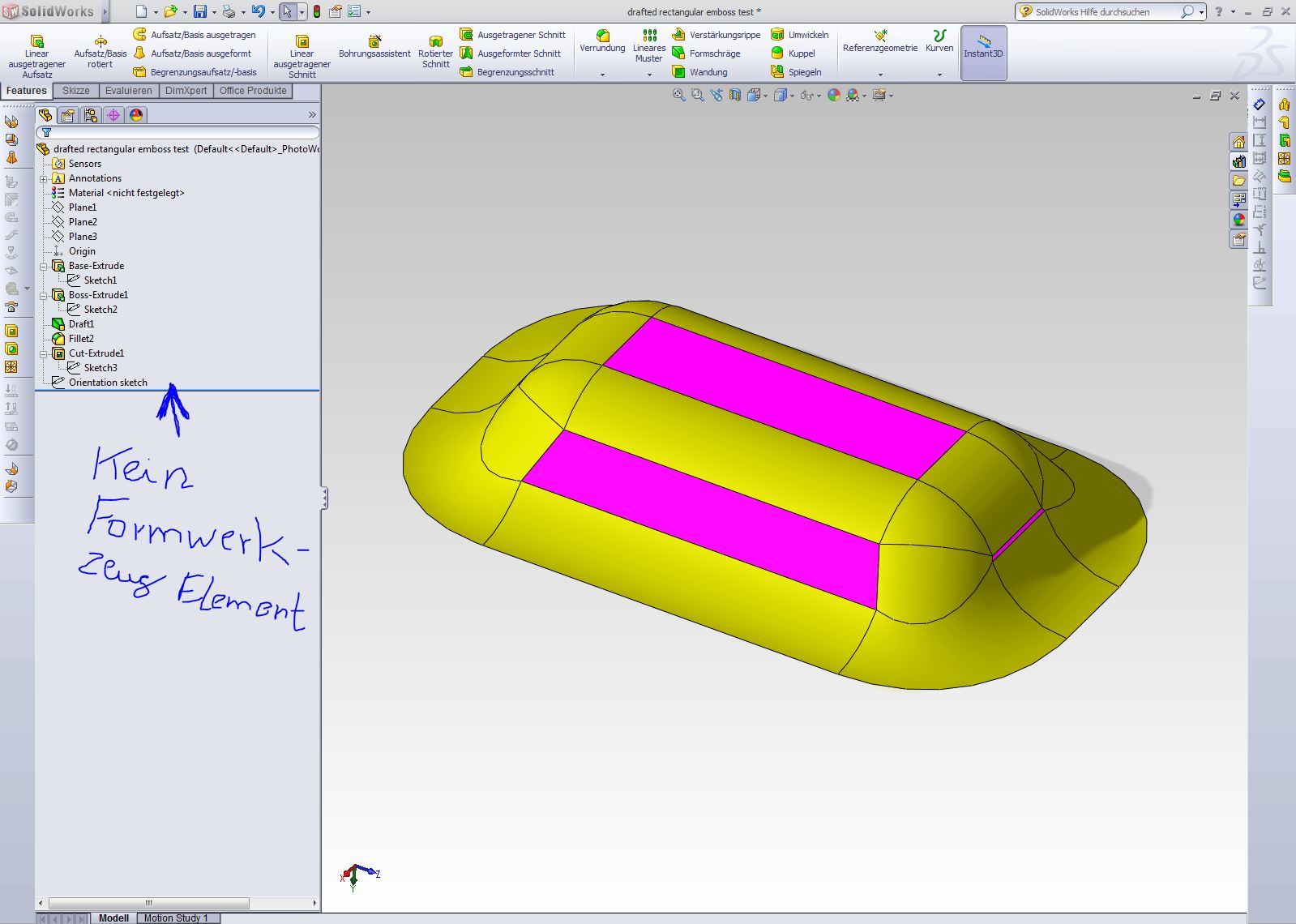

wieso finde ich in den Formwerkzeugen in der Konstruktionsbibliothek kein Formwerkzeugs-KE im FeatureManager?
Danke im Voraus!

erstellt am: 17. Aug. 2011 12:23    Editieren oder löschen Sie diesen Beitrag!  <-- editieren / zitieren -->   Antwort mit Zitat in Fett Antwort mit kursivem Zitat    Unities abgeben: 1 Unity (wenig hilfreich, aber dennoch)2 Unities3 Unities4 Unities5 Unities6 Unities7 Unities8 Unities9 Unities10 Unities Nur für TurboToby 10 Unities + Antwort hilfreich
Ich verstehe die Frage nicht!
Was meinst du mitFormwerkzeugs-KE.
Kannst du vlt. mal ein Bild machen vom FM!

erstellt am: 17. Aug. 2011 12:43    Editieren oder löschen Sie diesen Beitrag!  <-- editieren / zitieren -->   Antwort mit Zitat in Fett Antwort mit kursivem Zitat    Unities abgeben: 1 Unity (wenig hilfreich, aber dennoch)2 Unities3 Unities4 Unities5 Unities6 Unities7 Unities8 Unities9 Unities10 Unities
Habe ein Bild im Anhang.
Ich weiß nicht wo ich an dem Teil die Flächen für das Formwerkzeug editieren kann!

Olaf Wolfram
Beiträge: 2431
Registriert: 30.06.2008
I7-3770 CPU 3,40 Ghz
32 Gb RAM
64 bit
WIN 10
SWX 2019 SP5
NVIDIA Quadro K2000<P>
Lenovo ThinkStation
erstellt am: 17. Aug. 2011 12:58    Editieren oder löschen Sie diesen Beitrag!  <-- editieren / zitieren -->   Antwort mit Zitat in Fett Antwort mit kursivem Zitat    Unities abgeben: 1 Unity (wenig hilfreich, aber dennoch)2 Unities3 Unities4 Unities5 Unities6 Unities7 Unities8 Unities9 Unities10 Unities Nur für TurboToby 10 Unities + Antwort hilfreich
Wenn du das Teil offen hast, dann gehe in den Blechbereich und Wähle dort das Feature "Formwerkzeug"
Dort kannst du das bearbeiten!
Dieses Feature findest du in deinem Bibliotheksformwerkzeug nicht, weil die Formwerkzeuge in deiner Bibliothek aus älteren Versionen stammen und dort noch anders erstellt worden sind!(über Farben)
wenn du des Werkzeug jetzt bearbeitest mit dem Feature Formwerkzeug, und dann abspeicherst in deine aktuelle Version, dann wirst du das Formwerkzeugfeature auch im FM finden!
CSWST/CSWI/CSWP/  3DVia
DPS-Niederlassung Apolda

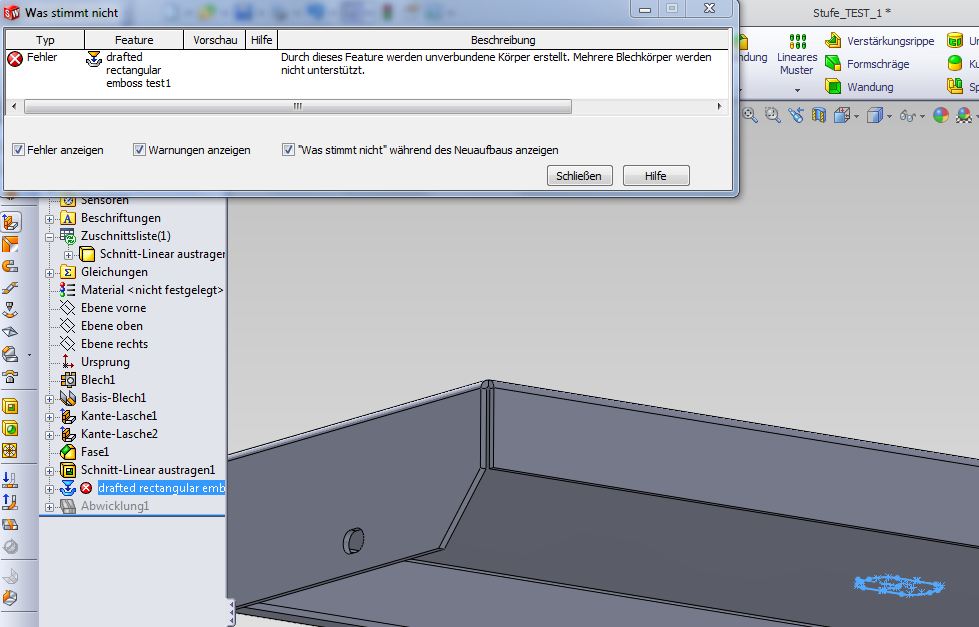

erstellt am: 17. Aug. 2011 14:24    Editieren oder löschen Sie diesen Beitrag!  <-- editieren / zitieren -->   Antwort mit Zitat in Fett Antwort mit kursivem Zitat    Unities abgeben: 1 Unity (wenig hilfreich, aber dennoch)2 Unities3 Unities4 Unities5 Unities6 Unities7 Unities8 Unities9 Unities10 Unities
Ok, danke schonmal!
Wenn ich das Formwerkzeug ändere und dann in einem anderen Blechteil zum Einsatz bringen möchte, kommt die Fehlermeldung die ich im Anhang drin habe. Was soll mir das sagen?

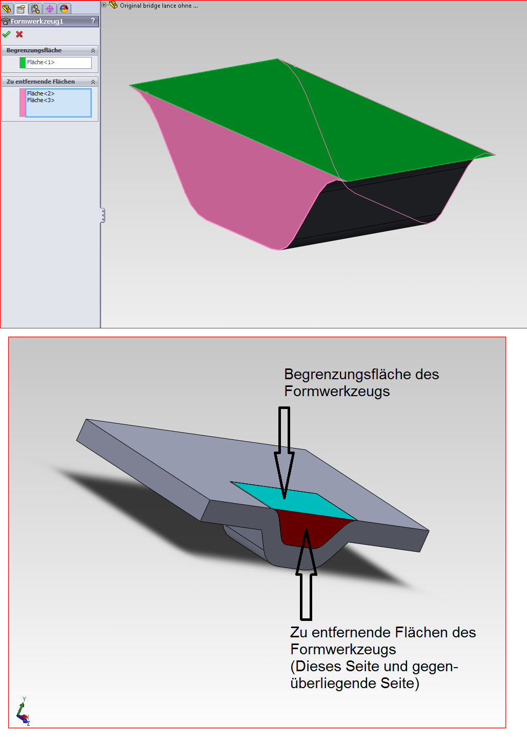

erstellt am: 17. Aug. 2011 14:45    Editieren oder löschen Sie diesen Beitrag!  <-- editieren / zitieren -->   Antwort mit Zitat in Fett Antwort mit kursivem Zitat    Unities abgeben: 1 Unity (wenig hilfreich, aber dennoch)2 Unities3 Unities4 Unities5 Unities6 Unities7 Unities8 Unities9 Unities10 Unities Nur für TurboToby 10 Unities + Antwort hilfreich
Ich nehme an, diese Meldung kommt, weil durch die Festlegung welche Fläche entfernt werden soll in Kombination mit deiner Platzierungsfläche zwei Volumen im Blechteil entstehen (Nullgeometrie).
Das kann SolidWorks rein Syntaxmäßig nicht darstellen.
Im Prinzip stößt die Begrenzungsfläche durch das Blech!
In der Realität würde dein Formwerkzeug seine äußere Kontur ins Blech stanzen und keine Form prägen.
Wenn du die andere Fläche anwählst, sollte das Tool funktionieren!

Ich hänge mich hier mal dran, da ich exakt das gleiche Problem habe und nicht dahinterkomme wie's richtig geht.
Mein fehlerhaftes Formwerkzeug (siehe Abbildung) wurde 1:1 aus dem Konstruktionsordner/formimg tools/lances/bridge lance abgezeichnet. Mit dem Feature "Formwerkzeug" habe ich dann eine "Begrenzungsfläche" und zwei "zu entfernende Flächen" angebracht. (In der Hoffnung, dass dies richtig ist. Aus der SW-Hilfe werde ich da nicht so richtig schlau)
Beim Versuch das Blech mit dem erstellten Prägestempel zu "formen" erscheint bei mir gleiche Fehlermeldung wie bei "TurboToby". Nur dass ich im Gegensatz zu Ihm keine Lösung finde. Anscheinend stanzt das Formwerkzeug ungewollt komplett durch das Blech.
Mit dem Original SW Formwerkzeug "bridge lance" habe ich übrigens auch so meine Schwierigkeiten. Sobald die voreingestellte Tiefe der Prägung (6 mm) auf die Blechstärke (in meinem Fall 3 mm) verringert wird, gibt es ebenfalls eine Fehlermeldung.

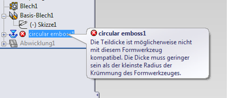

In der Konstruktionsbibliothek ist bei den "forming tools" das Formwerkzeug "bridge lance" zu finden (zumindest in SW2011). Dieser Prägestempel hat eine Höhe von 6 mm.
Test 1: Diesen Prägestempel auf ein Blech mit 3 mm Stärke ziehen. Ergebnis: Alles OK
Test 2: Diesen Prägestempel auf ein Blech mit 6 mm Stärke ziehen. Ergebnis: Eine Fehlermeldung "Dieses Formwerkzeug ist nicht korrekt am Teil positioniert"
Das Ganze geht auch andersrum. Ist das Blech beispielsweise 3 mm stark und wird die voreingestellte Höhe des Formwerkzeugs "bridge lance" von 6mm auf 3 mm verringert gibt es die gleiche Fehlermeldung.
Was ich brauche, ist ein Formwerkzeug, welches exakt so beschaffen ist wie "bridge lance" nur dass die Höhe (= Tiefe der Verformung) identisch mit der Blechstärke ist. Also Blechstärke = 3 mm, Höhe des Formwerkzeugs = 3 mm.
(Bisher helfe ich mir da mit linearen Austrag und Schnitt. Geht irgendwie auch, doch die feine Art ist das eher nicht und auf Dauer ziemlich umständlich.)

Ich bin mir sicher dass es an den Radien an deinem Werkzeug liegt.
Mindestradius ist innen immer Blechstärke plus kleinsten technologisch möglichen Biegeradius.
Wenn du dein Formwerkzeug entsprechend konfigurieren willst, solltest du dass über ne Gleichung einfließen lassen.

erstellt am: 07. Mrz. 2012 13:17    Editieren oder löschen Sie diesen Beitrag!  <-- editieren / zitieren -->   Antwort mit Zitat in Fett Antwort mit kursivem Zitat    Unities abgeben: 1 Unity (wenig hilfreich, aber dennoch)2 Unities3 Unities4 Unities5 Unities6 Unities7 Unities8 Unities9 Unities10 Unities Nur für TurboToby 10 Unities + Antwort hilfreich
Hi Olaf,
Volltreffer! Genau das war es. Mittlerweile gelingt es mir sogar die entsprechende Fehlermeldung zu provozieren, die mich genau darauf hinweist. (Siehe Bild).
Was ich aber nicht verstehe: Obwohl SWXSolidWorks selber weiß wie es geht (siehe Fehlermeldung) wird in der SWXSolidWorks-Hilfe 2011 unter "Formwerkzeuge" nichts davon verraten.
