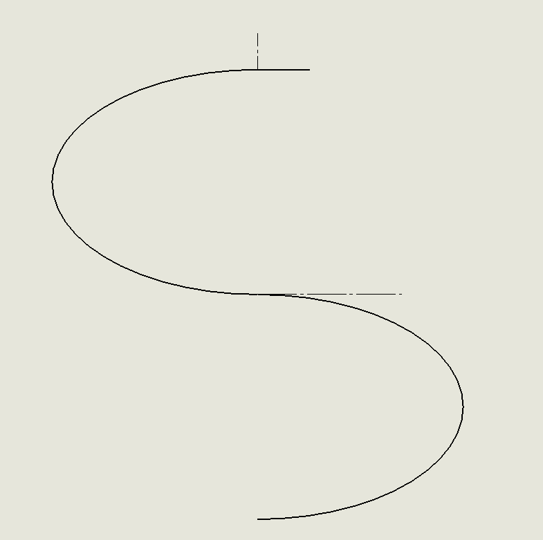

Ich versuche eine Elipse zu zeichnen. Welche ich zur hälfte wieder entferne. BIS HIER KEIN PROBLEM.
Dann muss ich die Ansicht wechseln und die Form der Elipse verändern. Nun das erste Stück ganz bleiben und das zweite einer S-Form entsprechen.
Geh gar nicht.
Zur verständnis, als entresultat soll die Vorderansicht einer Torsionskette, bzw. einer Flachpanzerkette erstellt werden. (Nur ein Glied).
Kann jemand helfen?????

Kannst du mal ne Skizze machen und als Bild posten?
Und fülle mal bitte deine Systeminfo aus, damit sich hier keiner umsonst Arbeit macht weil du diese dann wegen Versionsunterschieden evtl. nicht öffnen kannst!

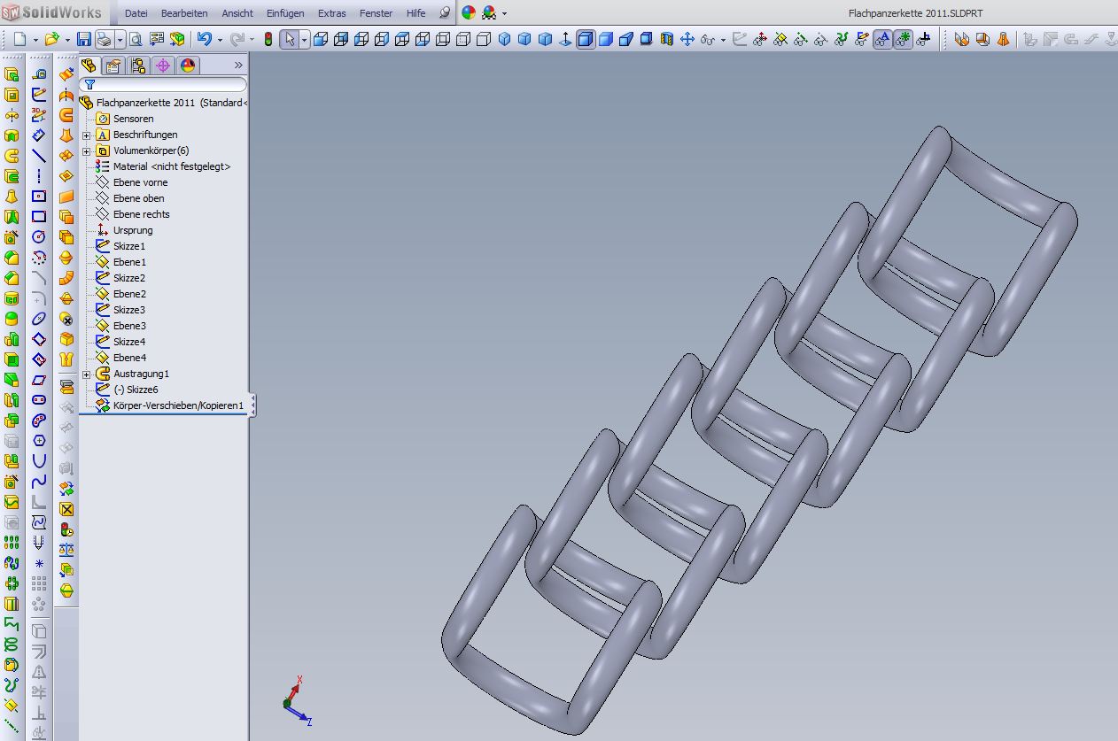

Was mit SWX so alles geht ;-)
erstellt am: 16. Aug. 2011 17:09    Editieren oder löschen Sie diesen Beitrag!  <-- editieren / zitieren -->   Antwort mit Zitat in Fett Antwort mit kursivem Zitat    Unities abgeben: 1 Unity (wenig hilfreich, aber dennoch)2 Unities3 Unities4 Unities5 Unities6 Unities7 Unities8 Unities9 Unities10 Unities Nur für Ophira 10 Unities + Antwort hilfreich
Flachpanzerkette2011.zip
und herzlich willkommen auf CAD.DE
Suchst Du sowas ?
Grüße Andreas

nicht ganz ich werde mal ein Bild hochladen...

Ist tatsächlich auch bei mir so, das eine Ellipsenhälfte nicht ordentlich gespiegelt werden kann, scheinbar ein Bug.
Machs halt so, dupliziere die komplette Ellipse und trimm mal die eine, mal die andere Hälfte weg.

hab es jetzt hin bekommen
