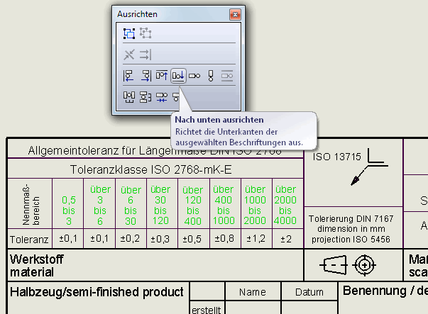

Ich muss gerade einen bestehenden Plankopf überarbeiten. leider ist es unendlich mühsam abstände von text zu linien sauber zu definieren. Ist es irgendwie möglich textboxen mit masse zu positionieren?
zudem scheinen viele Textboxen recht gross zu sein, leider sehe ich die jedoch nur, wenn ich die box doppelklicke. kann man die umrisse der boxen irgendwie einblenden?

nicht wirklich
abhilfe:
mit zentrieren arbeitzen
dazu musst du die bedienleiste ausrichten einblenden
mit anpassen das symbol zentrieren hinzu fügen
danach kannst es anwenden
solltest eine bestimmte position des textes haben wollen, der nicht zentrisch ist, kannst dir zwischenzeitlich ja linien dazu zeichnen und zwischen diesen zentrieren
vergiss nicht, auch die ausrichtungen links rechts mitte zu verwenden (der texte)
lg martin
Bin jetzt auch unter Skype erreichbar  , einfach nach Martin Doppler in Wien suchen.

Danke für den tipp, damit hast du mir nun leider bestätigt, was ich schon vermutet habe. Solidworks hat Mieserable Text positionierungswerkzeuge. -_-

Original erstellt von solas:
...ist ein bisschen hart diese Beurteilung. Wenn du die Positionierung über Zahlenwerte vornehmen möchtest, kannst du links in den Parameterboxen Werte für X und Y eingeben. Sonst fällt mir dazu auch nix ein, Freihand-Positionierung und die Ausrichtwerkzeuge haben bis dato immer ausgereicht.
[...]was ich schon vermutet habe. Solidworks hat Mieserable Text positionierungswerkzeuge
[Sarkasmus EIN]Starke Worte, aber ich vermute, du hast schon alles ausprobiert und hast die eine Variante, die du gewohnt bist und unbedingt haben willst, nicht gefunden. Und du kannst nichts mit den vorhandenen Positioniermöglichkeiten für Beschriftungen anfangen.
  • Ausrichtungen zueinander mittels der Ausrichten-Toolbar
  • Absolute Positionierung der Beschriftungen mit Koordinaten
  • 9 Anfasspunkte am Text inklusive Snappingfunktion zum automatischen Positionieren, z.B. an vorhandenen Linien
  • Automatische "Guidelines" zum Positionieren auf gleicher Höhe oder untereinander
  • Automatisch gleichmäßiger Abstand horizontal/vertikal
  • Bezugshinweismuster
  • Gruppierfunktion
  • Einblenden von umschließenden Rechteck als Textauszeichnung oder zur optischen Kontrolle
Ja, verstehe, deine Probleme müssen an den miserablen Werkzeugen in SolidWorks liegen. Dabei hätte ich es vermutlich in den letzten 15 Jahre auch viel leichter haben können. Ich hab zwar durchaus z.B. Zeichnungsschriftfelder so aufbauen können, wie wir uns das vorgestellt haben, aber wer weiß, was ich erst noch alles mit guten Funktionen wie - ähm, ja was eigentlich - hätte tun können.[/Sarkasmus AUS]
Ich konnte bisher noch jede Positionierung von Texten zueinander oder in einem Schriftfeld ohne Schwierigkeiten und in meinen Augen recht komfortabel durchführen, vielleicht musst du dich nur einfach auf eine der vorhandenen Möglichkeiten einlassen.
Zusätzlich noch als Tipp: Schriftfelder füllst du in SolidWorks üblicherweise nicht aus, in dem du die Texte editierst, sondern du verknüpfst die mit Dateieigenschaften und änderst die wahlweise unter Datei/Eigenschaften, machst dir eine Propertypage dafür oder ein Makro; vielleicht hast du ja sogar ein PDM-System, was das übernimmt.

Danke für die Hilfe. Ein bischen sehr viel Sarkassmus :-)
Habe alle Texte mit hilfe von x/y positioniert.
  • Also das mit dem Rahmen habe ich auch gefunden, nur habe ich dort keine anfasspunkte, das hätte einiges vereinfacht.
  • Die Ausrichten Toolbar habe ich auch genutzt, sofern ich Text zum positionieren hatte. Leider war es nicht möglich an Linien aus zu richten.
  • Aus  mir unbekannten Gründen hat sich nur etwa 1/3 der vorhandenen Textfelder per Maus positionieren lassen. Die anderen haben sich mit der maus nicht verschieben lassen. Der schieben befehl x/y und ausrichten waren die einzigen die gingen.
  • Es war sehr nervig, das ein anklicken der verknüpften Textfelder keinen Rahmen eingeblendet hat. Musste bei allen Textfeldern die Ramen aktivieren, um sie anschliessend als ich fertig war wieder zu deaktivieren.
Vieleicht hast du ja noch eine Idee, wo ich die Anfaspunkte aktivieren kann und wo ich einschalten kann, dass sich Text mit der Maus positionieren lässt.
Gern geschehen :D
Und von dem Sarkasmus gibt es hier im Brett einige Kostproben, gerne bei reißerischen oder übertrieben positiven/negativen Kommentaren ;)
Aktivieren brauchst du die eigentlich gar nicht, sobald du eine Beschriftung selektiert hast (default grün) bekommst du die 9 Anfasspunkte, jeweils einen auf der Ecke des umschreibenden Rechtecks, einen auf jeder Mitte und einen Mitte Zentrum.
Diese Anfasspunkte sind standardmäßig weiß und lassen sich in der Farbe auch nicht umstellen. Wenn du also für die Papierfarbe einen sehr hellen Farbton (oder gar weiß) eingestellt hast kann es sein, dass du die nicht siehst. Im Screenshot hab ich mal extra eine dunkle Farbe als Papierfarbe eingestellt, damit es deutlich wird, wo die Anfasspunkte sind, da muss du dann ggf. etwas "stochern" um die anzuklicken, wenn du die Papierfarbe auf weiß hast.
Ungewöhnlich, ich wüsste jetzt aus dem Kopf nicht, wie das bei Beschriftungen möglich ist, dass man die nicht von Hand verschieben kann, wenn die selektiert sind, aber auf Elemente verschieben reagieren. Falls du mal ein Beispiel dafür hast wäre es schön, wenn du das hochladen könntest, nur so aus Neugier.
Mag vielleicht daran liegen, dass du die weißen Anfasspunkte nicht siehst (siehe oben). Die zeigen dir praktisch mit den Eck- und Mittelpunkten dein umschließendes Rechteck. Ich hab es zumindest bisher noch nicht vermisst, einen "echten" Rahmen zu sehen.

Zeichnung1.SLDDRW.txt
Habe ein beispiel angehängt. Der Text ist im Blattformat integriert.
Die üblichen Anfasspunkte sind tatsächlich wegen der Hintergrundfarbe nicht zu sehen. Allerdings finde ich es trotzdem schade, dass man die anfasspunktte nicht für Bemassungen oder beziehungen zu linie verwenden kann.

so jetzt mus ich solas ein wenig recht geben
mir ist es auch schwer gefallen, die umstellung fürs ausrichten der beschreibungstexte nach gefühl oder koordinaten vor zu nehmen und nicht bemassen zu können
aber sola, lass dir sagen, daran gewöhnst dich spätestens beim 3. schriftkopf
lass dich nicht entmutigen

dieser Thread hat mir gerade ziemlich geholfen beim erstellen eines neuen Zeichnungskopfes für einen neuen Kunden.
Mit einem Problem kämpfe ich aber noch, ich muss die Beschriftungen fast alle komprimieren, weil sonst die Texte im SWXSolidWorks länger sind wie auf der Vorlage. Gibt es eine Möglichkeit die Kompressions als Zahlenwert anzeigen zu lassen, bzw. einzugeben, oder kann man die Formatierung übertragen?
