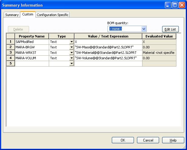

Bin gerade daran ein Macro zu schreiben, dass mir in jedem offenen Solidworks File Proberties einträgt.
Das ganez funktioniert soweit auch ganz gut, aber er trägt mir die gewünschten Properties auch in den Custom Properties ein nicht nur im den Configuration Specific, wo sie nur stehen sollten.
Hier der wichtige schnippsel:

Die drei Properties
MARA-BRGW
MARA-WRKST
MARA-VOLUM
sollten nur in den configration specific properties stehen.
weiss jemand was ich da tun kann damit es mir die nicht in customs einträgt?

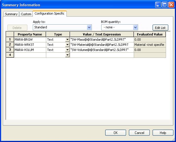

erstellt am: 15. Aug. 2011 13:48    Editieren oder löschen Sie diesen Beitrag!  <-- editieren / zitieren -->   Antwort mit Zitat in Fett Antwort mit kursivem Zitat    Unities abgeben: 1 Unity (wenig hilfreich, aber dennoch)2 Unities3 Unities4 Unities5 Unities6 Unities7 Unities8 Unities9 Unities10 Unities
Original erstellt von StefanBerlitz:
Hallo Christian,
was kommt denn bei dir raus in den Konfigurationen? Oder werden da die Datzeieigenschaften gar nicht angelegt?
Ciao,
Stefan
Schreiben tut er mir alles korrekt, aber bei der ersten konfiguration schreibt er mir was in die customs rein, wo ich sie nicht gebrauchen kann. siehe bilder
Gruss Christian

erstellt am: 15. Aug. 2011 14:02    Editieren oder löschen Sie diesen Beitrag!  <-- editieren / zitieren -->   Antwort mit Zitat in Fett Antwort mit kursivem Zitat    Unities abgeben: 1 Unity (wenig hilfreich, aber dennoch)2 Unities3 Unities4 Unities5 Unities6 Unities7 Unities8 Unities9 Unities10 Unities Nur für bqzero 10 Unities + Antwort hilfreich
In Zeile 9 rufst Du das Makro auf und es wird in die Globals geschrieben.
Code:
' Patching point to apply operation on given document
Private Sub processDoc(linkMap As LinkMapClass, doc As ModelDoc2)
    If Not linkMap.isCheckUnique(doc.GetPathName) Then Exit Sub
    ' For DEBUG only!
    Debug.Print "PROCESSING>> "; doc.GetPathName()
    filename = Right(doc.GetPathName, 25)
    performAction doc.Extension.CustomPropertyManager("") <-- Diese Zeile löschen
    ' configuration specific properties

erstellt am: 15. Aug. 2011 14:40    Editieren oder löschen Sie diesen Beitrag!  <-- editieren / zitieren -->   Antwort mit Zitat in Fett Antwort mit kursivem Zitat    Unities abgeben: 1 Unity (wenig hilfreich, aber dennoch)2 Unities3 Unities4 Unities5 Unities6 Unities7 Unities8 Unities9 Unities10 Unities
Danke jungs.
Habe die erwähnte Zeile auskommentiert nun funktioniertdas ganze tadellos.
Hab das Ding einfach nicht gesehen.
Danke für eure Mühe.
Gruss Christian
