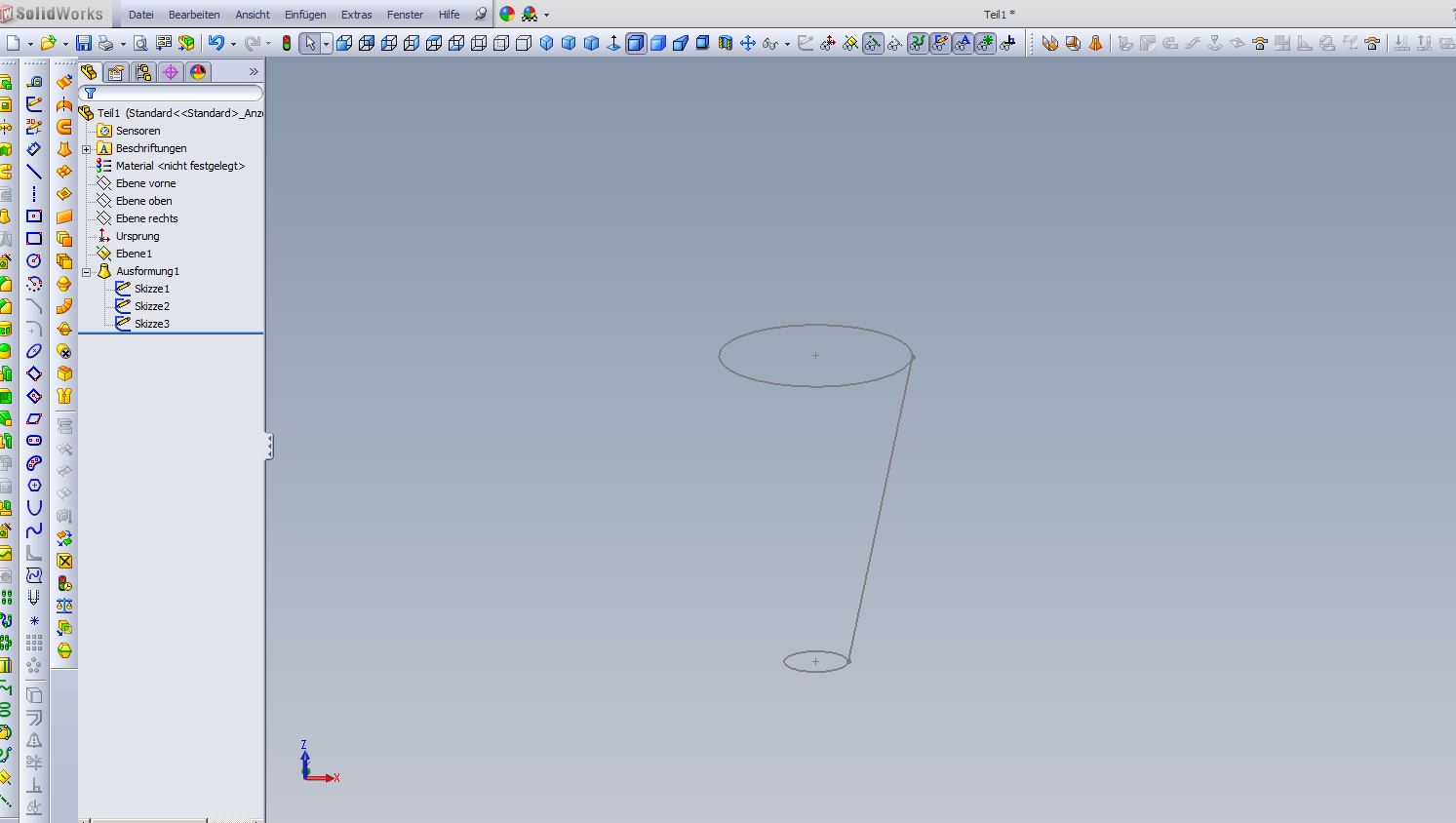

Habe eine Frage:
Wenn ich einen Aufsatz/Basis ausgeformt erstelle (z.B. Trichter, Wichtig: runde Sachen), wie verhindere ich, dass sich das Ganze nicht verdreht? Es gibt ja immer diese "Anfasserpunkte" (nennt sich Verbindungsstück in SW-Hilfe).

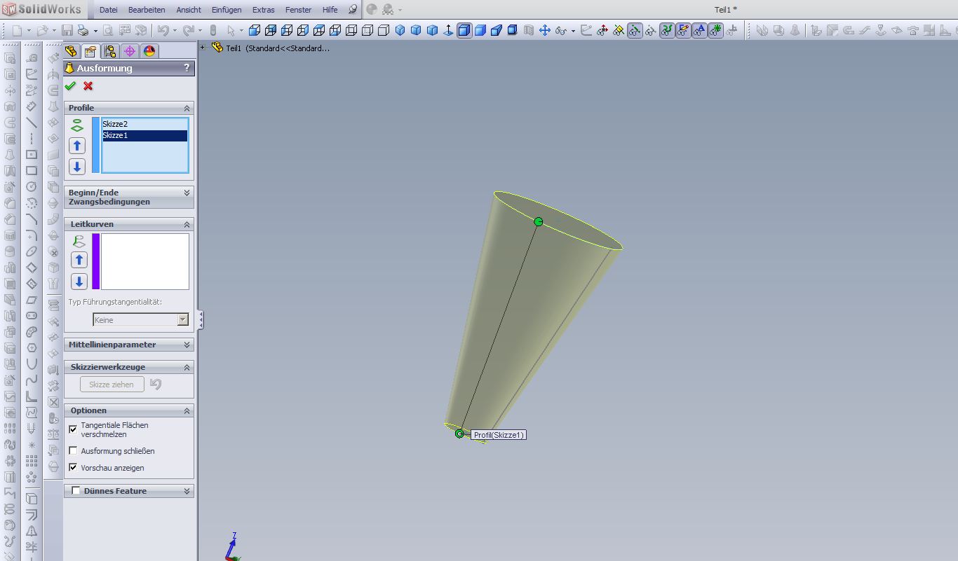

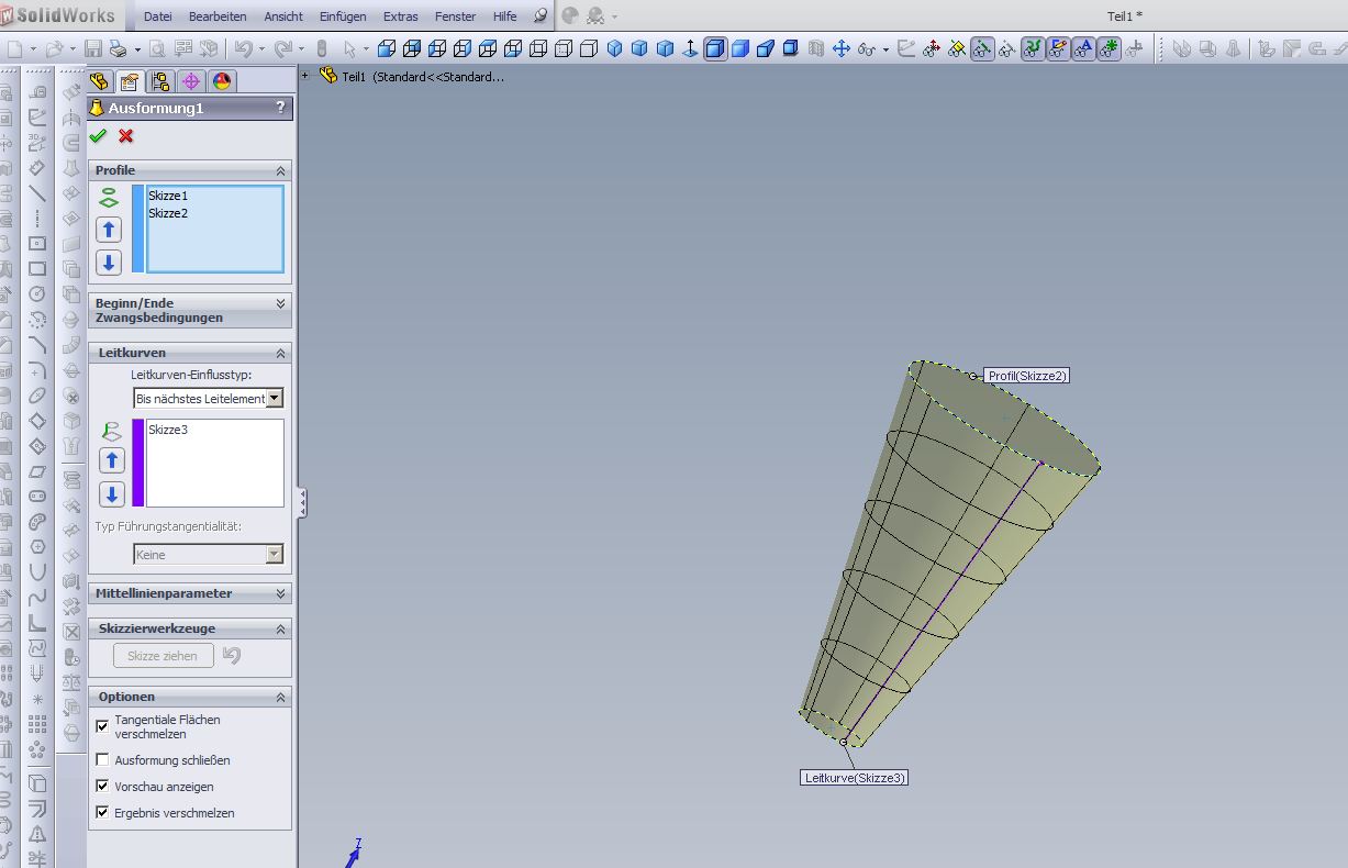

dazu entweder eine Leitkurve benutzen, Bild 1+2
oder den Anfasspunkt zurechtzupfen , Bild 3
Grüße Andreas

Mit den Leitkurven ist die Sache viel sicherer als ohne.
Wenn man später nochmal Maße ändert, kann es passieren, dass die Richtungen wieder falsch sind. Man muss dann also wieder was "zurecht zupfen". Eine Leitkurve ist mit einer 3d-Skizze oder einer 2d-Skizze auf einer der Hauptebenen schnell gemacht und verhindert spätere Verwirrungen. ;-)
