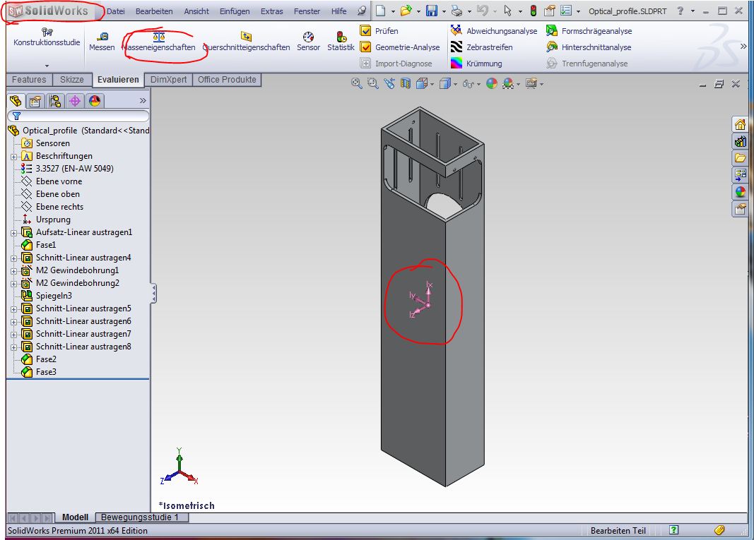

Seit neuestem zeigt mein SolidWorks kein Fenster mit Masseigenschaften, sowohl von meinem Assembly als auch von einfachen Einzelteilen, die ich erstelle als Test.
Material habe ich dem Teil zugewiesen, Geometrie ebenfalls bestimmt.
Ist es ein Bug (kaum vorstellbar) oder mein Bedienfehler? Wenn ich auf Masseeigenschaften Button drücke erscheint ein pinkes Koordinatenkreuz und SolidWorks Logo in der Ecke wird ausgegraut. siehe Anhang
Für jede Hilfe bin ich sehr dankbar im Voraus!

Da wird dir das Fenster mit den Ergebnissen nicht angezeigt.
Kann es sein, dass du vor kurzem von einer Mehrschirmlösung auf eine Einschirmlösung umgestiegen bist, oder sonst etwas an deinen Denktopeinstellungen verbogen hast?
verändere mal (bei geschlossenem SWXSolidWorks) deine Bildschirmauflösung, rufe SWXSolidWorks auf und guck, ob das Fenster dann sichtbar ist. Wenn ja, das Fenster zur Bildschirmmitte verschieben, SWXSolidWorks zu machen und Auflösung zurück stellen.
Wenn nein, musst du auf jemanden mit einer besseren Idee warten
Die Fensterposition steht sicher in der Registry, aber da zu pfuschen ist nicht meine Baustelle. Evtl. hilft auch eine Reparaturinstallation.

ich tippe auf 2 Glotzen - ein Schirm ist aus (oder mit Taskmanager belegt)...
Funktioniert auch bei anderen Anwendungen, die man "nicht finden kann

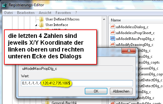

ich geh auch davon aus, das die Funktion schon aufgerufen und ausgeführt wird, sonst würdest du das lila Koordinatenkreuz im Massemittelpunkt nicht sehen. Nur dein Dialog ist verschwunden, da haben die Kollegen ja schon was zu gesagt, wie das passieren kann. Es kann auch sein, dass du z.B. Anwendereinstellung von jemandem samt UI importiert hast, der auf anderer Auflösung gearbeitet hat.
Die Wert für den Masseeigenschaftendialog stehen in der Registry im Schlüssel HKEY_CURRENT_USER\Software\SolidWorks\SolidWorks 2011\User Interface\Dialogs, dort ist es der Eintrag uiModelMassPropDlg_c. Da sollte so etwas stehen:
Code:
0,1,-1,-1,-1,-1,120,412,814,1077
Die fett hervorgehobenen Einträge sind jeweils die X- und Y-Koordinate der linken oberen und rechten unteren Ecke des Dialogs, da kannst du für deine Auflösung passende Werte zu eintragen. Oder du kannst auch einfach diesen einen Schlüssel (uiModelMassPropDlg_c) löschen oder umbenennen, dann erstellt SolidWorks on the fly einen neuen Eintrag mit Defaultwerten.

Erst ein Mal danke ich allen Beteiligten, das Problem ist behoben dank Ihrer Hilfe. Vor Kurzem habe ich die Position (auf dem Tisch und in Grafikeinstellungen) des Zweitbildschirmes bezüglich Notebook geändert und SW UI für Masseeigenschaften "erinnerte" sich offenbar, dass es rechts anstatt links sein müsste. Behoben mit umschalten in Einzeldisplaymodus, dann Masseeigenschaften aufrufen und mit Tastenkombi "Windows + pfeil" zurück in den Bildschirm bewegt.

vielen Dak für die ausführlich Anleitung, jedoch fehlen bei mir diese Einträge. Trotzdem vielen Dank!

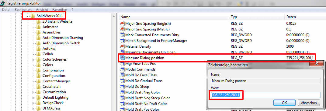

wie Stefan schon beschrieben, kann man diesen Wert über die Registry (Current User) manuell einstellen.
Bei mir ist es der Pfad:
HKEY_CURRENT_USER\Software\SolidWorks\SolidWorks 2011\General\Measure Dialog position
Siehe Screenshot (leider kann man den Zweig "General" nicht sehen.
Upps, hab grad gesehen, dass es um das Massefenster geht nicht das Messen-Fenster...
