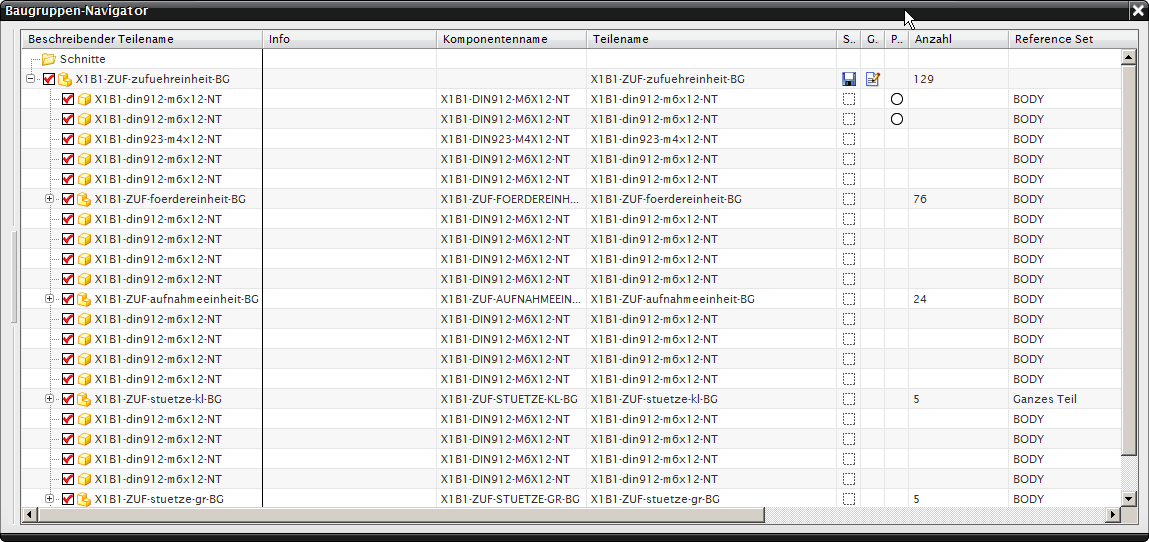

Hallo Liebes Forum,
Mein erster Beitrag hier und damit gleich ein paar Fragen an die erfahrenen SWXSolidWorks-User.
Zuerst: Ich habe den Arbeitgeber gewechselt und bin damit von Unigraphics auf SWXSolidWorks umgestiegen.
Ich habe jetzt irgendwie Probleme im Umgang mit Baugruppen.
Mir fehlt so etwas in der Art wie der Baugruppen-Navigator im UG.
Da es sowas im SWXSolidWorks vermutlich nicht gibt, meine Fragen:
wie kann ich den Teilebaum sortieren, bzw. Komponenten leichter ausfindig machen, nach
Teilenummer (aufsteigend/absteigend),
Bezeichnung (alphabetisch),
Verknüpfungen (vollständig/unvollständig)?
wie kann ich mehrere gleiche Komponenten zusammenfassen (packen)?
Wie sucht man Komponenten im Teilebaum (gibt es ein Suchformular)?
Wie blendet man alle Komponenten ein/aus, gibt es Aus-/Einblenden-Vertauschen, eine nach-Nähe-öffnen-Funktion?
Also im Prinzip ist es die Frage, wie Ihr Euch in den Baugruppen zurechtfindet.
Ich hoffe, Ihr könnt mir ein paar Tips geben.

Gib mal in der Hilfe
Pack and go ein und
Baugruppenvisualisierung.
-Isolieren könnte dir auch weiterhelfen.
-oben im Featurebaum gibt es auch eine Filterspalte!

Hallo Robert,
und herzlich willkommen im SolidWorksbrett auf CAD.de
Für ein schnelles finden der Komponenten im Featurebaum kannst du den Filter benutzen, dass geht sehr einfach und schnell. Eine kurze Beschreibung dazu findest du in der Hilfe oder im Newsletterartikel auf http://news.cad.de/index.php?option=com_content&task=view&id=612&Itemid=205
Bei den anderen Fragen weiß ich teilweise nicht, worauf du hinaus willst (z.B. mehrere gleiche Komponenten zusammenpacken), so dass ich argwöhne, dass du jetzt am Anfang (verständlicherweise) deine bekanntren Arbeitstechniken aus UG auf SolidWorks übertragen willst.
Das ist allerdings nicht gut, versuch dich direkt an die Arbeits- und Denkweise von SolidWorks zu gewöhnen. Also statt zu fragen, wo du die und die Funktion findest wäre es besser zu beschreiben, was dein Ausgangszustand ist und wo du hin willst, ohne schon vorher einen aus UG bekannten Weg dabei implizit beschreiten zu wollen.
In diesem Sinne: falls du mit den Stichworten nicht schon deutlich weiter kommst einfach noch mal beschreiben, wohin du willst

Hallo Robert,
das sind schon sehr grundlegende Fragen. Ich würde empfehlen die entsprechenden Lehrbücher durchzuarbeiten.
Hier ein paar Antworten:
Verknüpfungen (vollständig/unvollständig)? Wie sucht man Komponenten im Teilebaum (gibt es ein Suchformular)?
--> Filterfunktion anwenden
--> RMT "Gehe zu" - Funktion
--> Ordner erzeugen
--> Isolieren - Funktion

Vielen Dank für die fixen Antworten!
Ich wollte die grundlegende Arbeitsweise in Baugruppen für SWXSolidWorks erfragen.
Ausgehend natürlich von dem mir bekannten UG, da meine Kollegen eigentlich auch wenig wissen - hier wird mit Me10 gearbeitet (weil es macht, was es soll. Malen.).
Ich werde mich an SWXSolidWorks noch gewöhnen müssen, obwohl da einem in Punkto Benutzerfreundlichkeit das Programm sehr entgegenkommt.
@weinel:
Danke!
Ich werd´das alles mal gleich umsetzen.
