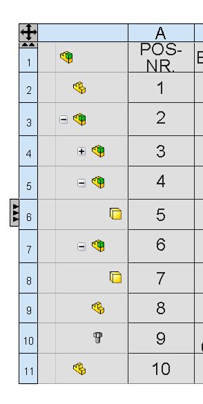

Hallo Zusammen,
kann man von einzelnen Baugruppen in der Stückliste sagen das er nur die Teile anzeigt und von manchen nicht?
Den umschalter zum Kompletten umstellen auf nur Baugruppe oder nur Teil ist bekannT.
Hintergrund: Ich erstelle mir Baugruppen von Teilen um mir das mühselige einfügen von Teilen die immer gleich angeordnet werden zu sparen und mache mir sogenannte Paketbaugruppen.
Guido

gehe in den ConfigurationManager der betreffenden Unterbaugruppe, und mit RMB auf der Konfiguration (Standard?) kannst du dann die Einstellungen vornehmen:
"Kind-Komponentenanzeige, wenn als Unterbaugruppe verwendet:"
Hier die drei Optionen "Anzeigen", "Ausblenden", "Eine Ebene nach oben" - auch eine tolle Option für "Hilfs-"Baugruppen, die man als Struktur eigentlich nicht haben möchte, zum besseren Handling aber erzeugt hat...

hmm also wenn ich eine Stückliste erstelle mit erste Ebene, möchte ich jedoch von einzelnen eingefügten Baugruppen die Einzelteile haben und nicht die Baugruppe.
Also mal ja mal nein ..als ob man eine Schublade aufmacht .. so kenne ich das aus Inventor heraus, dort kann ich wählen ob die Unterbraugruppe aufgelistet wird oder deren Einzelteile
... vieleicht wird es jetzt etwas deutlicher

Hallo Guido,
du kannst die Stückliste so konfigurieren, indem du den linken Doppelpfeil
der Stüli anklickst. (siehe Stueli1) Zuvor musst du die Einstellungen
der Stüli auf "mit Einzug" einstellen. Dann kannst du die Unterbaugruppen
entweder auflösen, indem du auf das + klickst oder du belässt es bei dem
- vor der BG. So ist in meinem Beispiel die Pos. 3 nicht aufgelöst, die
Pos. 4 und 6 sind aufgelöst.
Andreas

genau deinen wunsch hat dir vorher jemand beschrieben
du musst das in den betreffenden baugruppen machen, nicht in der, in der du die stückliste machen möchtest
du legst dies dann für jede deiner baugruppen fest
beim stücklisten erstellen dann einfach alle einzelteile anzeigen einstellen und nicht nur oberste ebene
