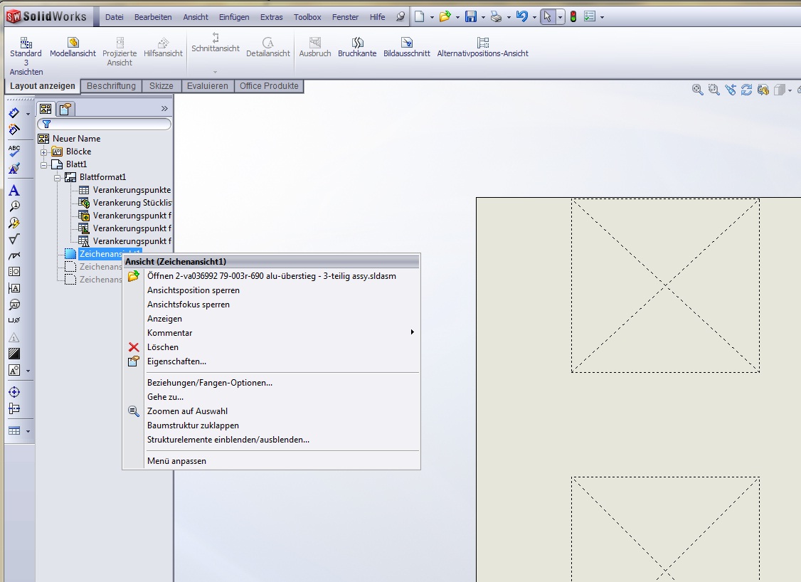

ich finde leider nicht heraus, wie ich das og mache.
Wenn ich z.B. nachdem ich schon eine Zeichnung von einer Baugruppe oder einem Teil abgeleitet habe, drauf komme, dass ich die Datei umbenennen sollte, dann ist die komplette abgeleitete Zeichnung hin. Er erkennt die Quelldatei nicht mehr und zeigt anstatt des Bauteils nur noch ein strichliertes Viereck an.
Ich bin mir aber sicher, dass es eine Möglichkeit gibt, diesen Pfad zu ändern, um SW zu sagen, wo er diese nun findet. (Ich meine nicht Bauteile aus Baugruppen, da weiß ich wie das funktioniert).

Also fragen tut mich SWXSolidWorks nichts, es ist einfach nur keine Darstellung vom Bauteil mehr sichtbar.
Ich habe ein File angehängt. Bin ich da richtig im Explorer beim FeatureManager, den Du ansprichst Tobias? Und wo sollte da der Reiter Referenzen sein?

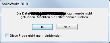

Normalerweise kommt SolidWorks in solch einem Fall mit einer Meldung, dass das Modell nicht gefunden wurde und fragt freundlicherweise, ob man selbst danach suchen möchte.

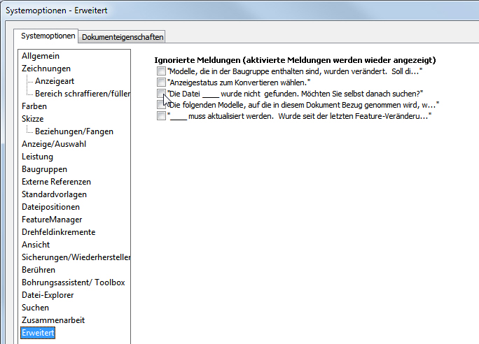

Es sei denn, man hat hier einmal "Diese Frage nicht mehr einblenden" und dann "Nein" geklickt. Dann fragt SWXSolidWorks eben nicht mehr und öffnet die Zeichnung sofort mit den gestrichelten Ansichtsrahmen.
Aber man kann diese Frage wieder über die Optionen aktivieren, siehe Bild "Ignorierte Meldungen".

Nein, an der Stelle lässt es sich nicht ändern.
- Zeichnung schließen,
- "Datei öffnen" klicken,
- im Öffnen-Fenster die betreffende Zeichnung nur MARKIEREN,
- im Öffnen-Fenster den Button "Refrenzen" klicken,
- im Fenster "Referenzen" Doppelklick in der linken Spalte auf das "falsche" Part
Es öffnet sich wieder ein Öffnen-Fenster
- hier das richtige Part auswählen
- Referenzen-Fenster mit OK schließen
- Zeichnungsdatei ist noch markiert, jetzt einfach auf den Button "Öffnen"
FERTIG!
Um sich den ganzen Ärger zu sparen, sollten SWXSolidWorks-Dateien grundsätzlich nur mit dem SWXSolidWorks-Explorer umbenannt werden.

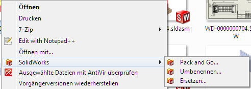

Ich nutze gerne das Kontext-Menü aus dem Datei-Explorer, dass geht am schnellsten.
Gruß, Klaus.
