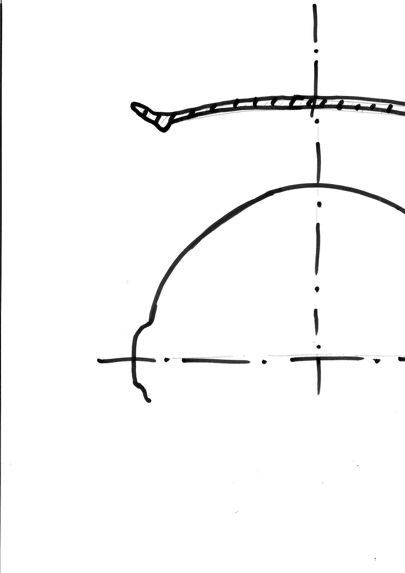

erstellt am: 03. Aug. 2011 14:10    Editieren oder löschen Sie diesen Beitrag!  <-- editieren / zitieren -->   Antwort mit Zitat in Fett Antwort mit kursivem Zitat    Unities abgeben: 1 Unity (wenig hilfreich, aber dennoch)2 Unities3 Unities4 Unities5 Unities6 Unities7 Unities8 Unities9 Unities10 Unities
Sooo ungefähr solls aussehen:
oben schnitt
unten draufsicht

erstellt am: 03. Aug. 2011 15:02    Editieren oder löschen Sie diesen Beitrag!  <-- editieren / zitieren -->   Antwort mit Zitat in Fett Antwort mit kursivem Zitat    Unities abgeben: 1 Unity (wenig hilfreich, aber dennoch)2 Unities3 Unities4 Unities5 Unities6 Unities7 Unities8 Unities9 Unities10 Unities Nur für graugruen 10 Unities + Antwort hilfreich
Teller.SLDPRT.txt
Kommt so etwas Deiner Vorstellung entgegen? .txt entfernen...
Viele Grüße - Axel

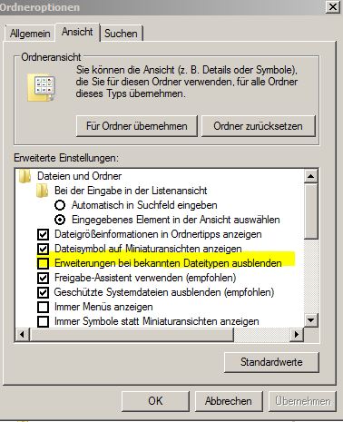

Du denkst um zu viele Ecken herum...  Speichern unter -> rauf auf die Festplatte -> Dateinamen anclicken -> wenn er blau anläuft, .txt entfernen -> bestätigen

Nett gemeint,
aber bei mir läuft nur der Name blau an (ausser mir, wenn mir vor UmdieEckeDenken die Luft wegbleibt, hihihi)
darunter steht dann Alle Dateien oder Textdatei und ändern kann ich da gar nix.

Du hast in den Ordneroptionen vermutlich den Haken gesetzt .
Nimm den mal raus , dann klappt das mit txt. besser
Grüße Andreas

Also nochmal ganz langsam...
Wenn Du die Datei hier oben anclickst, geht ein Dialog auf: öffnen oder speichern unter -> speichern unter (ohne was zu verändern als Textdatei)
Dann Windows Explorer öffnen, durchhangeln in das entsprechende Verzeichnis, Dateinamen markieren, bis er blau anläuft, die letzte End ung ".txt" löschen und bestätigen (es bleibt die zweite Dateiendung stehen ".sldprt". Es kommt eine Warnung "Bei Änderung der Dateiendung kann u.U. die Funktion der Datei beeinträchtigt werden" oder so ähnlich, kannst Du aber getrost ignorieren, da Du ja den Wandel von der Text.- zur SWXSolidWorks-Datei möchtest
Ab da kann die Datei mit Doppelclick in SWXSolidWorks geöffnet werden, bzw. sieht SWXSolidWorks die Datei im Öffnen-Dialog

Okay, Danke Andreas!
Der Haken war in der Tat gesetzt.

Also ich erstelle mir die Teile ja nach einem Schnitt, der mir zur Verfügung gestellt wird.
Der Scan von dem Schnitt ist die Grundlage für meine Skizze.
Jetzt hab ich mir mal so ein Werkstück kommen lassen, und sehe, dass das gar kein Rotationsteil ist. Der Schnitt, den ich bekommen habe, verläuft durch den Griff.
Mein Gedanke ist jetzt, da das Grundteil ja sozusagen ein Teller ist, diese Griffe dranzukonstruieren.
Allerdings ist ja aussen keine gerade Kante, sondern ein Radius und da krieg ich das nicht hin ( in meinem ersten Lehrjahr  )

Das ist ja ein ganz schöner Krampf mit dem Teller.
Ich habe die Griffe auch als Rot.sym.Extr. ausgeführt. Man kann ja eine Skizze an den Teller legen und nur 20° mittig austragen, (als Achse die gleiche Achse wie beim Teller nutzen)so erhält man die Griffe.
Wenn du eine gerade Kante brauchst, schneide doch einfach senkrecht die Seiten des Tellers ab. Lege eine Skzze in die Bodenebene des Tellers und schneide mit Geraden nach unten weg.
