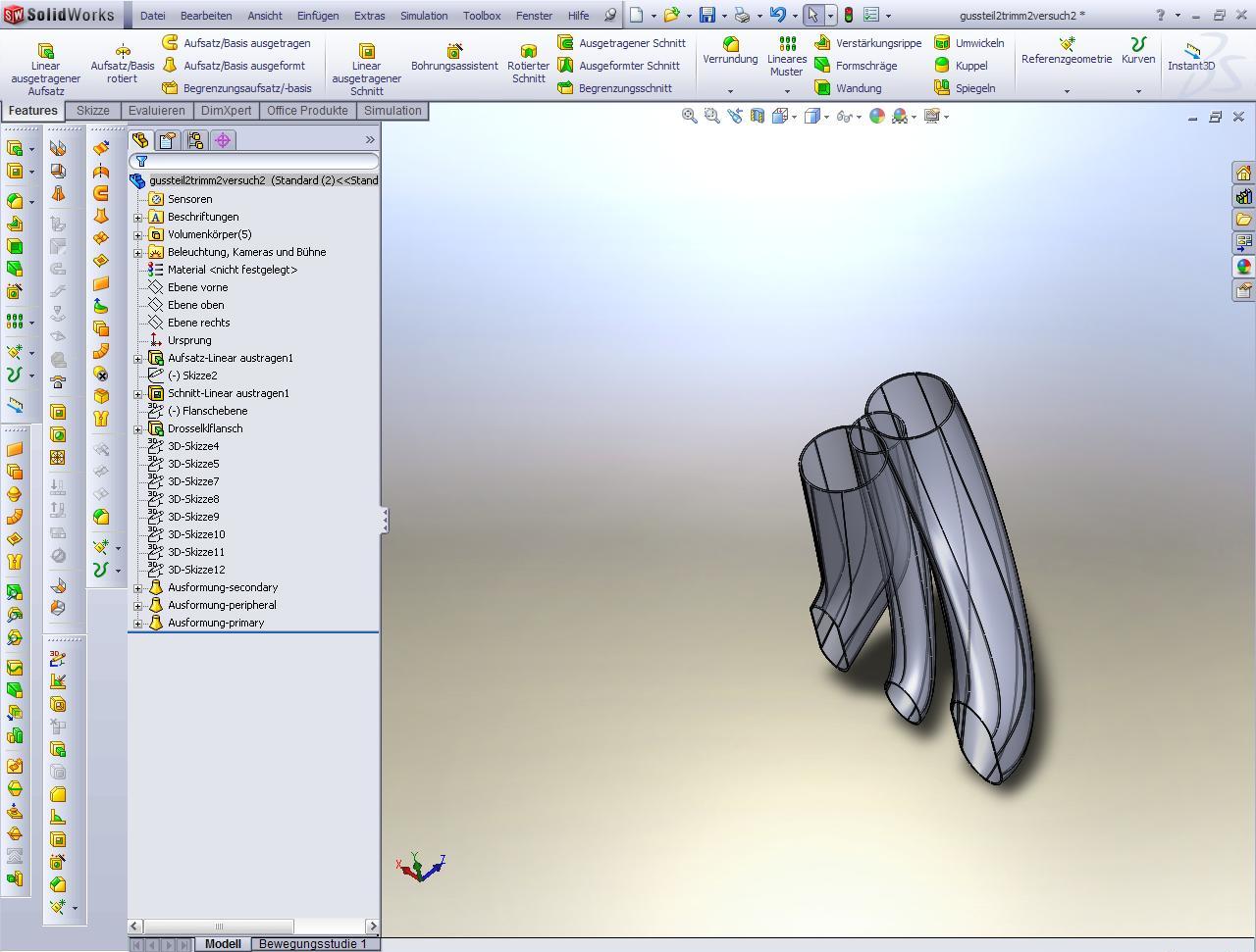

Hallo Leute,
Ich bin ganz neu hier und habe gleich ein Problem.
Ich bin gerade dabei ein Gussteil zu modellieren. Im Anhang sieht man die innere Kanalgeometrie.
Diese habe ich mittels "ausgeformte Oberfläche" erstellt.
Nun möchte ich dem ganzen eine Wanddicke geben, aber stoße mit sämtlichen Werkzeugen immer wieder auf Konflikte...
Hat jemand ne Idee für mich, wie so ein Problem elegant gelöst werden kann? Es muss doch ein Feature geben, was auf Befehl eine Wanddicke mit der Stärke X auf einer Oberfläche erzeugt, ohne sich dabei zu stören, dass angrenzende Oberflächen einen Abstand zueinander haben, der weniger wie X ist. Sozusagen Wandstärke X oder bis zur nächsten Oberfläche.
Ich danke schonmal im voraus...
Gruß, Frank

hau die Wandstärke vorm trimmen auf die Einzelflächen, oder nutze das Feature Aufsatz/Basis-Ausformung und erstelle einen Volumenkörper. Danach kannst Du mit Wandung arbeiten

Es gibt zwei Ansätze das zu lösen:
1. Warum modellierst Du das ganze nicht gleich als Volumen anstelle der Oberflächen.
2. Spalte die Oberflächen in einezelne Segmente und trage die Wanddicke auf indem Du den Knopf "Ergebnis verschmelzen" abwählst und einzelne Körper erzeugst. Die kanst Du dann nachträglich zusammenfügen.
HTHHope this helps (Hoffe, es hilft weiter) und viel Spaß mit CAD.de

noch ne Idee:
mach ein Oberflächenoffset mit der gewünschten Wandstärke, schließe die ringförmigen Löcher und mache ein Volumen draus.
(Sehr wahrscheinlich wird es nicht "auf Knopfdruck" möglich sein, das Oberflächenoffset zu erzeugen, sonst würde auch das "normale" Aufdicken klappen. Deswegen nimm nur die Flächen, die sich offsettieren lassen und fülle die Lücken mit selbsterzeugten Flächen aus)

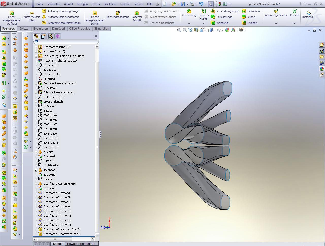

Danke für die schnellen Antworten.
Ich habe das getrimmte nochmal entfernt und versucht Wandstärke aufzubringen.
Dabei lassen sich auf die äußeren beiden Kanäle von rechts gesehen 4mm aufbringen und auf den linken nur 1mm. Woran liegt das?
Das mit dem Oberflächenoffset ist ne gute Idee, werd ich gleich mal probieren...

ich denke die Fläche bekommt beim aufbringen eines Offsets Selbstüberschneidung, sieht auf dem Bild so aus als wäre da ein Knick irgendwo drin

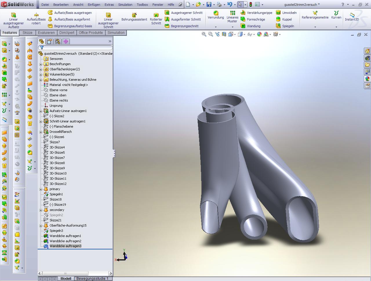

ich habe jetzt einiges anders gemacht. habe nicht mit oberflächen gearbeitet, sondern ein Volumen mit dem "Aufsatz/Basis ausgeformt" Befehl anhand meiner gezeichneten Leitlinien.
Mit der Option "dünnes Feature" habe ich nun 1mm Wandstärke.
Aber wie bekomme ich nun mehr Wandstärke auf diese Ausformung?

nix dünnes Feature, mach mal voll das Teil  Danach den Befehl Wandung zum öffnen nehmen

In dem du in der Option dünnes Feature eine dickere Wandstärke einstellst.

Ich komme bis zur Wandstärke 3mm, dann swürde sich das Modell selbst schneiden. Heisst für mich es sind Radien dran die zu klein sind?!?

mach zuerst gleich voll die krümmer und dann verwende erst den befehl "wandung", vielleicht gehts besser
achtung, wenn du mehrere körper hast, musst es für jeden körper extra machen
bei den zwei stutzen die ineinander gehen, wirst ein wandung brauchen und für den einen stutzen der die beiden nicht berührt, wirst einmal wandung brauchen

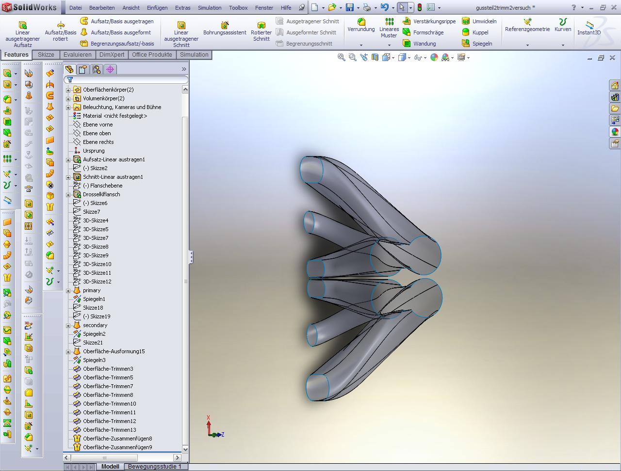

Mit dem voll und dem Befehl Wandung bin ich auch nicht zum Ziel gekommen.
Am liebsten wäre es mir, wenn ich mein bisheriges Volumenmodell mit 3mm Wandung mit einer 5mm Offsetfläche versehen könnte. Das klappt nämlich, bis auf 6 Teilflächen.
Dann würde ich dieses Offset gern zu einem Volumenmodell umwandeln und dann die Konturen irgendwie großzügig verrunden, damit die Außenkontur nicht so zerklüftet wird.
Geht das nicht irgendwie?

in meinem profil findest meine email, sollte es dir erlaubt sein, kannst du es mal rüber schicken, verspreche nichts, aber ich kann mir 5 minuten zeit nehmen und mal ansehen
wenn du es sendest, bitte mit ausgetragenem volumen
wandung mache ich dann selbst
oder:
versuche zuerst die zerklüftung weg zu bekommen und erst dann die wandung anwenden

Hallo Frank,
vielleicht ist es nicht der richtige Weg, eine "krumme und unsaubere" Geometrie mir allen möglichen Methoden weiterzuverarbeiten.
Evtl. macht es Sinn, die "unsauberen" Stellen der Ausformung mit Leitkurven, Ausformungsoptionen, etc. so clean wie möglich zu modellieren. Dann geht auch ziemlich sicher die Weiterverarbeitung leichter.
Wäre das ein Weg?
