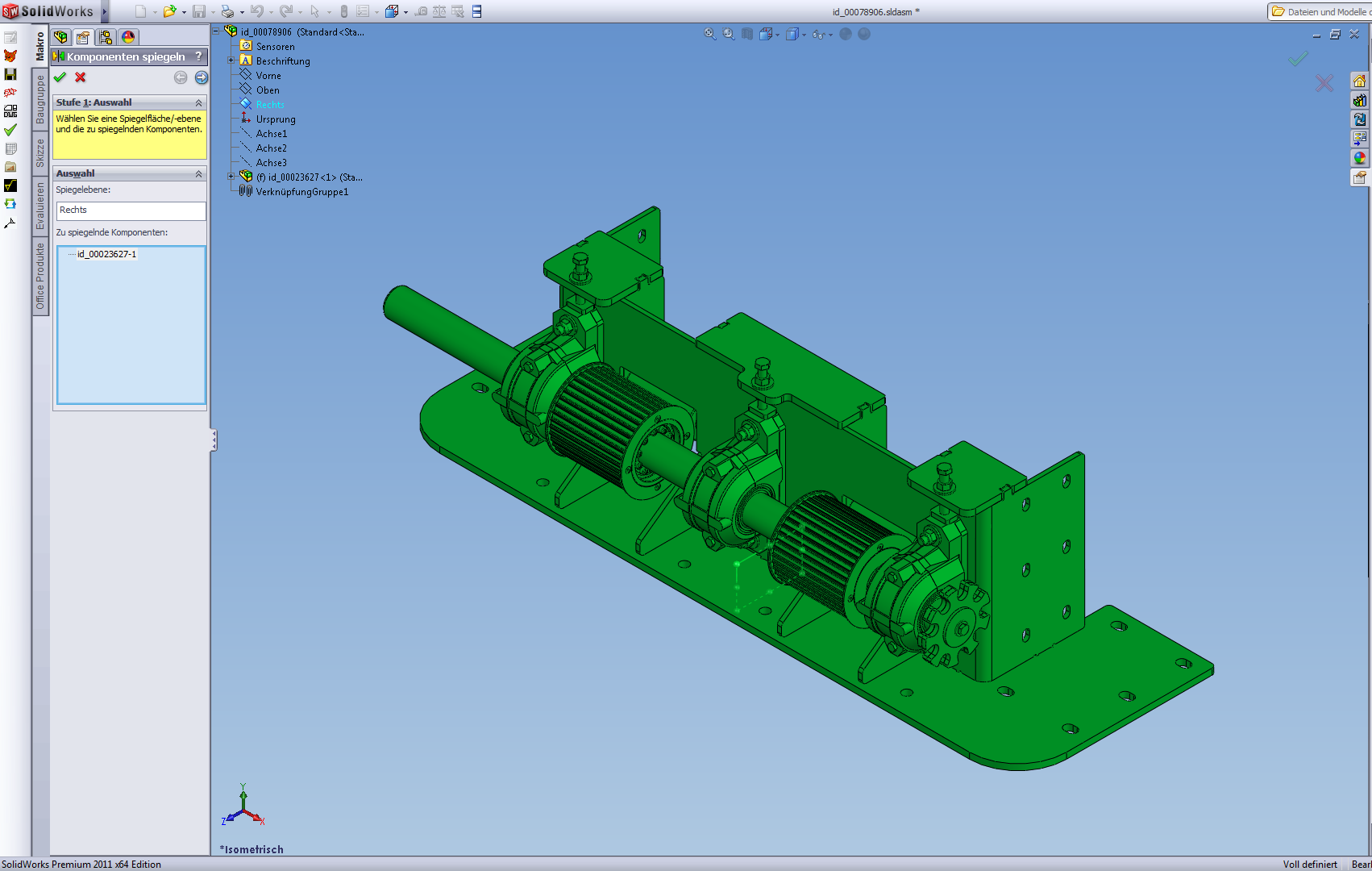

Hallo liebe User,
ich habe ein riesiges Problem! Ich muß bis freitag meinen getriebebeleg abgeben und habe soweit auch schon alles fertig, wollte gerade drucken und da kommt ein kommilitone vorbei und macht mich darauf aufmerksam, dass mein getriebe spiegelverkehrt sei... also der Eingang der Antriebswelle ist rechts anstatt links, mit der Abtriebswelle genau andersherum...
ich versuche nun schon seit stunden die ganze Baugruppe in den Spüiegelverkehrten zustand zu versetzen, allerdings ohne erfolg... es wird irgendwie alles gespiegelt so dass dann nichts mehr passt...
ist das irgendwie möglich?
Vielen Dank im Voraus für eure Hilfe, ich bin wirklich verzweifelt...

Bitte entschuldigt meinen Doppelpost!
Oder kann ich denn die abgeleitete Zeichnung irgendwie spiegeln? Das würde mich auch schon zum ziel bringen!
Vielen Dank im Voraus!

Richtig wirds erst wenn du es umzeichnest...
Aber es gibt eine Quick-and-dirty Methode:

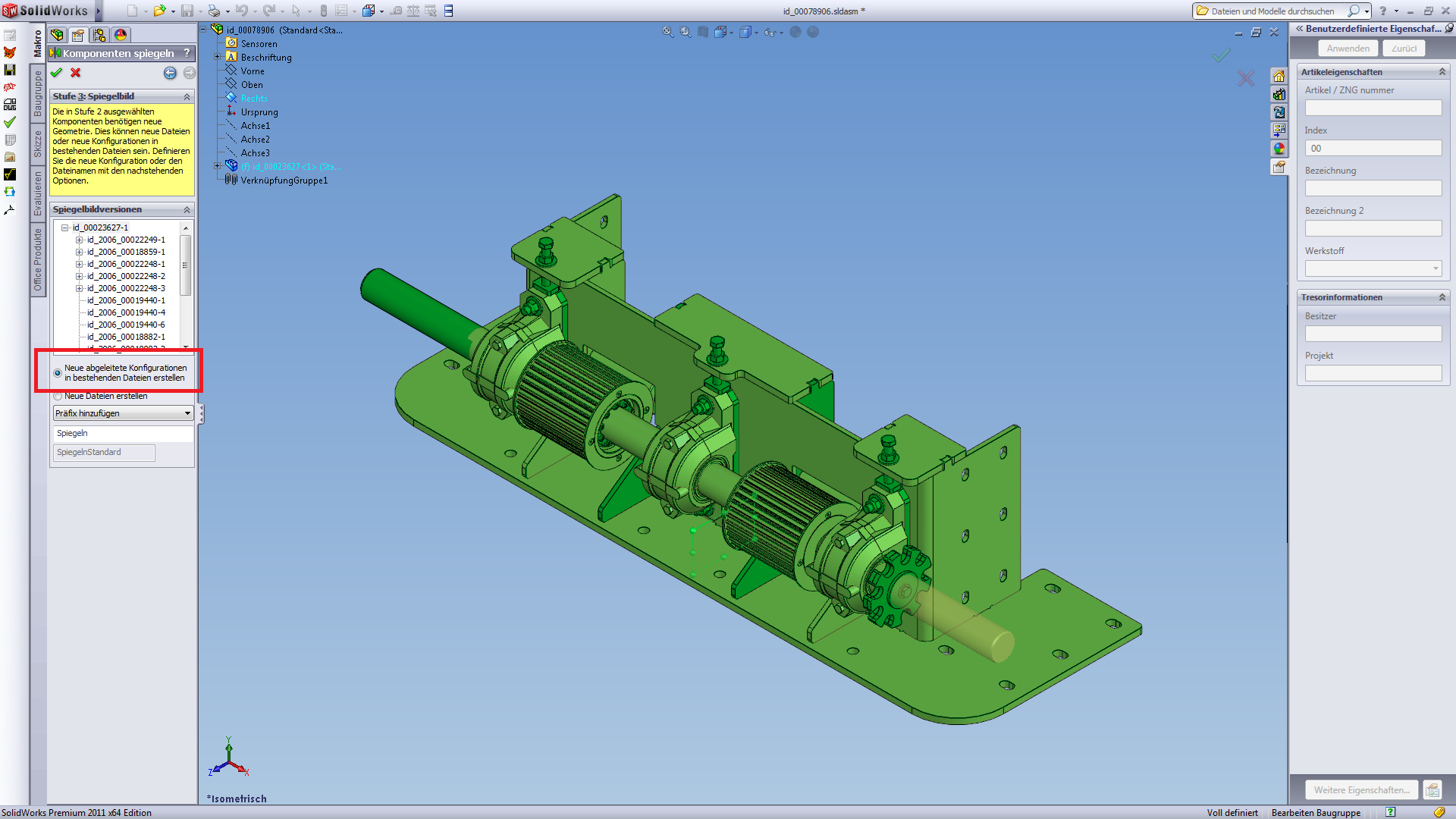

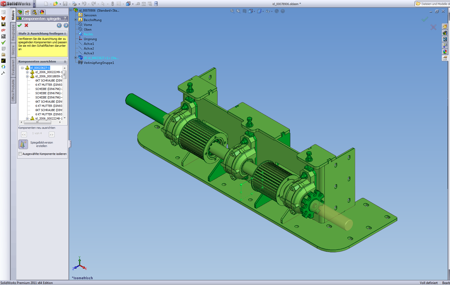

1) Baugruppe in neue Überbaugruppe einbauen und unter Einfügen-Komponente spiegeln auswählen (Bild 1)
2) Die Gesamte Baugruppe zum Spiegeln auswählen (Bild 2) dann den kleinen blauen Pfeil drücken, damit gehts weiter
3) Eine Spiegelbildversion der gesamten Baugruppe erstellen auswählen, dann auf weiter (Bild 3)

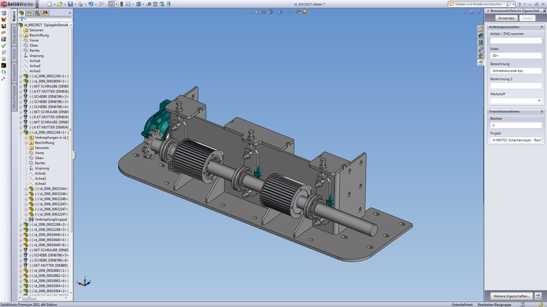

4) Neue abgeleitete Konfiguration erstellen (Bild 4)
5) SW erstellt dir dann in deiner Baugruppe eine abgeleitete Konfiguration in deiner Baugruppe.
Alle Teile und Unterbaugruppen bekommen auch eine gespiegelte Konfiguration.
Eventuell hat die Bgr einige Verknüpfungen verloren. Bei mir im Bild 5 z.B. die Lager
Neu verknüpfen.
Fertig. Gespiegelte Baugruppe.
Robert

BOAH Vielen Dank businessbert,
You Made my Day, neh was, you made my ganzes Semester!!! Man es klappt, ich geh kaputt!
GEILOMAT!!!
allerdings war zu
1. "Komponente spiegeln" unter EINFÜGEN zu finden und
6. die originale Baugruppe dann einfach unterdrücken
Boah man es klappt! eine sehr sehr schöne Quick&Dirty Anleitung, nun sollte es hoffentlich alles Klappen!
