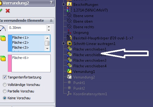

ist es möglich die Textfarbe des Strukturbaums zu ändern,ich habe ein paar Farben und den Hintergrund geändert aber nun ist der Text zu dunkel.Klar kann ich den Hintergrund wieder umstellen aber gibt es eine Möglichkeit in den Optionen das zu ändern,hab nichts genaues im Forum bzw. in der Hilfe dazu gefunden.

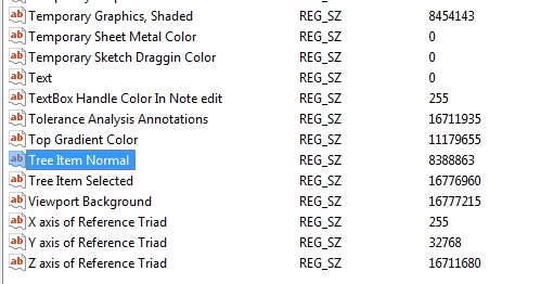

das wird ein Wert in der Registry sein
Ich vermute den findest Du unter : CURRENT USER\Software\Solidworks\Solidworks 2010\Colors
Hier ist es wahrscheinlich der Wert "Tree Item Normal" der steht default auf 0.
Aber bei Truecolor einstellung hast du einen riesigen Haufen an Zahlencodes für die einzelnen Farbschattierungen.
Wenn du einen Schlüssel dazu im Netz findest kannst du ja mal probieren
Zur Not kann der Wert wieder auf 0 zurück gesetzt werden.

ich hab jetzt mal den Wert unter CURRENT USER\Software\Solidworks\Solidworks 2011\Colors geändert aber dies brachte zumindest bei mir keine änderung der Farbe.@angus64 Wo finde ich die Truecolor Angabe die du ansprichst  und hat vielleicht jemand noch eine Idee dazu?Ist zwar nur eine Spielerei und nichts weltbewegendes aber das lässt mir keine ruhe

erstellt am: 29. Jul. 2011 08:38    Editieren oder löschen Sie diesen Beitrag!  <-- editieren / zitieren -->   Antwort mit Zitat in Fett Antwort mit kursivem Zitat    Unities abgeben: 1 Unity (wenig hilfreich, aber dennoch)2 Unities3 Unities4 Unities5 Unities6 Unities7 Unities8 Unities9 Unities10 Unities Nur für Frapid 10 Unities + Antwort hilfreich
hey frapid,
was hast du denn für einen wert eingetragen?
welche farbe willst du haben?
du kannst in dem bereich "colours" ja sehen was es für farbcodes gibt.
ich hab leider auch keinen schlüssel dafür welcher code für welche farbe gilt.
aber wenn du in deinen system optionen unter farbe nachsiehst und dir eine ausuchst bsp. skizze unterdefiniert dann kann man den dort finden.

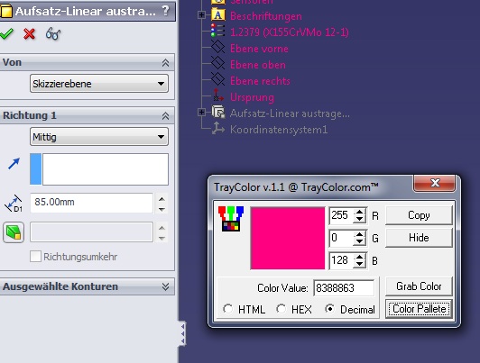

erst mal danke für die Antwort, jetzt hab ich es fast so hinbekommen wie ich es möchte. Die Farbe des Strukturbaums wird in der Registrierung über "Tree Item Normal" gesteuert da gibt man einfach einen anderen dezimal Farbwert ein den man zuvor mit dem Programm „Traycolor“ oder einem anderen ausgelesen hat. Das Problem ist nur das der Farbwert für den Feature baum auch gilt somit nicht getrennt regelbar ist, hab zumindest nichts gefunden was eine getrennte Änderung erzielt hätte.

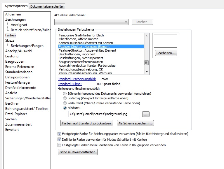

jetzt muss ich mich selber noch mal korrigieren,es geht natürlich auch über die Systemoptionen einzustellen unter Feature Struktur, Normales Element,trotzdem halt nicht getrennt regelbar

boahh eh.....hast du den ech auf pink eingestellt

@angus64 da kann ich dich beruhigen das war nur zur Probe  trotzdem such ich noch nach einer Lösung Wenn man den grauen Hintergrund des Featurebaums verändern könnte wer das auch noch eine Option!?
