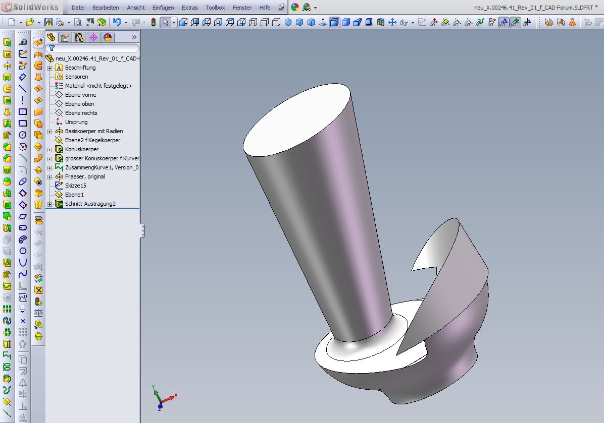

Hallo allerseits,
ich versuche verzweifelt, in meinem Modell einen Fräser entlang einer definierten Kurve laufen zu lassen, um sicherzustellen, dass das Teil so (exakt gleiche Geometrie) von unserem Lieferanten hergestellt werden kann, wie ich es konstruiere. Leider funktioniert die Schnittaustragung mit dem Volumenkörper (Fräser) nicht, und ich habe keine Ahnung, warum das so ist.
Im Forum habe ich schon nach Hinweisen zu meinem Problem gesucht, jedoch leider bisher erfolglos.
Ich sehe mich zwar noch als Anfaenger in der Konstruktion, denke aber, dass das Modell durchaus eine Herausforderung darstellt.
Mit besten Grüssen,
Der Anfaenger

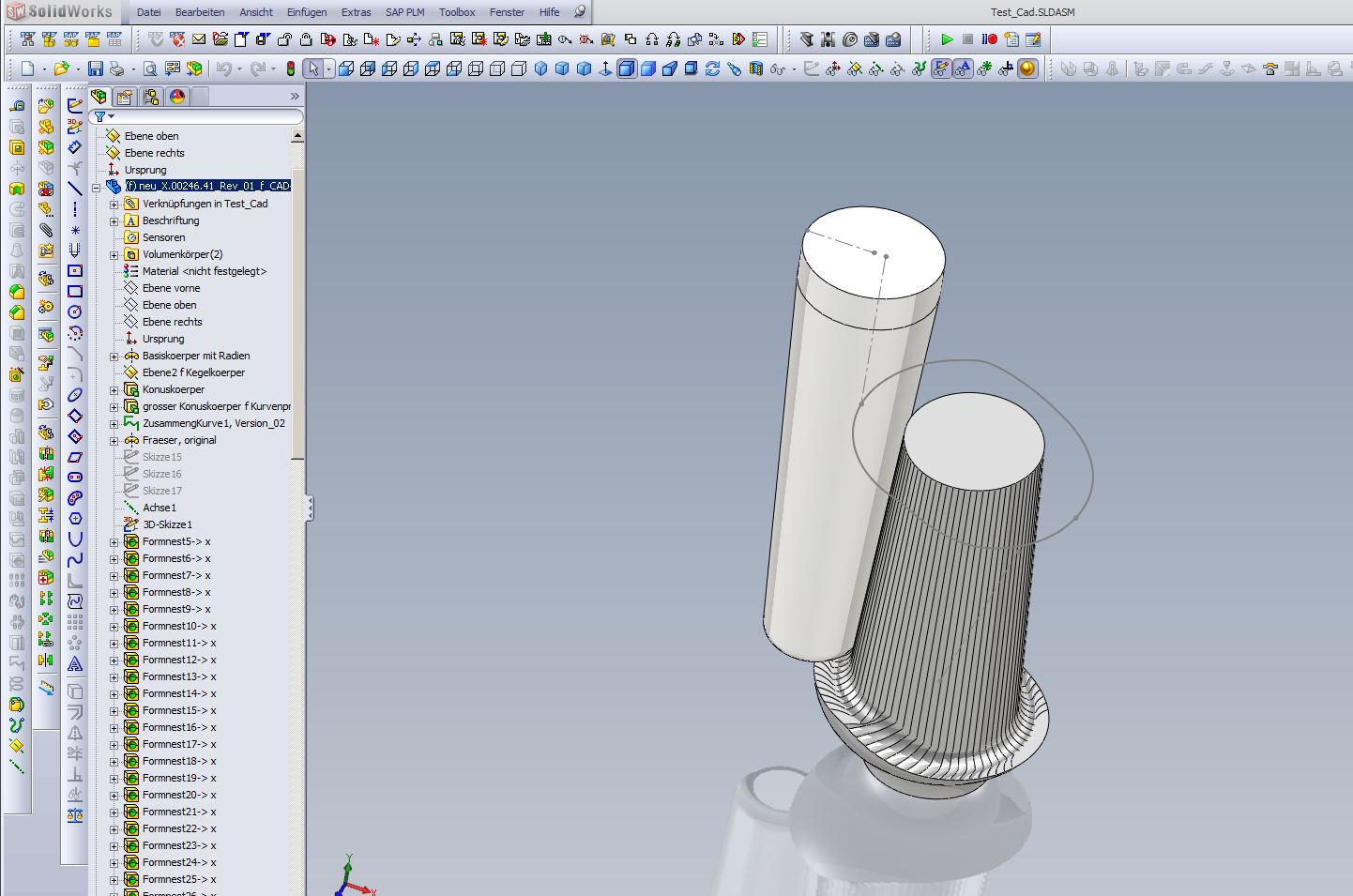

bei Deinem Problem sehe ich mit Volumenkörperaustragung keine Möglichkeit.
Was machbar ist , Baugruppe mit Bauteil und Fräser öffen
Fräser auf der Bahn verknüpfen und dann alle 5° ein Formnest gesetzt.
(siehe Bild)
Grüße Andreas

Denke SWXSolidWorks sieht Deine projizierten Kurven nicht als in sich selbst tangential an!
Ansonnsten hast Du die Bedingungen für das Feature erfüllt.
Leider schweigt sich SWXSolidWorks über den Grund der Verweigerung aus.

hab noch ein wenig mit Deiner Datei gespielt.
Volumenkörperaustragung  No Go
Profilaustragung mit Richtungsvektor Ebene Oben klappt.
Du solltest auch nicht zu viel, von dem noch nicht ausgereiften Feature, erwarten.
Einfach mal Volumenkörperaustragung in die Forumsuche eingeben ,dann verstehst Du was ich meine
Auch eine völlig tangentiale Bahn klappt bei mir nicht, in Deinem Fall ist die Bahn einfach zu komplex.
Leider, aber so ist es.
