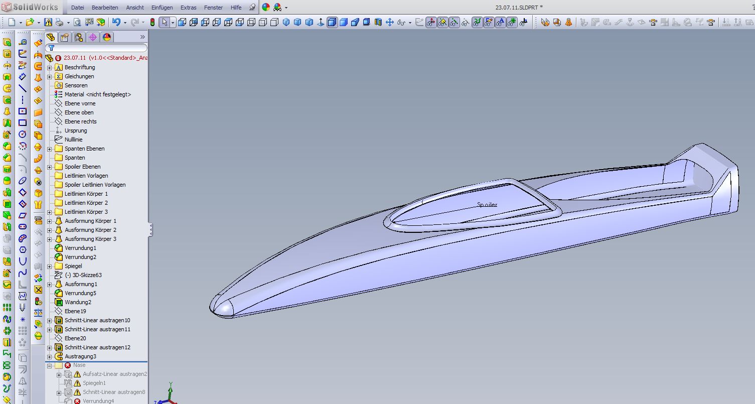

Ich muss bei einem Schiffsrumpf um die Cockpitausschnitte einen Spoiler ziehen, wie mach ich das?

Hallo Ryan,
da ich nicht bei Blom & Voss arbeite
wir hier auch kein Schiffbauforum haben
Verzeih mir meine vielleicht dumme Frage
Was ist in dem Fall ein Spoiler ?
Stellst Du Dir das so vor ?
Grüße Andreas

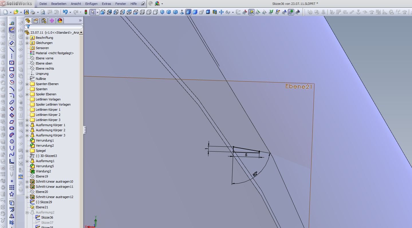

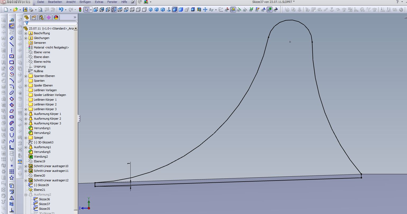

Hallo Ryan,
erstelle eine Parallele Ebene mit ca. 3000mm zu Ebene Vorne.
Darauf eine Skizze ungefähr wie Bild 1
Dann neue Skizze auf der anderen Seite (Skizze spiegeln)
Übernimm in einer 3D Skizze die Innenkontur als Leitkurve
Schließe die Kontur Deiner Spoilerskizze Bild 2
Dann eine Ausformung mit Leitkurve Bild 3

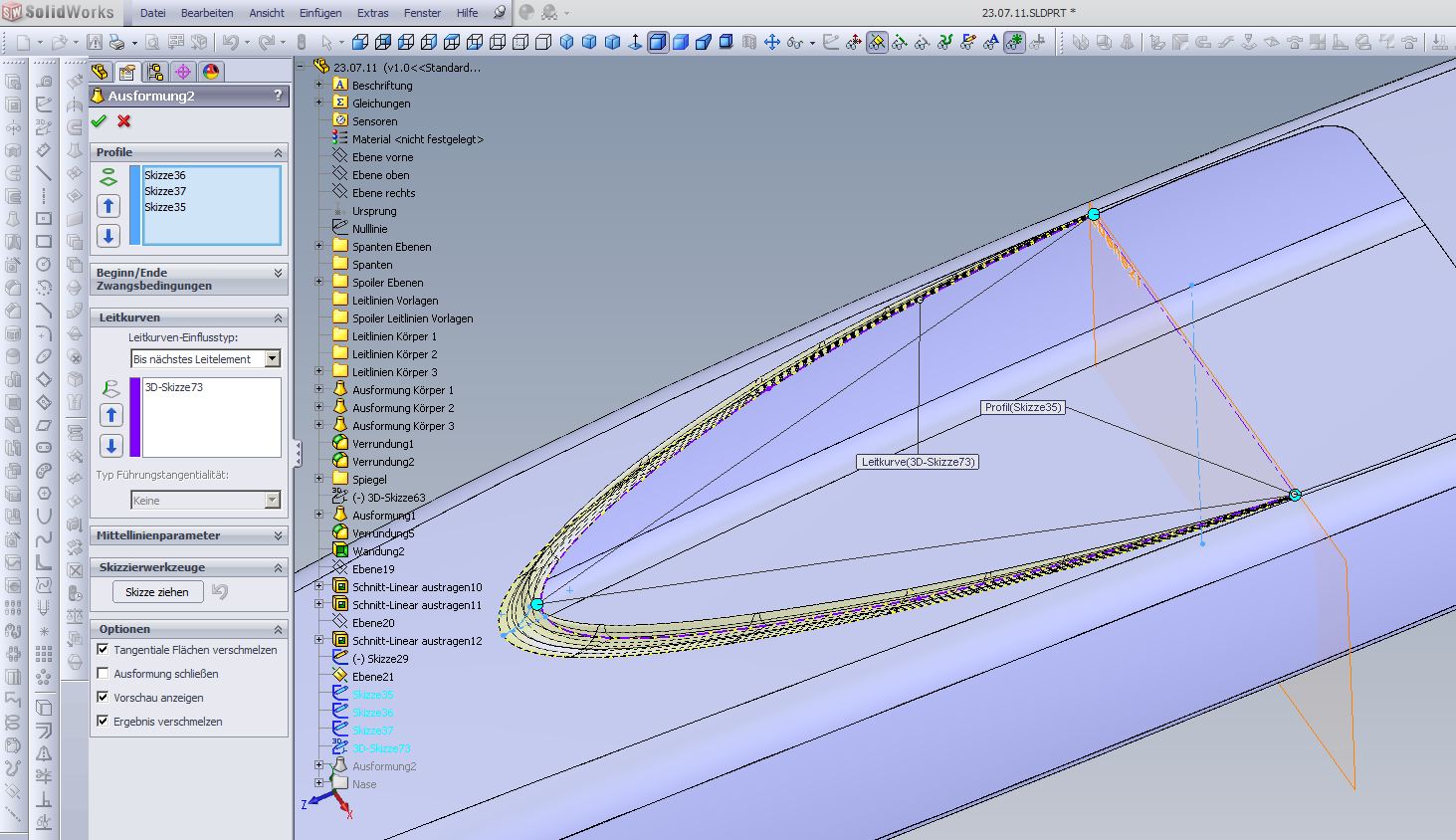

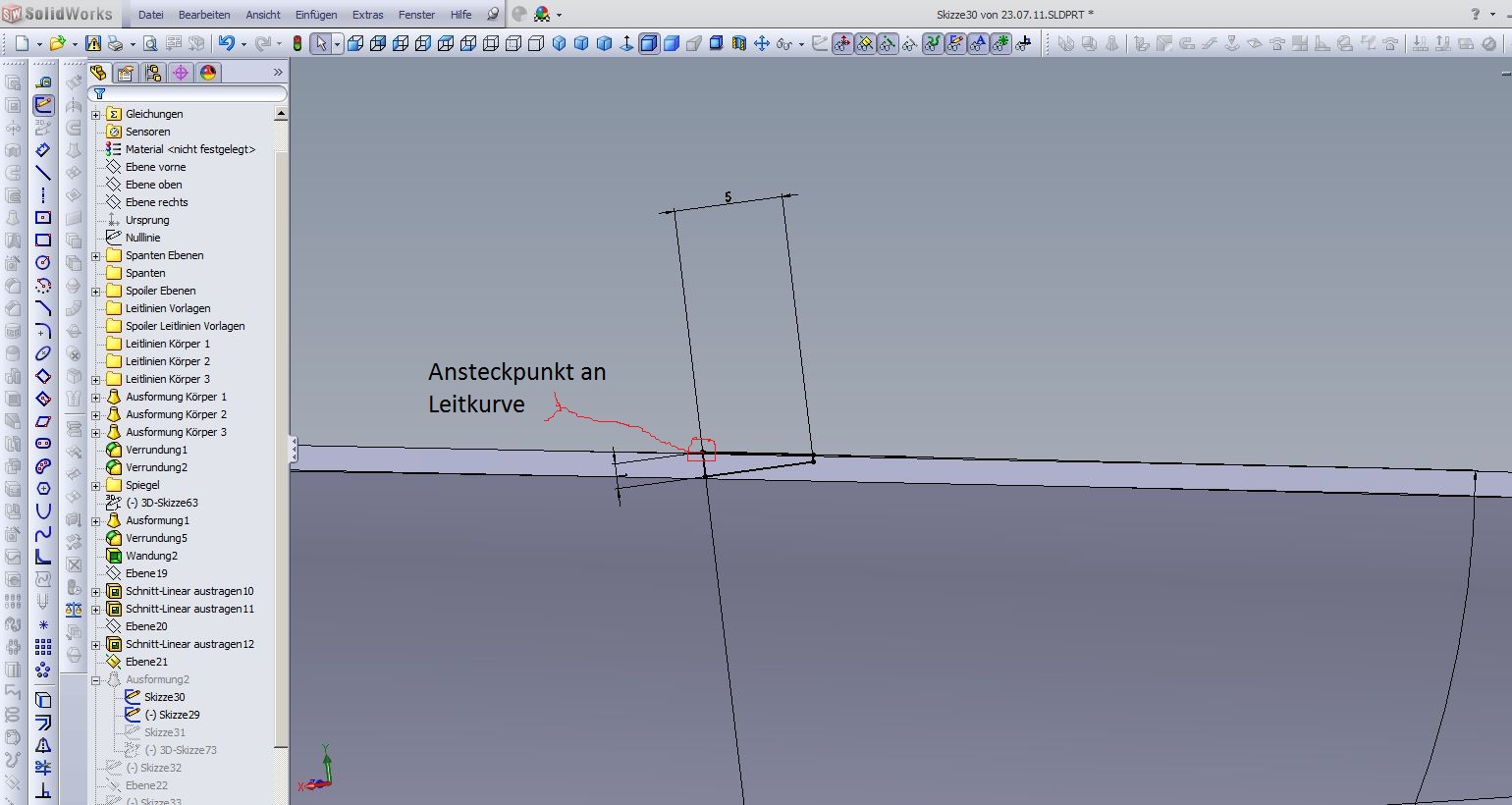

erstellt am: 24. Jul. 2011 19:55    Editieren oder löschen Sie diesen Beitrag!  <-- editieren / zitieren -->   Antwort mit Zitat in Fett Antwort mit kursivem Zitat    Unities abgeben: 1 Unity (wenig hilfreich, aber dennoch)2 Unities3 Unities4 Unities5 Unities6 Unities7 Unities8 Unities9 Unities10 Unities Nur für Ryan12 10 Unities + Antwort hilfreich
Ansteckpunkt des Profil passt nicht,
Leitkurve passt nicht (die muss so aussehen wie in meinem Bild einen Beitrag weiter oben)
Ausformung braucht 3 Profile !
1.Profil seitlich rechts
2.Spoilerprofil mittig
3.Profil seitlich links
Leitkurve ist eine 3D Skizze wie in meinem Bild F2_022542_5.JPG zu sehen.

erstellt am: 24. Jul. 2011 20:20    Editieren oder löschen Sie diesen Beitrag!  <-- editieren / zitieren -->   Antwort mit Zitat in Fett Antwort mit kursivem Zitat    Unities abgeben: 1 Unity (wenig hilfreich, aber dennoch)2 Unities3 Unities4 Unities5 Unities6 Unities7 Unities8 Unities9 Unities10 Unities
Okay es hat funtioniert, jetzt muss es nur noch um den ganzen Ausschnitt gehen.
Aber was mich noch stört ist, das die Aussformung zum Teil oben und auch unten raussteht. Kann man die Ausformung nicht so machen das sie sich an die Oberfläche anpasst?

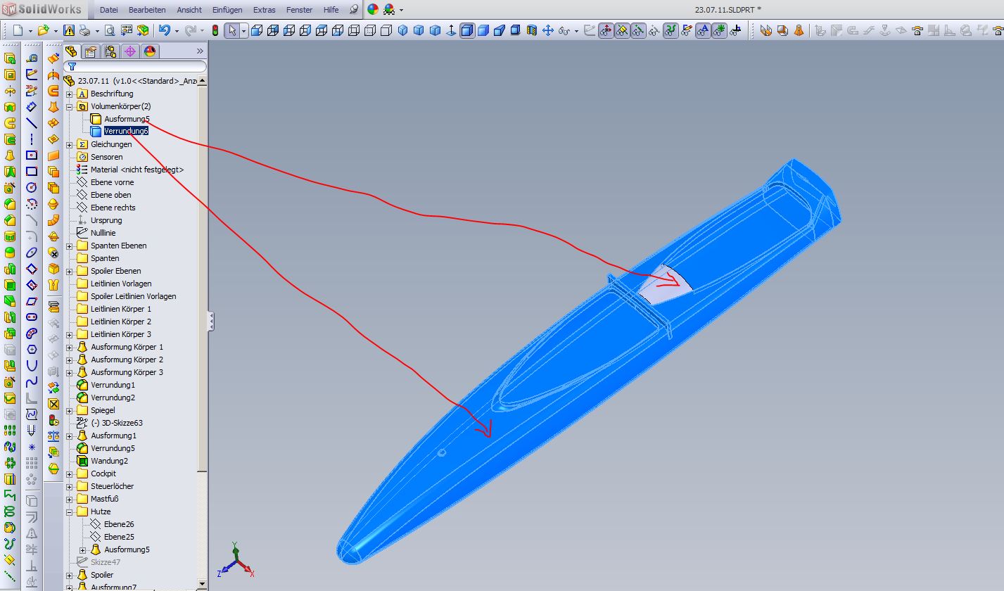

erstellt am: 30. Jul. 2011 14:58    Editieren oder löschen Sie diesen Beitrag!  <-- editieren / zitieren -->   Antwort mit Zitat in Fett Antwort mit kursivem Zitat    Unities abgeben: 1 Unity (wenig hilfreich, aber dennoch)2 Unities3 Unities4 Unities5 Unities6 Unities7 Unities8 Unities9 Unities10 Unities
23.07.11.rar

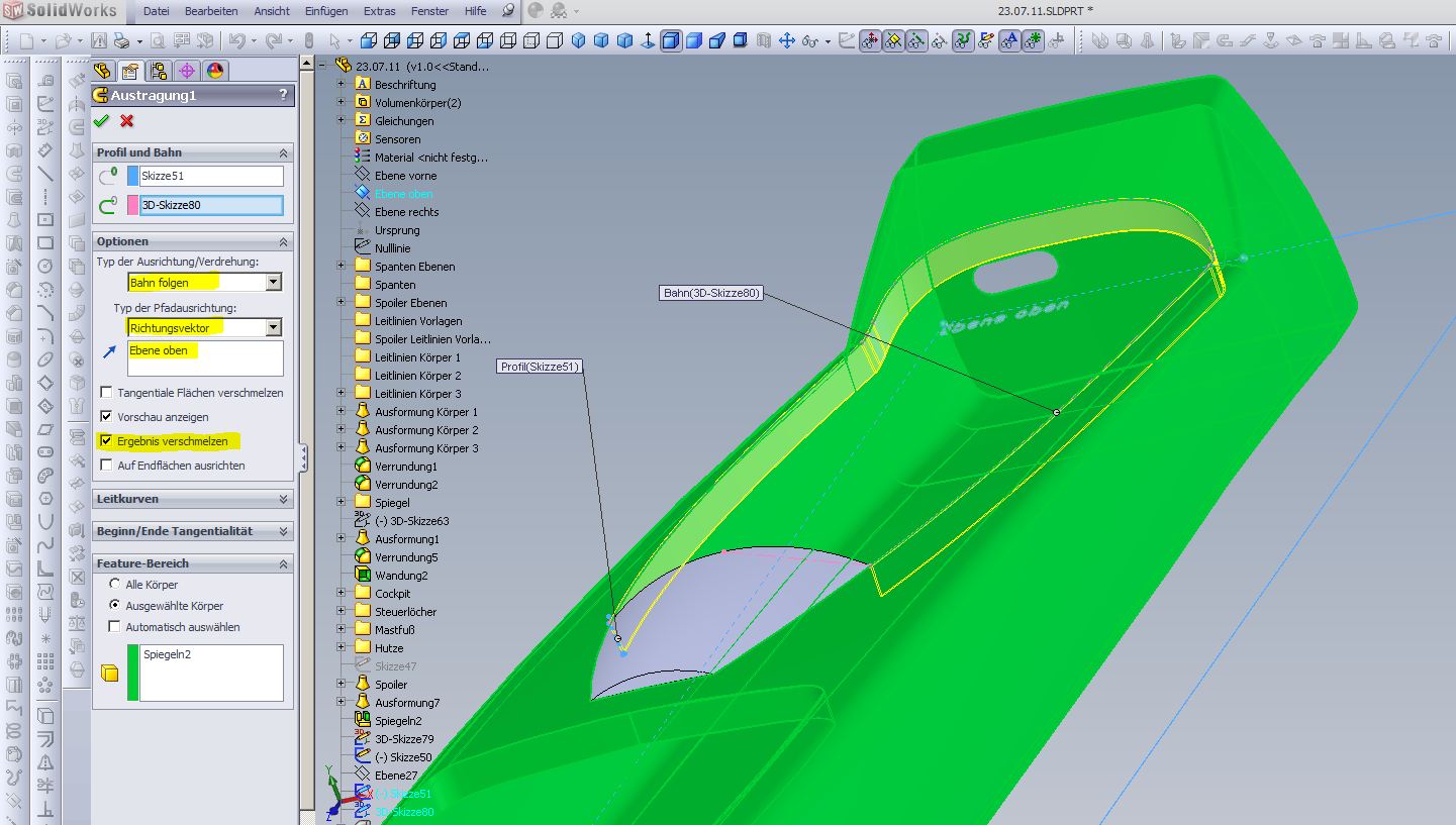

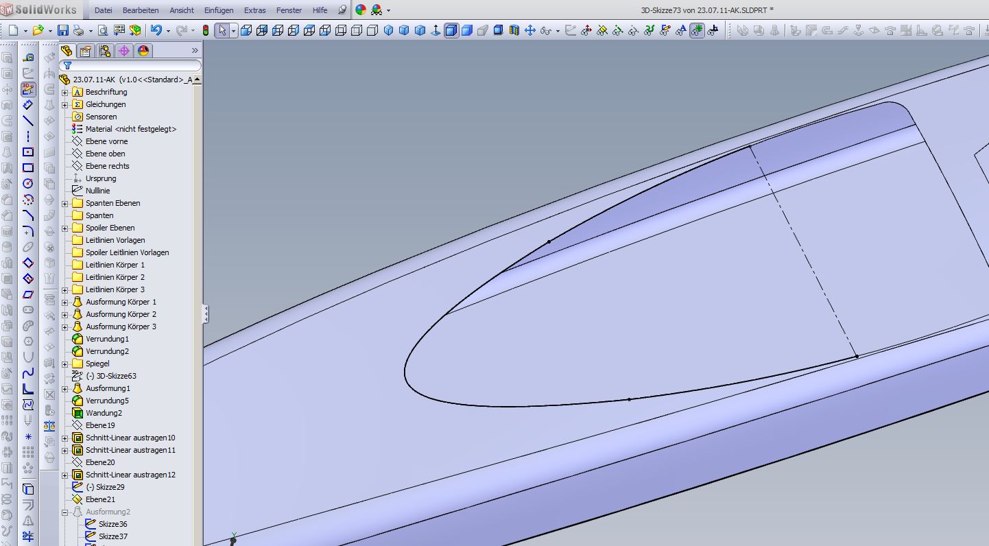

So, hab den Spoiler soweit fertig, jetzt hab ich aber ein neues sehr merkwürdiges Problem. Und zwar ist jetzt die Oberfläche von einem Teil des Hecks verschwunden, als ich den Rand erstellt hab.
Krümmel
Beiträge: 6243
Registriert: 14.09.2008
Was mit SWX so alles geht ;-)
erstellt am: 30. Jul. 2011 17:43    Editieren oder löschen Sie diesen Beitrag!  <-- editieren / zitieren -->   Antwort mit Zitat in Fett Antwort mit kursivem Zitat    Unities abgeben: 1 Unity (wenig hilfreich, aber dennoch)2 Unities3 Unities4 Unities5 Unities6 Unities7 Unities8 Unities9 Unities10 Unities Nur für Ryan12 10 Unities + Antwort hilfreich
Hallo Flo,
Ausformung 8 macht die Probleme!
Ersetze sie durch eine Austragung mit Skizze 51 und Option Richtungsvektor Ebene Oben
das aber mit der kompletten Konturübernahme in 3D Skizze 79 ! (Feature nicht spiegeln)
Außerdem ist Deine Hutze Ausformung 5 ein einzelner Volumenkörper.
Den solltest Du dringlichst mit dem Rest verbinden, sonst gibts nicht nur bei der nächsten Verrundung große Augen
Grüße Andreas

erstellt am: 30. Jul. 2011 19:29    Editieren oder löschen Sie diesen Beitrag!  <-- editieren / zitieren -->   Antwort mit Zitat in Fett Antwort mit kursivem Zitat    Unities abgeben: 1 Unity (wenig hilfreich, aber dennoch)2 Unities3 Unities4 Unities5 Unities6 Unities7 Unities8 Unities9 Unities10 Unities
Hat Perfekt geklappt, wenn ich dich nicht hätte Andreas, dann wär ich schon längst eingegangen.
Vielen vielen Dank!
