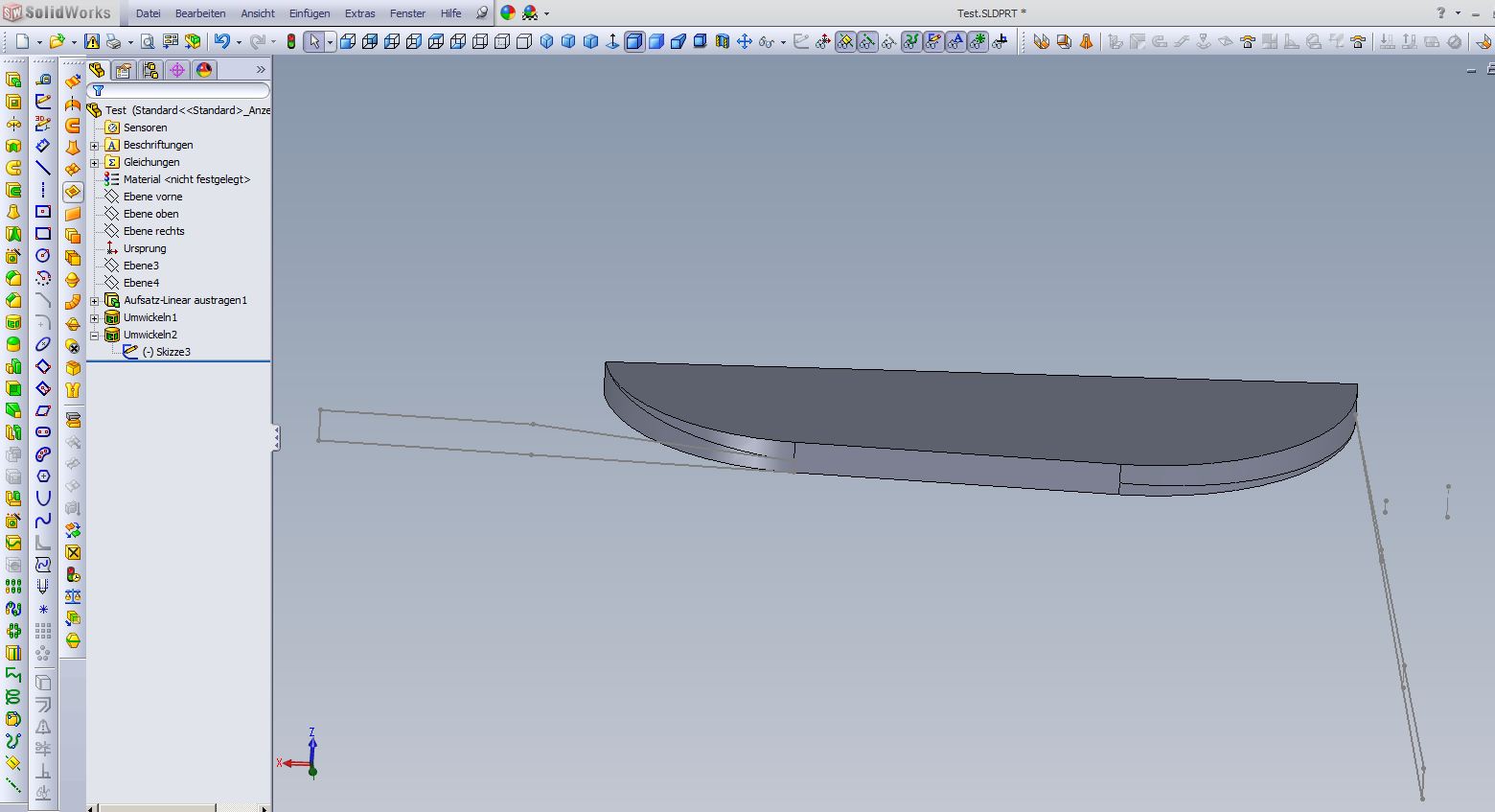

Hallo Forum,
ich bin SWXSolidWorks Neuling und habe eine Frage. Ich habe an einem Bauteil zwei mal den Befehl "Umwickeln" mit der Option "Anreißen" verwendet. Bei "Umwickeln1" war alles OK. Bei "Umwickeln2" kann ich keine übertragene Skizzengeometrie erkennen. Was habe ich falsch gemacht oder übersehen? (Ich habe bereits in der Hilfe herumgestöbert).
Gruß Lenz

erstellt am: 23. Jul. 2011 16:13    Editieren oder löschen Sie diesen Beitrag!  <-- editieren / zitieren -->   Antwort mit Zitat in Fett Antwort mit kursivem Zitat    Unities abgeben: 1 Unity (wenig hilfreich, aber dennoch)2 Unities3 Unities4 Unities5 Unities6 Unities7 Unities8 Unities9 Unities10 Unities Nur für Lenzcad 10 Unities + Antwort hilfreich
Deine Skizze ist schlichtweg zu kurz!
Siehe Bild

Vielen Dank, Andreas.
Ist es bei SW Bedingung, dass die Skizzengeometrie über die Fläche ragt?

na, zu kurz geht nicht
zu lang geht
Den Test obs bei genau gleicher Länge funzt überlass ich Dir

Bei exakter Länge geht es scheinbar auch nicht. Ein Zehntel dazu und schon geht es. Nochmal vielen Dank für alle Antworten.

ohne jetzt SW zur hand zu haben, würde ich das nicht mit Umwickeln machen!
Schau mal nach den Kurvenbefehlen, da solltest zu eine Möglichkeit finden
um mit einer Line Flächen (auch Mantelflächen von Volumenkörpern) zu splitten.

Trennlinie sollte auch funzen.
