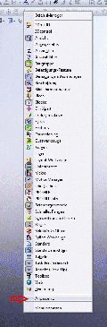

Hallo, einfach den Button in die gewünschte Werkzeugleiste ziehen und dann mit rechter Maustaste alles anpassen.
Ist ganz einfach und wenn Du ein schönes Rohr auf Deinem Button haben möchtest dann mußt Du selber ran und ein Bild zeichnen
viele Grüße Jens
(hatte ein paar Schwierigkeiten mit den Bildern)

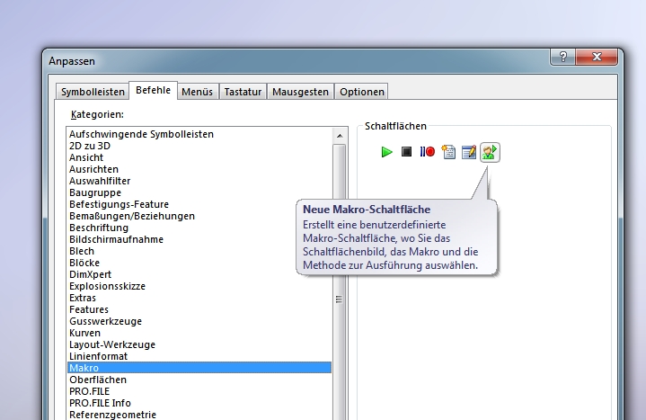

Such mal mal in der SWXSolidWorks- Hilfe unter
Makro- Schaltfläche anpassen
dann das Menü
"Ausführen einer ausgewählten Makro-Methode und Erstellung einer benutzerdefinierten Makro-Schaltfläche:" aufklappen
dort ist es beschrieben

OK...ich hab's geschafft
Über "anpassen" hab ich bei den Makro-Befehlen auch endlich den Button "neue Makro-Schaltfläche" gefunden - wenn man die rüberzieht in ein Menü wird sie gleich ausgeführt (Fenster geöffnet) und fragt nach dem Bildchen und der dabei auszuführenden Datei nebst Tooltip (der klappt beim drüberfahren auf und erinnert einen dran, was man da verzapft hat). Den neuen Button, der dann sofort im Makro-Menü entsteht, kann man dann ggf. ins passende Menü ziehen - und schon geht's!
Die Bildchen hab ich über ein Screenshot-Programm in SW abgespeichert.
Wenn man's mal weiss...aber dass sie SWler da mal eine dreizeilige Beschreibung schreiben in Schritten...dann ginge ja keiner zur Schulung, wenn das Programm sich gut selbst erklären würde
