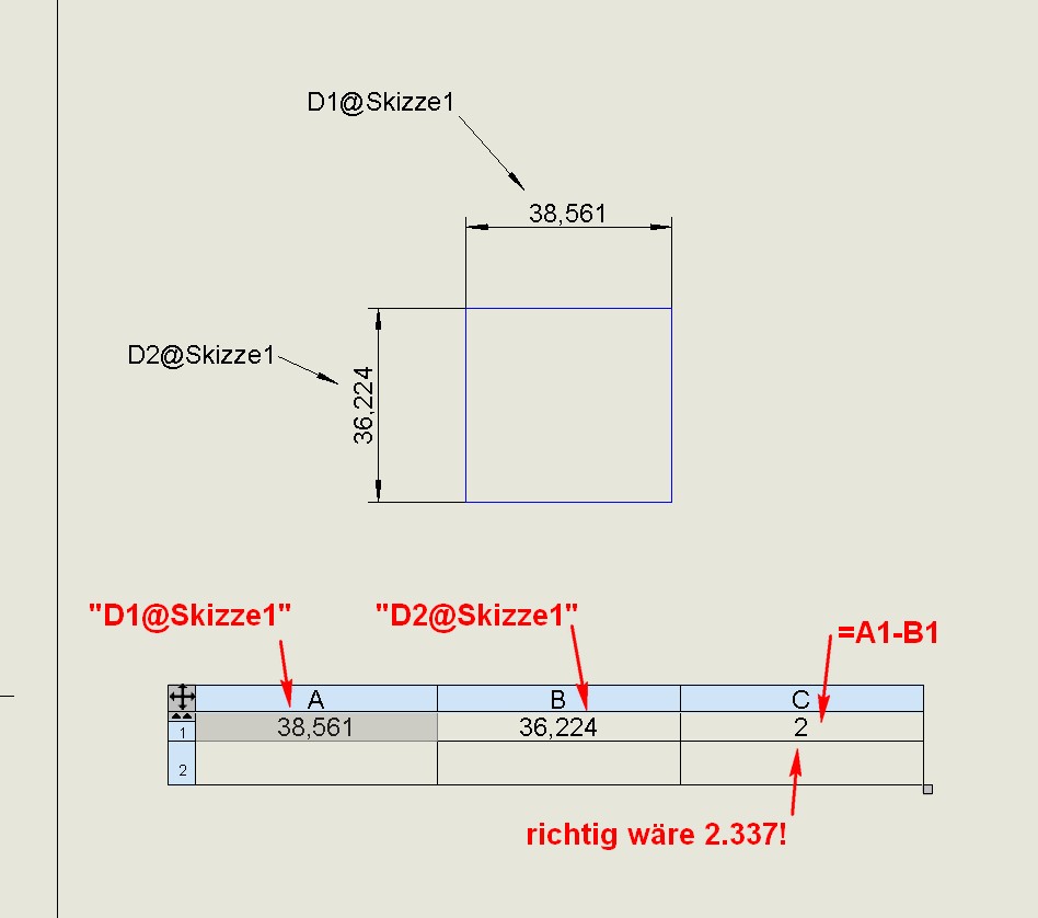

ich habe ein Problemchen mit den Solidworks-Tabellen (siehe Bild).
Ich möchte die Werte der Bemaßungen in eine SWXSolidWorks-Tabelle übertragen und mit diesen Werten weitere Berechnungen durchführen.
Meine Vorgehensweise:
-Werte mit z.B. "D1@Skizze1" in die Zelle A1 und A2 übertragen --> Die Werte werden angezeigt
-Formel in Zelle C1 eingeben --> =A1-A2
Problem:
SWXSolidWorks rechnet nur mit ganzen Zahlen, die Nachkommastellen werden nicht berücksichtigt --> Das Ergebnis ist daher falsch.
Frage:
1. Mache ich etwas falsch oder sind solche Berechnungen in SWXSolidWorks einfach nicht möglich?
2. Gibt es vielleicht einen anderen Weg um eine Tabelle zu erstellen, die sich automatisch aktualisiert?
lg
ciambellano
P.S.
gebe ich die Zahlen in die Zellen A1 und A2 "von Hand" ein, dann funktioniert es!

erstellt am: 21. Jul. 2011 11:12    Editieren oder löschen Sie diesen Beitrag!  <-- editieren / zitieren -->   Antwort mit Zitat in Fett Antwort mit kursivem Zitat    Unities abgeben: 1 Unity (wenig hilfreich, aber dennoch)2 Unities3 Unities4 Unities5 Unities6 Unities7 Unities8 Unities9 Unities10 Unities Nur für ciambellano 10 Unities + Antwort hilfreich
Hallo ciambellano,
wie ist denn dein Feld formatiert in dem gerechnet wird? Wenn ich das gleiche wie du machst, dann wird bei mir richtig gerechnet.
Gruß bbonisch

erstellt am: 21. Jul. 2011 12:18    Editieren oder löschen Sie diesen Beitrag!  <-- editieren / zitieren -->   Antwort mit Zitat in Fett Antwort mit kursivem Zitat    Unities abgeben: 1 Unity (wenig hilfreich, aber dennoch)2 Unities3 Unities4 Unities5 Unities6 Unities7 Unities8 Unities9 Unities10 Unities Nur für ciambellano 10 Unities + Antwort hilfreich
habe ich gar nicht gesehen, dass dies eine SW Tabelle ist.
mache hier mal nur zwei Spalten und füge die Maße ein. Wenn du diese eingefügt hast, kannst du eine Spalte hinzufügen in der du den Wert ausrechnen lassen kannst. Sollte so funzen, bei mir hat es zumindestens funktioniert.
Gruß bbonisch

erstellt am: 21. Jul. 2011 13:17    Editieren oder löschen Sie diesen Beitrag!  <-- editieren / zitieren -->   Antwort mit Zitat in Fett Antwort mit kursivem Zitat    Unities abgeben: 1 Unity (wenig hilfreich, aber dennoch)2 Unities3 Unities4 Unities5 Unities6 Unities7 Unities8 Unities9 Unities10 Unities Nur für ciambellano 10 Unities + Antwort hilfreich
Du kannst auch im SWXSolidWorks einstellen wieviele Kommastellen du haben willst.

erstellt am: 21. Jul. 2011 13:18    Editieren oder löschen Sie diesen Beitrag!  <-- editieren / zitieren -->   Antwort mit Zitat in Fett Antwort mit kursivem Zitat    Unities abgeben: 1 Unity (wenig hilfreich, aber dennoch)2 Unities3 Unities4 Unities5 Unities6 Unities7 Unities8 Unities9 Unities10 Unities Nur für ciambellano 10 Unities + Antwort hilfreich
22533_tabelle-rechnen-mit-parametern.zip
Hallo ciambellano,
ich hab es gerade bei mri mal versucht und kann den Bug in SW2011 SP4.0 nachstellen, wenn ich tatsächlich mit in die Zellen übernommenen Parameter (Bemaßungen) rechne, wenn ich die Werte von Hand reinschreiben rechnet es richtig. Siehe angehängtes Video.
Das passiert auch, wenn ich über Dateieigenschaften versuche zu rechnen, dito wenn ich auf Englisch umstelle. Scheint für mich ein eindeutiger Bug zu sein, die evaluierten Werte werden offensichtlich auf Ganzzahl abgeschnitten.
Am besten meldest du das über deinen Support.
Ciao,
Stefan
Stefans SolidWorks Blog
